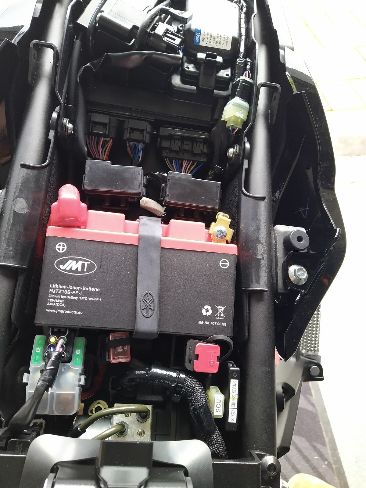

    Habe ein Lithium-Ionen Batterie eingebaut. Hatte diesen Typ bei anderen Motorrädern schön öfter verwendet. Diesmal wollte ich wissen wieviel der Austausch an Gewichtsersparnis bringt. Originale Batterie ca. 3,0 kg, neue Lithium-Ionen-Batterie ca. 0,8 kg. Ersparnis gute 2 kg. Somit wiegt meine SP jetzt wie die normale MT10 - so sieht's aus...
    MT10SP RN78, Akra schwarz, kurzer KZH, Gilles Hebelchen, Motogadget mo.view flight Lenkerendenspiegel, Racetorx Schaltwellenstütze, DNA Sportfilter
  • #47
    Die habe ich auch. Kann ich empfehlen. Zumindest noch nie ärger damit gehabt.
