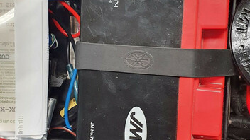

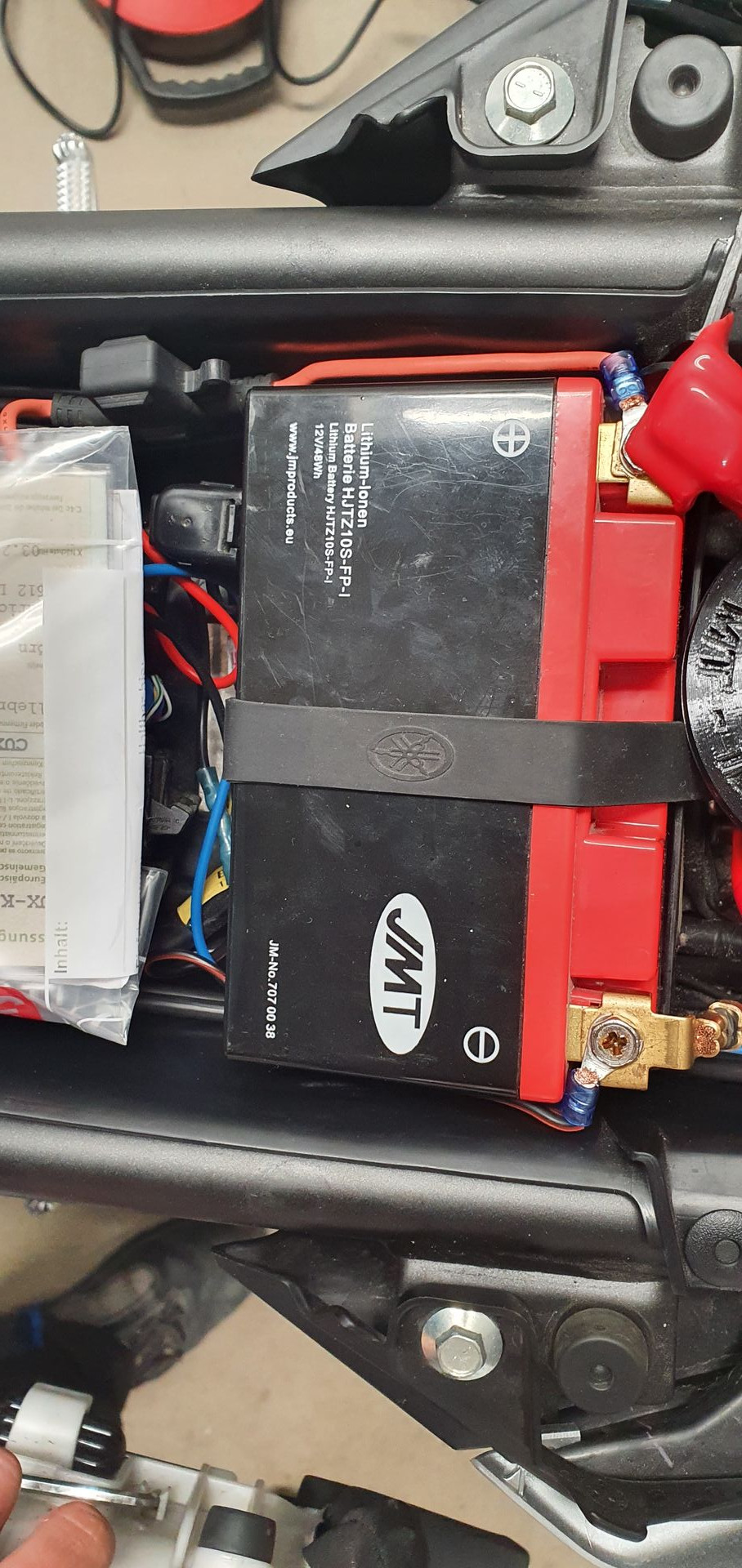

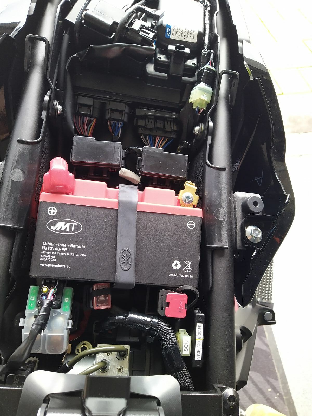

    Mit Lithium Batterien von JMT kannst Du nichts verkehrt machen, hatte ich seinerzeit in der XJR 1300 über 10 Jahre drinn, nie Probleme gehabt, brauchst allerdings ein gutes Ladegerät für die Lithium Batterie.

    Ja. Überwiegend das Gewicht ^^
    Ansonsten fand ich, sie springt einen Hauch besser an, wobei man das Alter der originalen Batterie Berücksichtigen muss.
    Auch ist das Startverhalten bei Kurzstrecke besser. Abgesehen vom Gewicht, sind das aber alles keine Welten.
    Eine kleine Anekdote zum Laden meiner JMT. Die bei mir verbaute, habe ich aus meinem Rennstreckenbike genommen. Die ist ca 6 Jahre alt, wurde nie geladen und auch nicht ausgebaut und hat im Jahr 3-4 Trackdays mitgemacht. Selbst nach 1 Jahr Pause, ist mein Bike immer auf der Renne angesprungen.
    Vllt beantwortet das deine Frage ;)
    Einstellige Temperaturen haben Lithiumbatterien nicht so gerne, da geht die Kapazität in die Knie. Kann man kompensieren zum Teil, in dem man die Batterie belastet, Zündung und alles an Verbrauchern einschalten was da ist. Dadurch entsteht Wärme in der Batterie, was wiederum dazu führt, dass die Kapazität wieder steigt.
    Ladegerät kann nie Schaden, muss aber eines für Lithium Batterien sein, oder ein Oldschool Ladegerät, jedenfalls keines, was ein Sulfatisierungsprogramm besitzt. Theoretisch kann man jedes Ladegerät nutzen, nur die Geräte mit diesem Programm schaden den Lithium Batterien.
