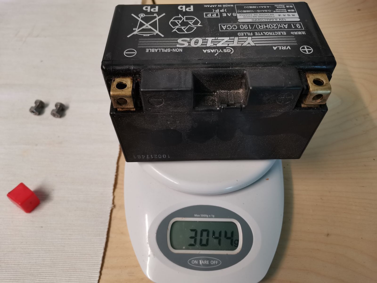

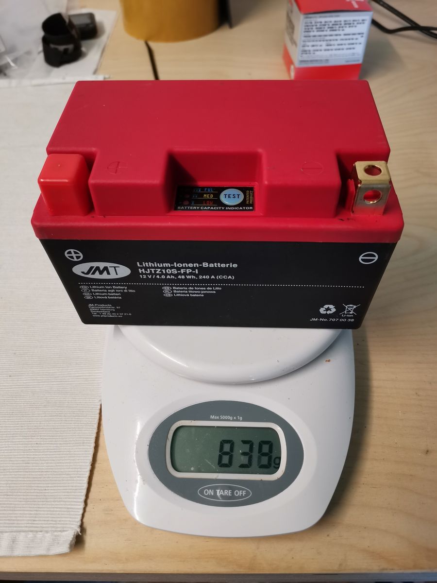

    für die R1 ist sie exakt gleich groß, aber gefühlt 2kg leichter. Man hat bei der Lithium Batterie das Gefühl, dass sie nur aus der Verpackung besteht weil sie so leicht ist.
  • #34
    Ist exakt gleich gross wie die normale.
    Der Gewichtsunterschied kommt daher, dass dort 18650 Lithium Akkus verbaut sind, zumindest die älteren und neue könnten die 21700 Zellen haben, und wenige davon die gleiche Energie liefern können, wie eine normale Blei Batterie.

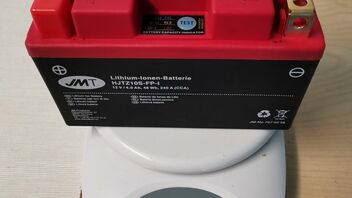

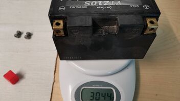

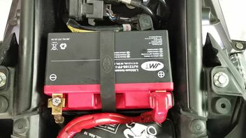

  • #35

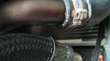

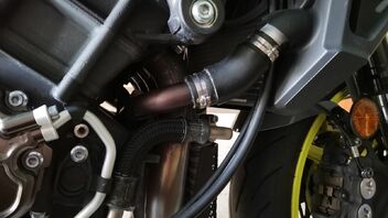

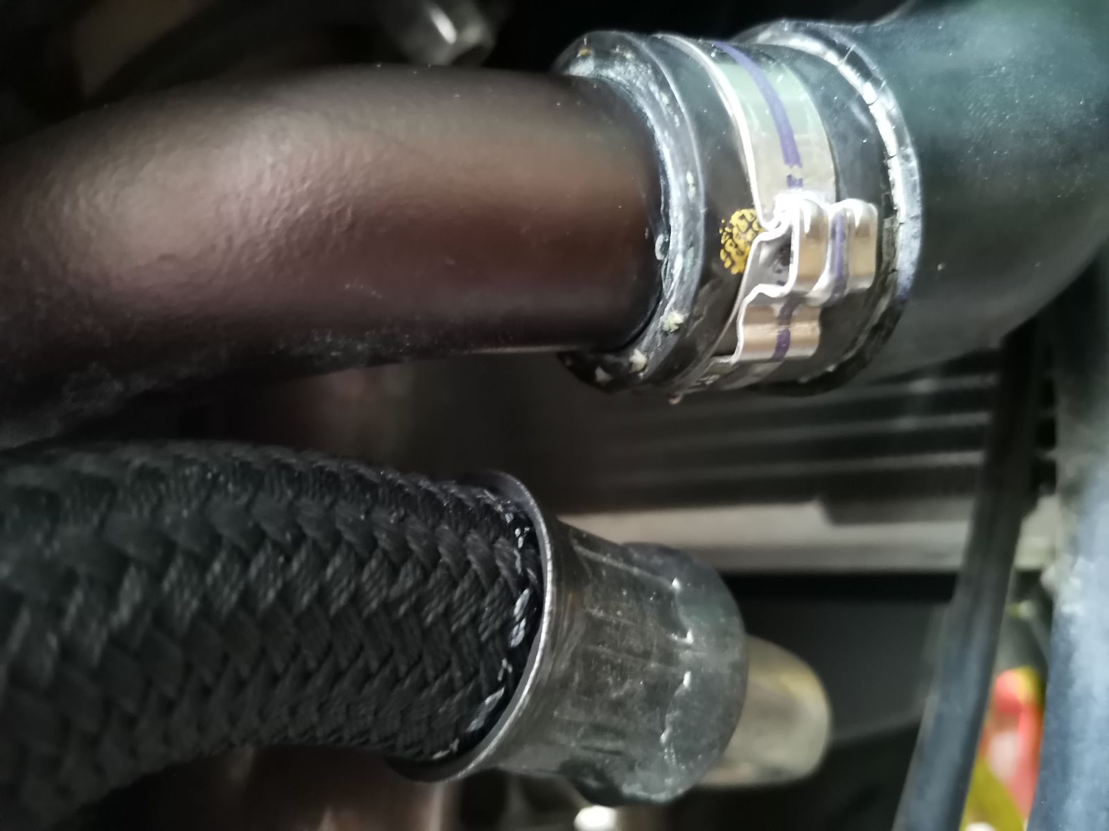

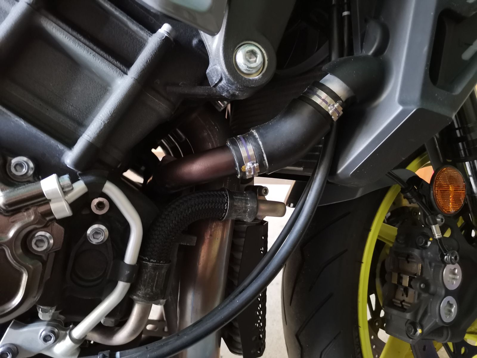

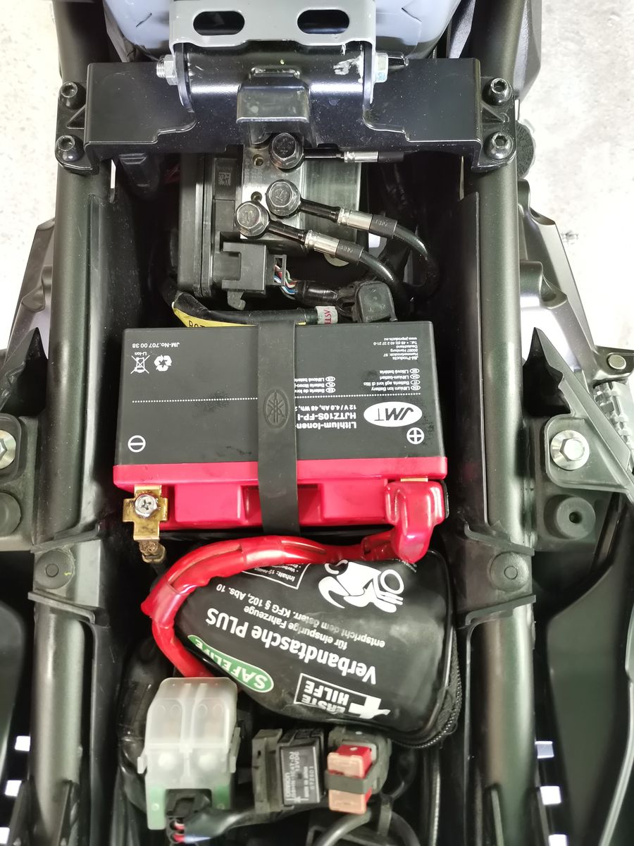

    Batterie ist jetzt drin, der Gewichtsunterschied sind ca 2,1kg. Die JMT ist wirklich exakt gleich groß wie der Bleiakku. Der erste Start mit der Neuen war sicher besser als mit dem alten Akku. Da muss aber gesagt werden, dass der alte Akku ein paar Starts am Buckel hatte, da ich grade auch den Ölwechsel fertig hatte. Und der Tacho hat sich alle Km-Stände nach dem Wechsel gemerkt, falls das jemanden interessiert. Anbei noch ein paar Impressionen :). Leider hab ich auch ein paar Tropfen Kühlwasseraustritt am rechten Kühler Schlauch gehabt. Da gehört wohl der Anschluss etwas nachgepresst.
  • #36
    Ist der Nachteil bei diesen Schlauchschellen, dass man sie, wenn sich die Schläuche gesetzt haben, nicht nachziehen kann.
    Das Problem mit leichtem Kühlflüssigkeitsverlust an den Verbindungsstellen gibt es öfter, dann sind Schraubschellen die bessere Variante.
  • #37
    Dann muss ich mal schaun dass ich da eine Schraubschelle drauf mache. Bin heut eine Proberunde gefahren und da kam jetzt nichts mehr raus. Ich werds auf jeden Fall mal beobachten.
