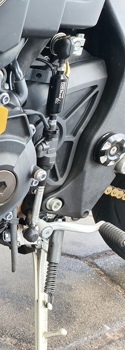

    Da hast du recht... hab damals vor der Bestellung extra im Shop angerufen und nachgefragt deswegen, weil 2 Sensor im Gestänge war für mich absolutes NoGo...

    Dann frag mal bei Twinfox nach nem guten Preis, dann gibt es auch eine Antwort. Hab zwar mehr als 520€ bezahlt, aber nicht viel.
  • #73
    Beim TransLogic wird für den QS nur der Schalter ersetzt, die Zündunterbrechung zum Hochschalten wird weiterhin über die Yamaha Software gesteuert. Es gibt aber auch ein QS Modul von TransLogic um den Job auch noch zu separiern.
  • #75
    Hallo Bunsi,
    wenn ich dich richtig verstehe, könnte man auch einfach den QS durch den von Translogic ersetzen. Der Hintergrund bei mir ist, dass ich die Schaltung umgedreht habe, und die Funktion des QS nicht nutzen kann.
    Ich brauch nicht unbedingt den Blipper dazu.
  • #76
    Ja, kannst du einfach ersetzen.
    theoretisch müsste das alles gehen, was du vor hast aber ohne Gewähr.
  • #78
    Ich fahre auch mit Umkehrschaltung mit dem originalen QS, was ist das Problem?

    Kommt darauf an, wo du die Schaltung invertiert hast. Der Schalter Arbeitet nur auf Druck, das würde aber gehen, wenn Du die Anlenkung am Schalthebel auf die andere Seite der Achse legen würdest, also in Richtung des Hebels.
