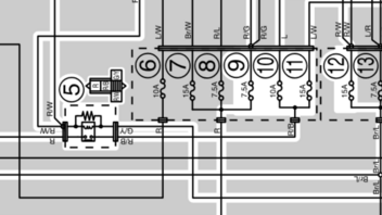

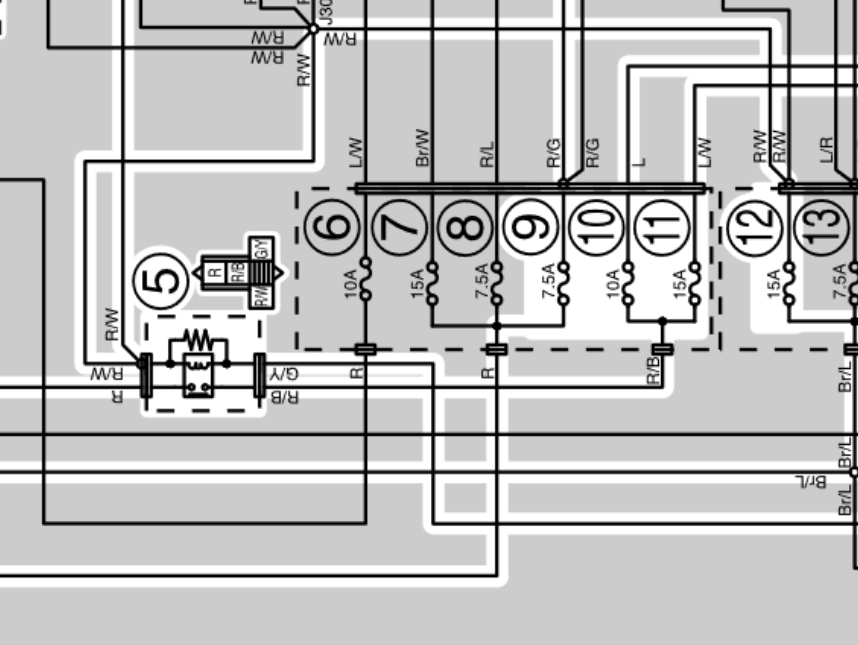

Es gib ein Thema aus 2021, als es eine Rückrufaktion von Yamaha gab. Das Thema Damals hieß "Bremslicht schaltet nicht".
Damals habe ich von der Nase des Schalters die Kuppe abgefeilt, und seid dem Zeitpunkt funktionierte der Tempomat und auch der Bremschalter einwandfrei.

So, nach gründlicher Inspektion (ich habe es sofort auf den ersten Blick gesehen) habe ich festgestellt, dass das Kabel vom Schalter keinen Kontakt hatte. Ich habe dann auch mal den Lötkolben aus gepackt (das ist nicht so mein Ding) und die beiden Kabel zusammen gelötet.
Und siehe, es funktioniert...
