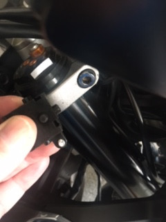

So, ich habe bei meinem neuen Schalter die Kuppel abgefeilt. Nach dem Einbau und meiner gestrigen Fahrt muss ich sagen, dass alles funktioniert. Das Bremslicht leuchtet früher, so dass der Hintermann mich bremsen sieht, und der Tempomat funkioniert ebenfalls einwandfrei. Ich denke, dass diese Arbeit gegenüber dem Abfeilen des Bremshebels einfacher ist, und so hat man auch den Bremshebel nicht beschädigt.
Zu dem Viedo muss ich noch sagen, dass der Einbau der Unterlegscheibe in den Schalter völlig überflüssig ist, und zudem kann man sich dabei die Kontakte im Schalter zerstören (so war es bei mir..)
Es muss also jeder selber wissen was er tut. Yamaha wird da nichts dran machen, dann müßten sie den Schalter umkonstruieren und neu bauen. Für mich würde auch das Zusammenlegen der beiden Kontakte Sinn machen, aber auch das ist mit sehr großem Aufwand verbunden.
Das zweite Bild ist etwas undeutlich, sollte den Schalter von der Seite zeigen.

Nur beides zusammen sollte man vielleicht nicht tun, dann könnte eventuell nicht nur die ABE erlöschen , sondern auch das Bremslicht nicht mehr.
Aber hast du eine Probefahrt gemacht, und dabei auch den Tempomat probiert?
Bei mir war es früher so, dass ich den Bremshebel nur anzugucken brauchte, und der Tempomat war abgeschaltet.
Sag bitte, ob du eine komplette Probefahrt mit Tempomat gemacht hast.
Vielen Dank im Voraus.
Hi teejay,
Es ist genau umgekehrt.
Der Schalter ist dauernd gedrückt wenn der Bremshebel in Ruhestellung ist.
Sobald du den Bremshebel ziehst, gibst du den Kontakt, indem der Schalter (der Stift kommt raus) frei gibt.
Heißt, durch den längeren Weg zwischen Schalter und bearbeiteter Flächer, kommt der Schalter jetzt 0,7mm früher als vorher.
Ist aber doof, weil somit die ABE des Hebel erloschen ist.
Ein Teufelskreis 🤪
ok, habe ich verstanden. Aber dann müsste es auch genügen, den Pin des Schalters etwas ab zu feilen...
