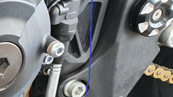

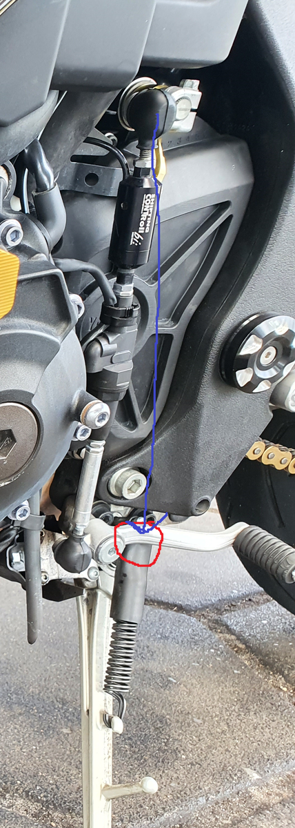

Gar nichts, ich habe ein zusätzliches Gewinde in den Schalthebel rechts vom Drehpunkt geschnitten und den QS dort angeschraubt. Schalthebel neu eingestellt, das wars.

Bis eben habe ich da gar nicht drüber nachgedacht, das ist ja so einfach das man sich schon wieder dumm vorkommt nicht drauf zu kommen....
Alles anzeigenKommt darauf an, wo du die Schaltung invertiert hast. Der Schalter Arbeitet nur auf Druck, das würde aber gehen, wenn Du die Anlenkung am Schalthebel auf die andere Seite der Achse legen würdest, also in Richtung des Hebels.
Kann mir einer Folgen? Ich sehe es ganz klar vor mir.
Der Original QS arbeitet auf Zug, nicht auf Druck ![]()
Alles anzeigenWo du recht hast, hast Du recht
Wollte ich gar nicht ![]()
