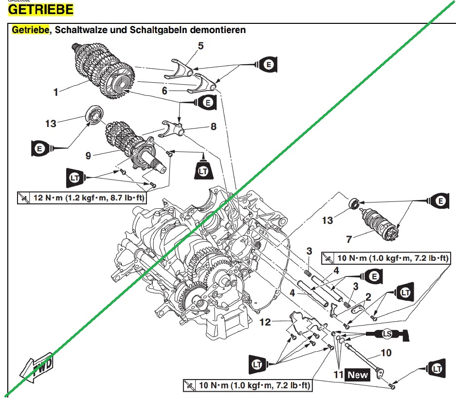

    Hier im Video sieht man was für ein Aufwand drin steckt. Ist eine R1 RN22 (erste Crossplane aber aufbau ähnlich)
    So sieht das Innen bei der 10er aus:

    spar dir das mit motor auf machen.. oder du findest jemand in Freunden kreiß der dir für paar € macht .. wenn nicht kauf dir ein gebrauchen motor . ist billiger als Motor zerlegen und dann noch Ersatzteile besorgen .
  • #93
    Finde erstmal einen MT10 Motor und dann weisst du auch nie, was du bekommst...
    da würde ich lieber den Motor öffnen...
  • #94
    weist du was das alles kostet ? da bist du locker über 2500€ .. allein diese Arbeit Motor spalten das ist nicht so einfach .. ein Motor kostet grade mal 2000€ Versand 150€ .. natürlich ist die Gefahr da.. aber du zahlst mit PayPal und du bist abgesichert.. ich habe immer aus Großbritannien meine Motoren für Yamada und Suzuki gekauft und nie Probleme mit Motoren
    es gibt schon paar Motoren von mt10 ;)

    So hab mein bike wieder. Es war die Schaltwelle oder so, das Teil hinter der Kupplung verbogen. Ich wollte da nix machen, ich denke den Fehler hätt ich nicht erkannt. Ersatzteil und Arbeit inklusive polierarbeiten von aufgekratzten Oberflächen lagen bei 320 euro.
