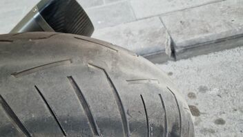

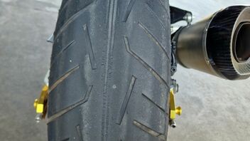

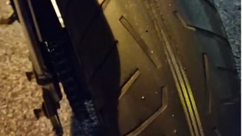

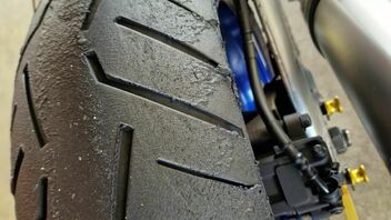

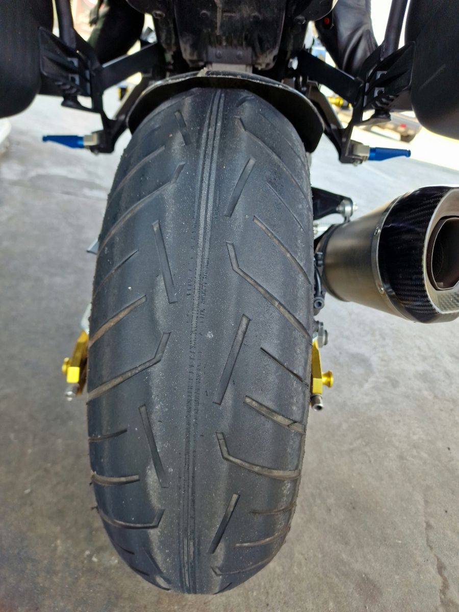

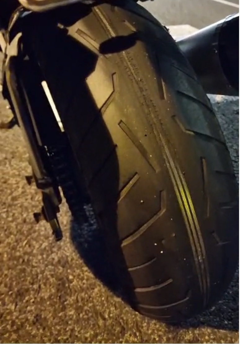

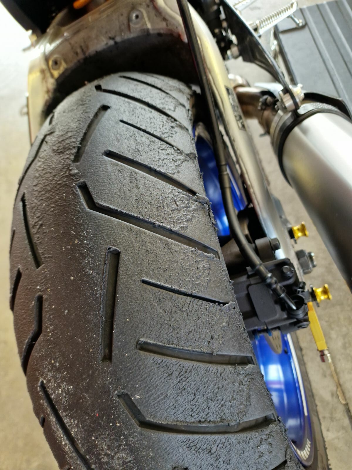

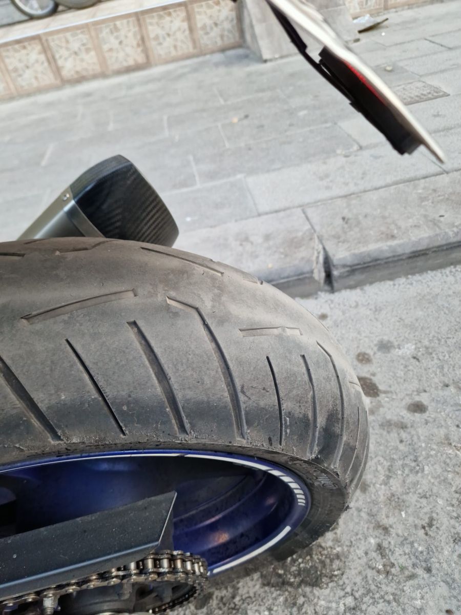

    An die Fahrer die diesen Reifen mal für die Strecke benutzen wollen . Der Reifen ist top sehr gut für die Strecke. Leider wird er sehr schnell zu heiß und schwimmt in Kurve. Natürlich kommt es auf denn Fahrer an wie er denn belastet . Für normal ist er perfekt . Für mich ist er perfekt aber er kommt auf seine Grenze
    Italien misano 2.08 min
    Va 2.5 Bar
    Ha 2.5 Bar
    Im heißen Zustand
    Ja wollte ich erst mal sliks machen . Aber dann doch für normale Reifen entschieden. Und ja berichte nur . Wenn nicht passt kann ja gelöscht werden

    Ist doch nett wenn er Erfahrungen teilt. Für mich sieht das auch so aus, das der Reifen dass "gerade so" mitgemacht hat.
    Mal frech gefragt (selber keine Rennstreckenerfahrung) ist schwimmen nicht schon Auschlusskriterium? Wenn er in schnellen harten Kurven schwimmt hast du doch gar kein Gefühl mehr für die Gripreserve oder?
    Beim Schwimmen schiebt ein Reifen meistens auch schon übers Vorderrad weil die Hitze den Reifen so weich macht dass dieser extrem walkt und sich nicht mehr fängt. Der Conti Road 3 ist bereits auf der MT-09 auf der Straße überhitzt und seitdem fahre ich Angel GT1 und jetzt 2.
    Kleiner Tipp fürs nächste Mal: nimm den Metzeler TD Slick. Sehr guter Allrounder Slick der auch für die zügigen taugt.
    Ja kann man so sagen . Es fühlt sich so an al ob man einen Platten hat . Es Schwank hin und her wenn man das bike von links nach recht kippt . Und grip hat man auch kaum .
