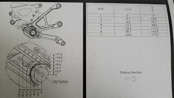

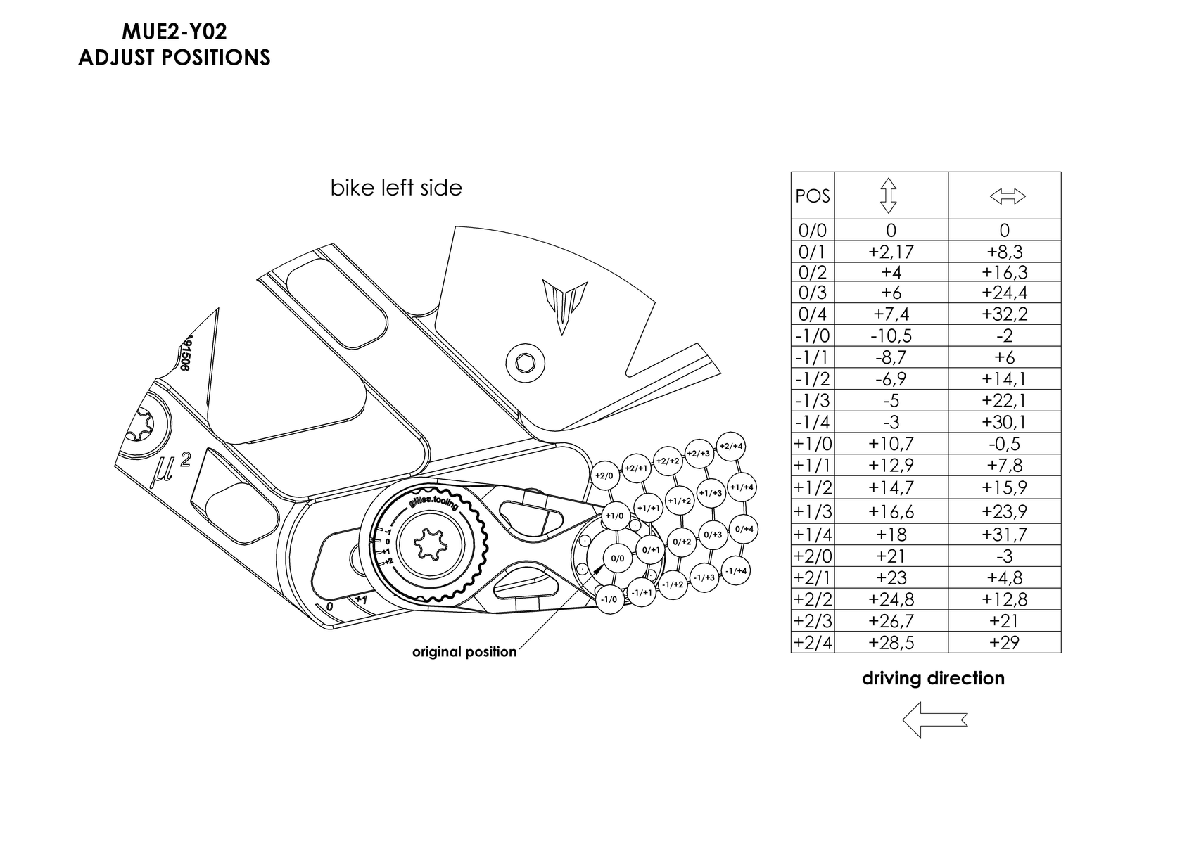

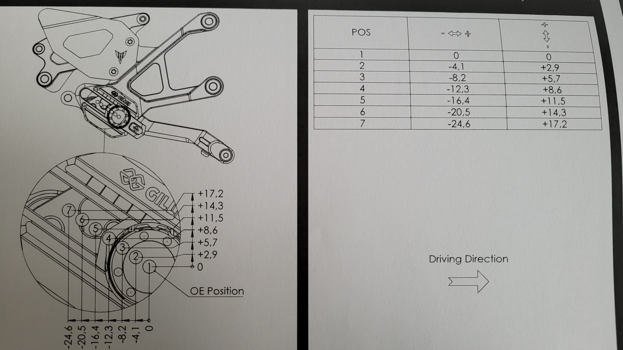

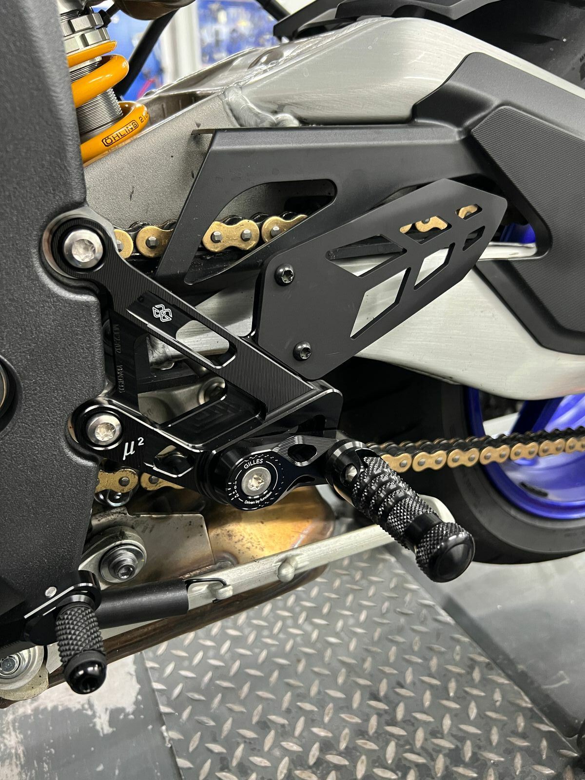

    Andere Fussrastenanlage (Gilles) hilft nicht weil die beste Position ist die Originale wenn es um die Entschärfung des kniewinkels geht.
