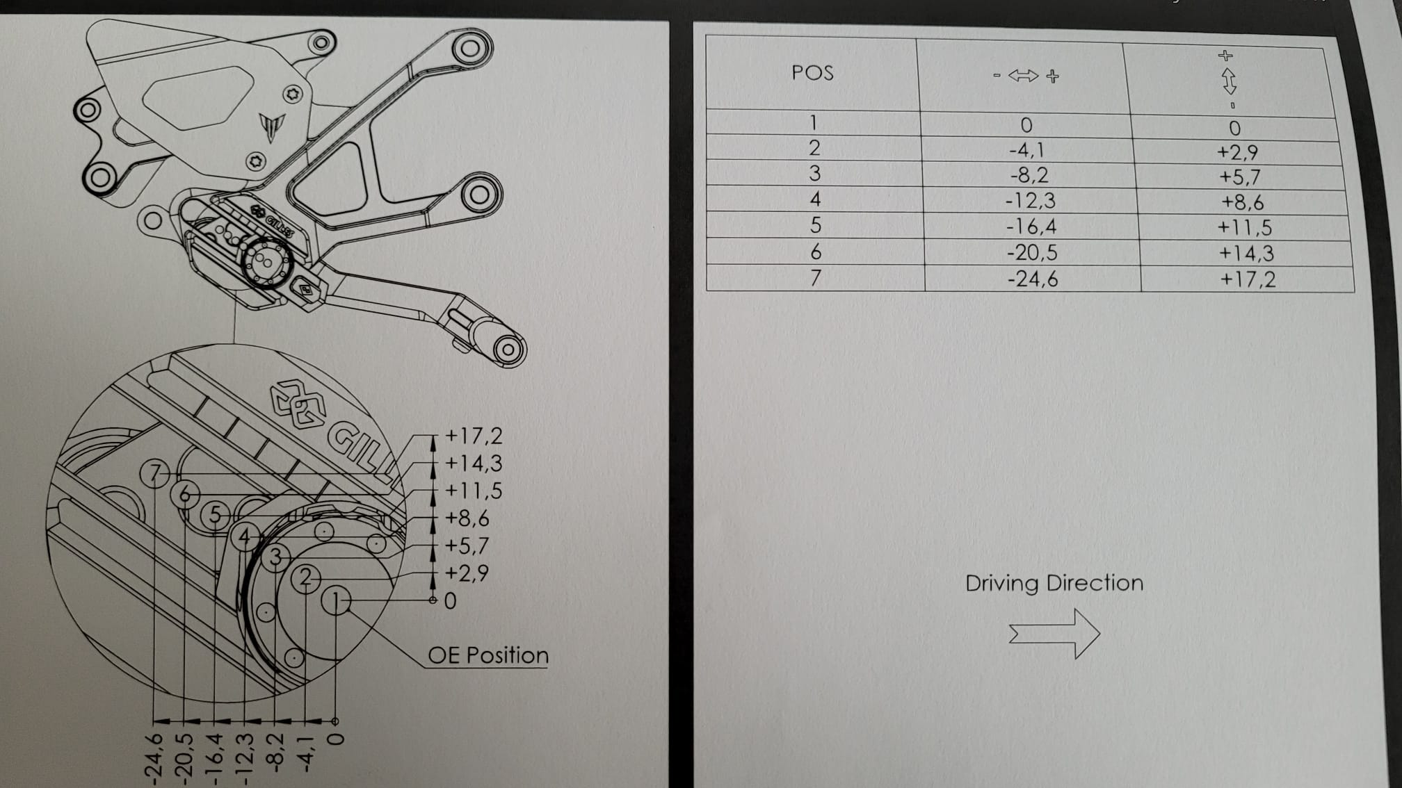

    ...die neue Gilles scheint sich wohl nur nach hinten oben verschieben zu lassen, die alte MUE2 ging noch in alle Richtungen, also auch tiefer. Wenn es wichtig ist, kannst du ja mal die Kompatibilität bei Gilles anfragen, mir fällt gerade kein Grund ein, warum das nicht passen sollte, von der ABE mal abgesehen.
    Mit dem richtigen Sachverständigen sollte die Eintragung auch kein Problem sein.

    Die Gilles kannst du in verschiedene Richtungen ändern

    Hier siehst du die Einstellmöglichkeiten
