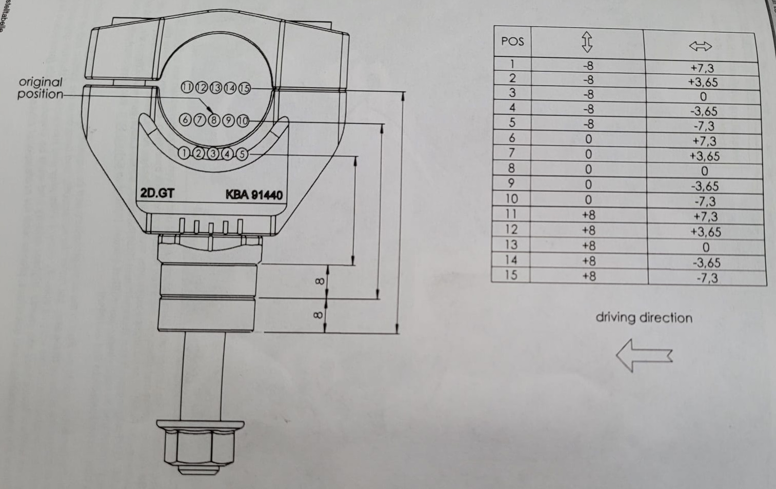

    Ich hatte das gleiche Fahrgefühl und dann einen Lenker von LSL (x01) angebaut. Der passte mit den LSL Halterungen und die Maschine wurde fahraktiver. Mir reicht das so, es ist nun ein Kompromiss zwischen Vorderradorientierung und noch vorhandene Tourentauglichkeit.
    Das Manko die Lenkerenden sind da nicht mehr zum schrauben. Ich habe dort welche mit Klemmverschraubung verbaut.
    Da sich im Bereich Lenker nicht viel geändert hat kann man sich die Gilles Riser sicher eintragen lassen an der RN78.
    Das sind die möglichen Positionen.
    1 ist am weitesten vorn und unten.
