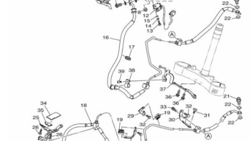

    könnte mir jmd mit Bildern aushelfen, vom Anschluss und Verlauf der Bremsleitung vorne und auch die Befestigungen der Kabel?
    Bin gerade dabei, die Originalpumpe wieder zu montieren, weiss leider nur nicht mehr, wie die Bremsleitung vorne an der Gabel und Pumpe verläuft bzw ausgerichtet war, inkl der Kabel. :confusion-scratchheadblue:
    Danke!
  • #96
    Hilft dir das ? oder brauchst du Bilder am Fahrzeug ?

    WHB habe ich aber hat mir nicht so wirklich geholfen...
    Bilder habe ich auch schon geschaut aber keine die mir wirklich weiter helfen...
    Bräuchte Bilder, wo die Kabel der Bedieneinheit z.B. und deren Befestigung zu sehen ist mir Clips aber auch Kabelbinder.
    Bremsleitung wäre auch schick, insbesondere entlang der Gabel.
    Hatte bis gestern die R1 Pumpe montiert und da ist die Verlegung und Befestigungen anders.
    Habe nun erstmal alles montiert, nur weiss ich nicht, ob das so richtig ist.
    Insbesondere würde mich interessieren, wie die Ausrichtung der Bremsleitung an der Pumpe bei Leuten mit Stahflex ist.
    Die Originalleitung hat ja einen sehr langen und gebogenen Fitting als Anschluss, welchen die Stahflex nicht haben.

    Das habe ich auch gefunden ^^
    Aber zum einen kein Stahlflex und was mich mehr interessiert, am Gabelbein hinter der Maske, wie es dort auszusehen hat und die Kabel zur Bedieneinheit. ;)
    Lässt sich damit nicht erkennen.
    Trotzdem Danke!
