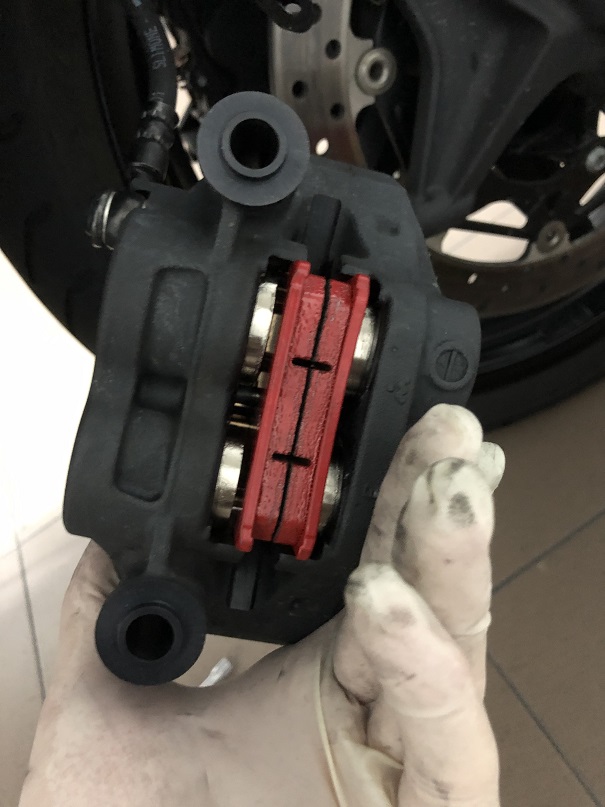

    Also:
    Habe heute die Brembo Beläge montiert. Erst einmal erschrocken, wie sehr die Serienbeläge nach 13tkm halb Runtergeritten waren. Die Beläge meiner R1 sahen nach 20tkm nicht so fertig aus. Das Volle Programm: Bremssättel und diverse Teile gereinigt, und dann die Beläge montiert. Gefahren bin ich noch nicht. Gebe aber Feedback wenns so weit ist.
  • #78
    400KM Vogesen (diverse Pässe bei 25grad) überstanden ohne dass der Bremspunkt nennenswert gewandert ist. Initialbiss gleich wie beim alten, aber sobald man auf der Bremse bleibt verzögert sie schneller, ergo man bleibt weniger auf der Bremse, nimmt weniger Hitze auf und kann schon die Kurve nehmen.
    Der Druckpunkt ist bei mir mit den neuen Belägen wieder on Top, d.h. weniger/kaum Leerweg bis die Bremse greift. Kanns mir nicht genauer erklären, weil mit den neuen Belägen musste ich eh etwas Bremsflüssigkeit ablassen. Ich denke aber, je mehr die Beläge verschleißen und die Kolben rausrücken, umso mehr Leerweg gibts am Bremshebel.
    Für 77€ ein gelungenes Update würde ich mal sagen.

    Der Ausgleichsbehälter ist sogar weniger voll als vorher und trotzdem ist der Bremspunkt weiter vorne. Es war auch keine Luft im System. Bremsflüssigkeit hab ich vor Monaten auf 5.1 gewechselt. Wie gesagt, ich kanns mir nicht erklären obwohl ich genau weiß wie eine Bremse funktioniert, sonst würde ich ja nicht dran rumbasteln. Muss wohl eine Eigenheit der MT-10 sein.
    Die Scheibe macht das mit, weil die Brembos mit ABE weniger aggressiv sind wie die Rennbeläge.
