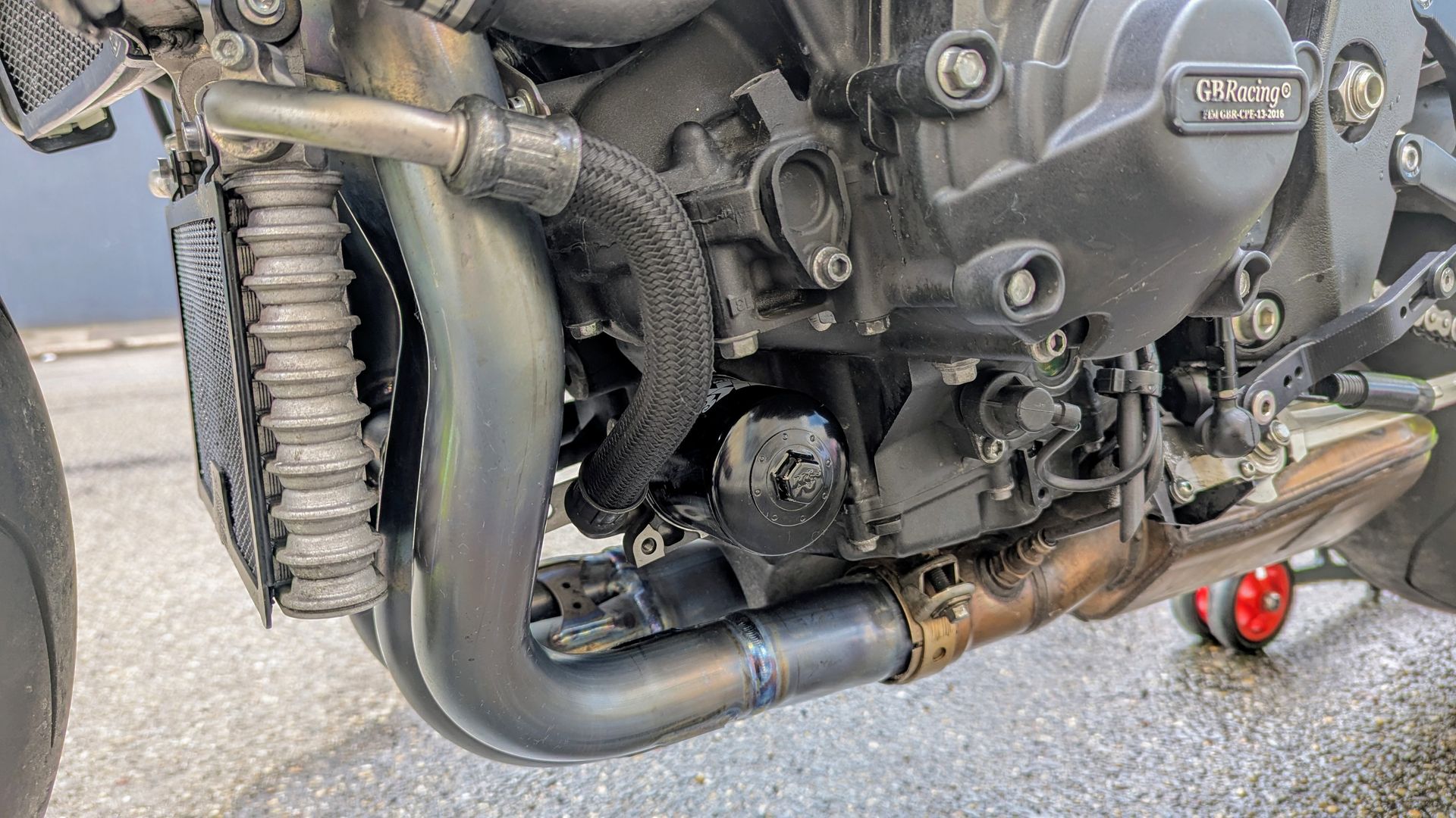

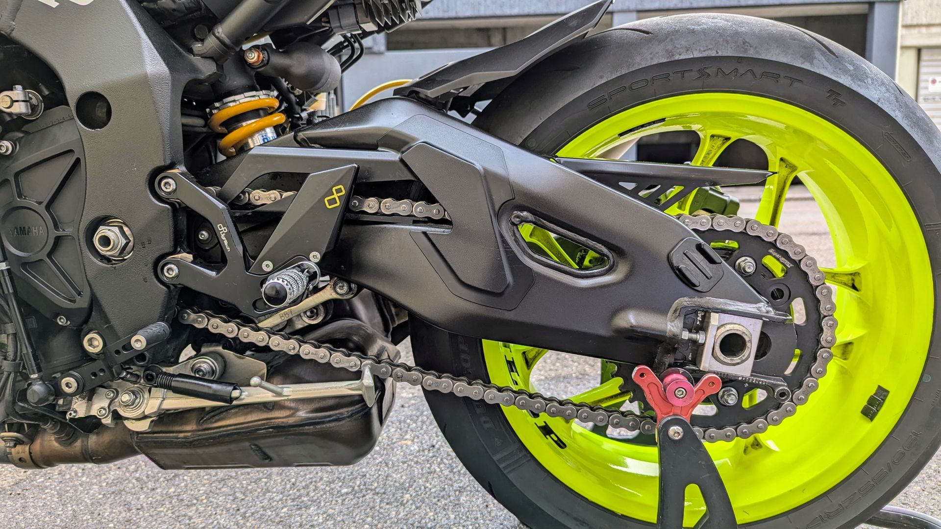

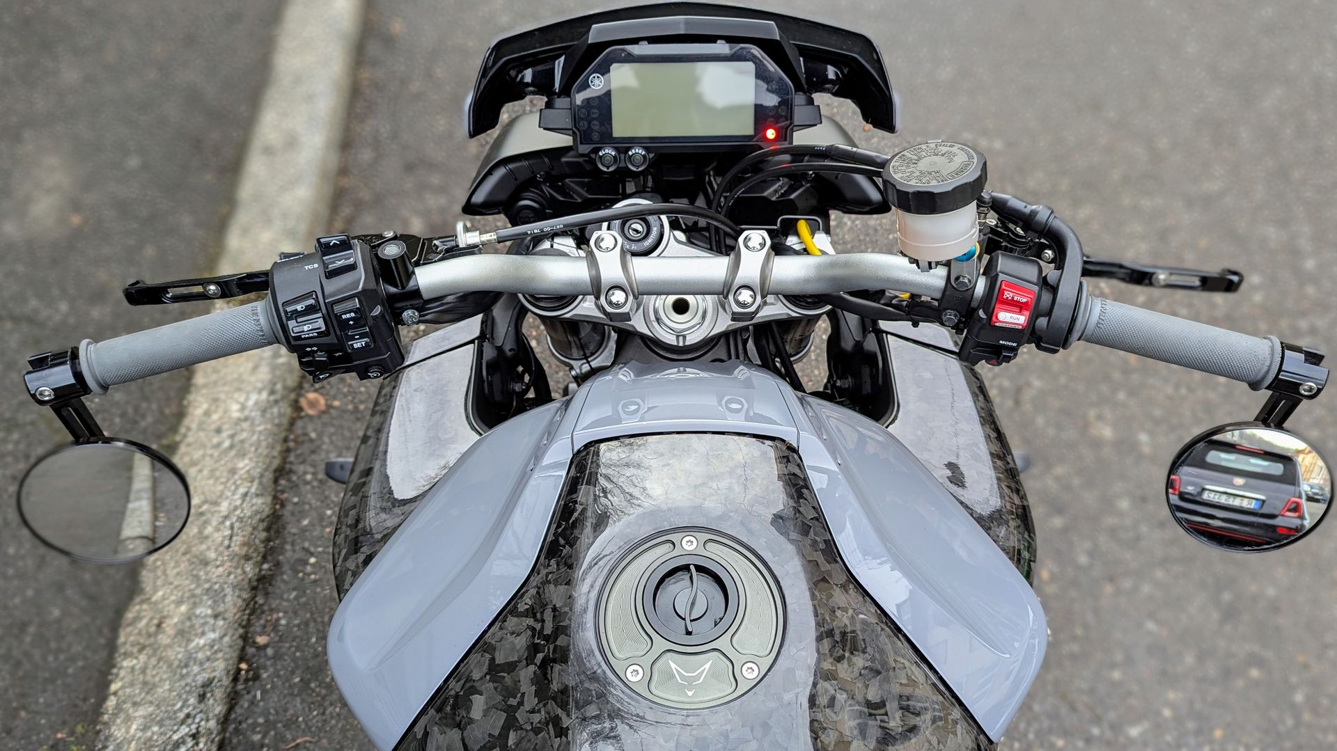

Yamaha MT10 RN45 BJ. 2017 Neon Fluo
+ R1M Magnesium Felgen, Gepulvert, Winkelventile, HEL Distanzbuchsen, Scheiben, Sensorringen, Kettenradträger,
+ R1M Bremszangen, TRW Carbon Beläge
+ R1M Bremspumpe mit Schalter
+ R1M Titan Krümmer
+ R1M Titan Mittelschalldämpfer + Katalysator
+ Speed Pro Cobra Auspuff Titan Individual
+ HEL Performance Stahlflex komplett +ABS Maßgefertigt
+ Racefoxx Hebel
+ Racefoxx Tankverschluss
+ OTC (Otto Leirer) Steuergerät Flash (Leistungsoptimierung 102 Octan)
+ + Dynojet zwei-Wege Sensor
++ Bilpper über Original Steuergerät
+ Lighttech Fußrasten Anlage
+ Kennzeichhalter Kurz mit Lighttech Lauflicht Blinker
+ K&N Sport Luftfilter
+ Höhergelegte und Härtere Sitzbank ca. + 6 cm
+ Barracuda Lenkerdenden Spiegel
+ Barracuda Kettenschutz Alu
+ Renthal Griffe soft
+ Stahlbus Ventile an Bremszangen
+ Öhlins 10,5 Federn vorne + Federwegs Indikator
+ Öhlins 9,5 (glaub ich) hinten
+ R1 Federbein Optimiert und Voll Einstellbar

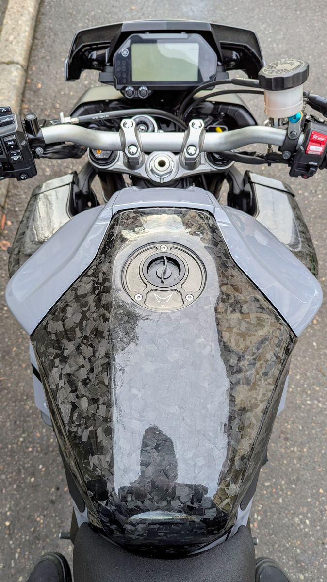

+ F&F Carbon Lufthutzen in Forged Carbon
+ Handgemachte Langstrecken Tank Haube Forged Carbon
+ Dunlop Sportsmart TT
+ DID VMX 525 verstärkte Kette
+ Supersporx Kettenblatt und Ritzel
+ Bobis für Montageständer
+ Eazi Grip Anti Rutsch
+ GB-Racing Motor Protektoren
+ Achsprotektoren
+ Racefoxx Kühlerschutz
+ Racefoxx Ölkühler Schutz
+ TRW Dual Carbon Racing Beläge vorne
+ TRW Sinter Beläge hinten
+ Alu Kühlerverkleidung
+ Tacho Schutzfolie
+ Gel Batterie neu (21.2 eingebaut)

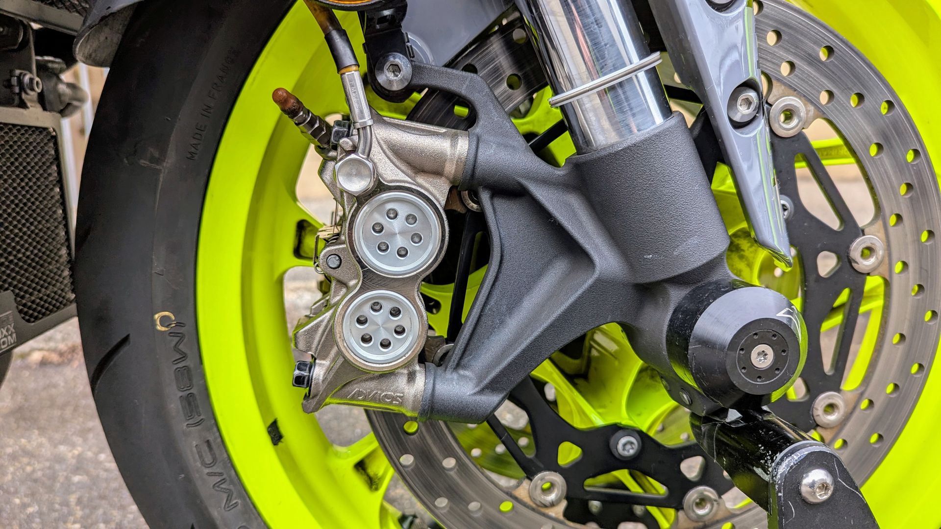

Alles anzeigenDie Felgen find ich superschön! Spürst du eine Verbesserung bei den Bremsen durch die andere Bremszange?
Vielen Dank. Tatsächlich hat sich die Bremsperformance durch die Umbauten stark verbessert. Am meisten haben dazu die Gabelfedern und Bremsbeläge in Kombination mit der R1 Pumpe und Stahlflex gemacht. Durch die Härtere Gabel geht diese beim bremsen nicht mehr auf block und der Reifen hat dadurch besseren grip. Natürlich spielen die Leichteren Felgen auch eine Rolle. Die Bremsperformance ist für mich so ok. Aber schon noch ein gutes Stück weg von S1000R und Tuono 1100 Factory. Die R1m Zangen haben den Gleichen Kolbendurchmesser wie die MT10 zangen und gleiche Bremsbeläge. Von der Performance also sehr ähnlich. Vorteil ist das Material und Öffnungen für eine Bessere Kühlung. Den Unterschied merkt man aber erst nach 15 Min hartem Anbremsen mit Slicks auf der Rennstrecke. Da bleibt bei meinem Setup der Druckpunkt konstant. Der Hebel wandert null. Der Druckpunkt ist dennoch sehr Weich.

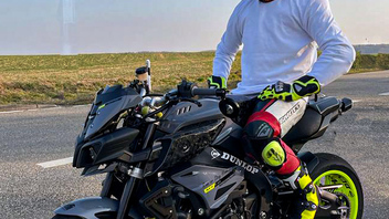

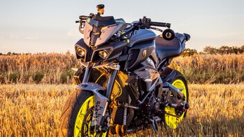

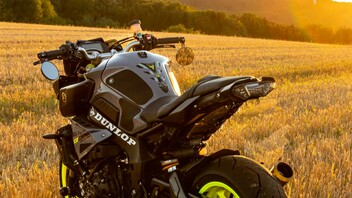

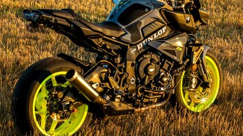

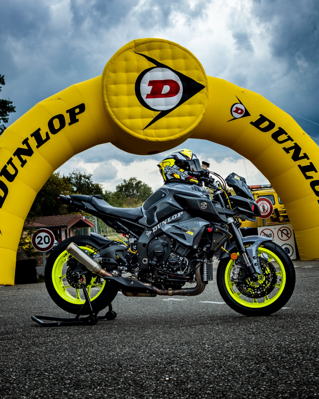

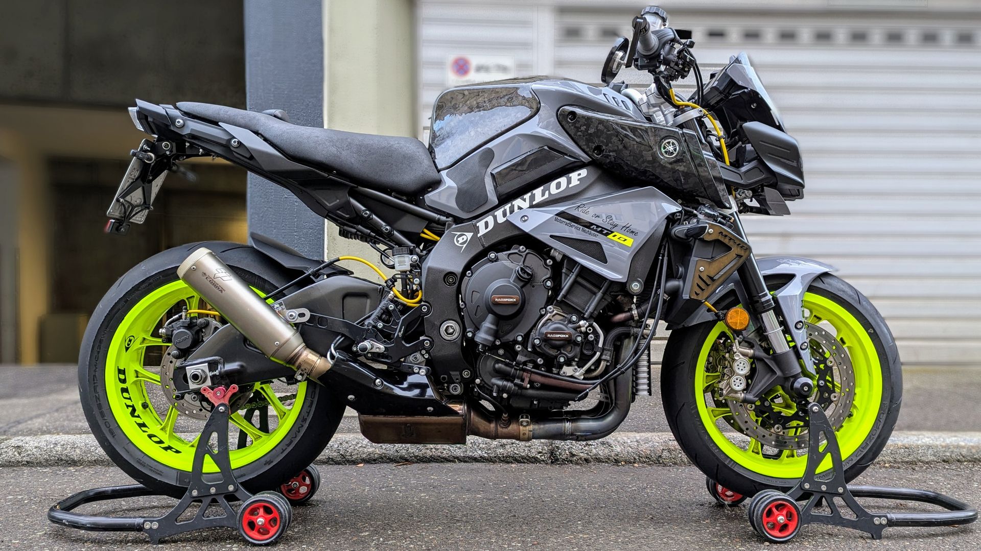

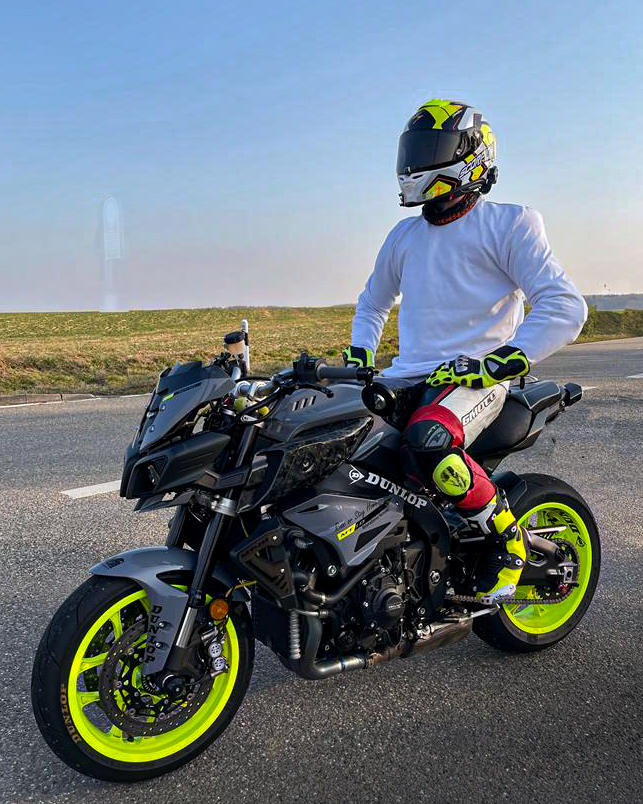

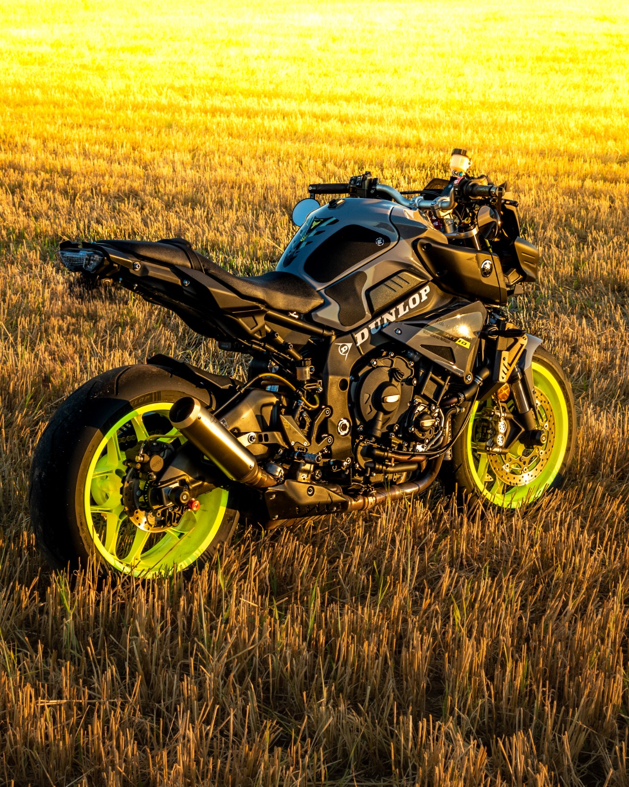

lange ists her, dass ich Bilde von meinem Bike hier geteilt habe.
In Zwischenzeit hat sich auch viel getan.
10,5 Öhlins Gabelfedern
R1 Federbein Komplett überarbeitet von Alpha Racing mit Öhlins Teilen.
Lighttech Rastenanlage
R1m Felgen in Neon Gelb gepulvert
R1m Bremszangen mit TRW Dual Carbon Belägen
Alle anderen Umbauten sind vom letzten Jahr
So langsam kann man das ganze Potential der MT10 ausschöpfen.
Macht mega laune und kein Vergleich zum Originalen Setup.
