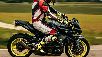

    Die R1 Pumpe zusammen mit HEL Stahlflex , R1m Bremszangen und EBC Sinter Belägen sind schon montiert. Racing Bremsflüssigkeit und 5x Entlüftet mit ABS Entlüftung wurde auch alles. Man kann zwar von Verzögerung reden aber Bremsen ist für mich was anderes. Ich fahr ab und zu auf Rennstrecke und ziemlich sportlich auf der Straße zumindest überhitzt die Bremse jetzt nicht mehr. Der Druckpunkt ist genauso schlecht wie mit der original Pumpe. Nur das die Bremsleistung auch nach ein paar harten Brems Manöver konstant bleibt und nicht abrupt nachlässt wie bei der Serien bremse. Ich finde es einfach schade, dass eine r5 rj11 mit Originaler Bremse sich deutlich besser verzögern lässt als die mt10. Das Problem ist nicht nur der schlechte Druckpunkt sondern auch, dass das ABS zu früh eingreift. Das hat mir leider schon einen Ausflug in die Leitplanke gekostet. BMW Aprilia, Ducati und KTM schaffen es Bremsen zu Bauen an denen man nichts mehr ändern muss. Mit einer 15ner BMW RR kann man auch auf einem Rad in die Kurve einbiegen.
    Das Bild was ich am beginn gepostet habe zeit 100% Bremse. Da biege ich noch bequem auf einen Parkplatz ab.
    BTW auf der Rennstrecke kann man mit Slicks trotz ABS noch einiges raus holen.
    Sicherheit im Straßenverkehr ist schon wichtig und so aber eine Notbremsung lässt sich damit nicht bewerkstelligen.
    Bin am überlegen ob es für mich nicht sicherer ist ohne ABS zu fahren.
    Ich habe die Vermutung, dass die Bremsscheiben den schlechten Druckpunkt hervorrufen.
    Mein Ziel wäre es die Bremsperformance mit der einer Tuono V4 1000 Factory vergleichen zu können.
    Bin letztes Jahr eine Probe gefahren und bei 75% Bremse habe ich angst bekommen, dass es mich überschlägt.
    Der Druckpunkt ist natürlich trotz Abs auch ein Traum.
