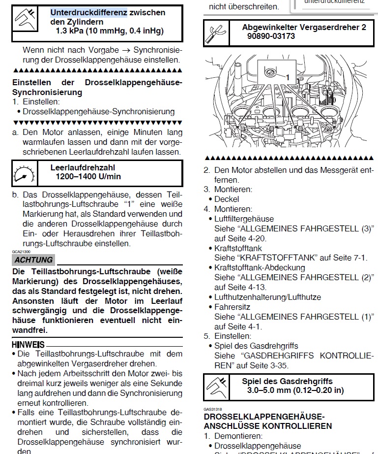

Vielleicht mal die Leerlaufdrehzahl korrigieren? Kann man manuell siehe Anhang. Dann magert sie beim Abtouren nicht so ab
