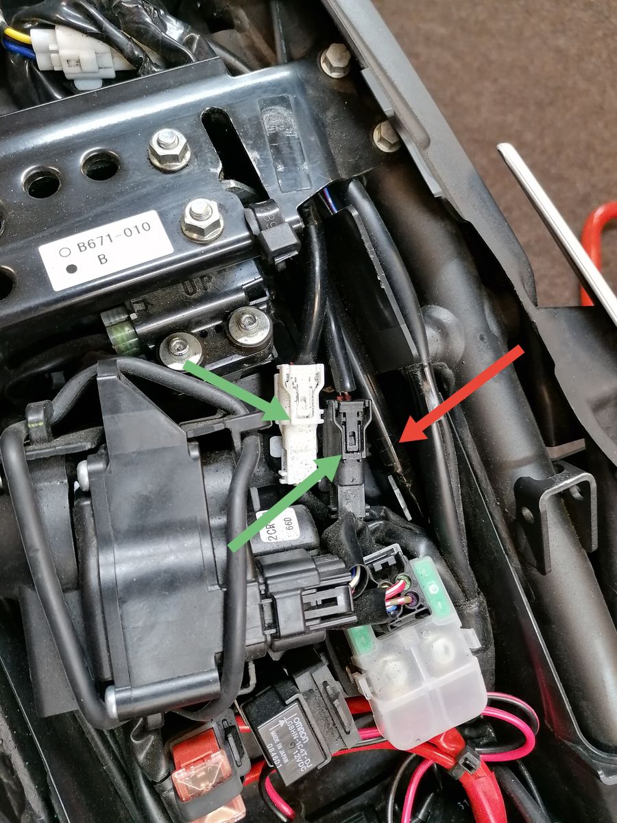

#18 So sehen die original verbauten Widerstände (meine ist eine 2016er) im ausgebauten Zustand aus.
2 Widerstände in Reihe (zusammen ca 44 Ohm) im Schrumpfschlauch und dann versteckt im Pastikröhrchen hängen in Reihe vor jedem Blinker.
Für hinten unter der Sitzbank links im Kabelbaum, in reichlich Isoband eingewickelt. Für vorne hinter den Lufthutzen.
Ich kann bei Verwendung von Zubehörblinkern nur empfehlen, die Widerstände zu entfernen, da diese zwar blinken, aber ggf.nicht ihre volle Leuchtkraft haben, weil weniger Spannung als gewollt anliegt (haben mir mehrere Hinterherfahrende bestätigt, dass bei Sonnenschein die Blinker ganz beschissen zu sehen waren - nachdem die Widerstände raus waren, war alles gut)
#19 So sehen die original verbauten Widerstände (meine ist eine 2016er) im ausgebauten Zustand aus.
