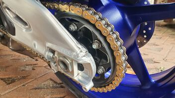

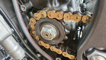

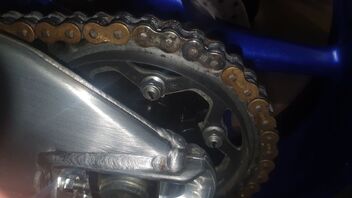

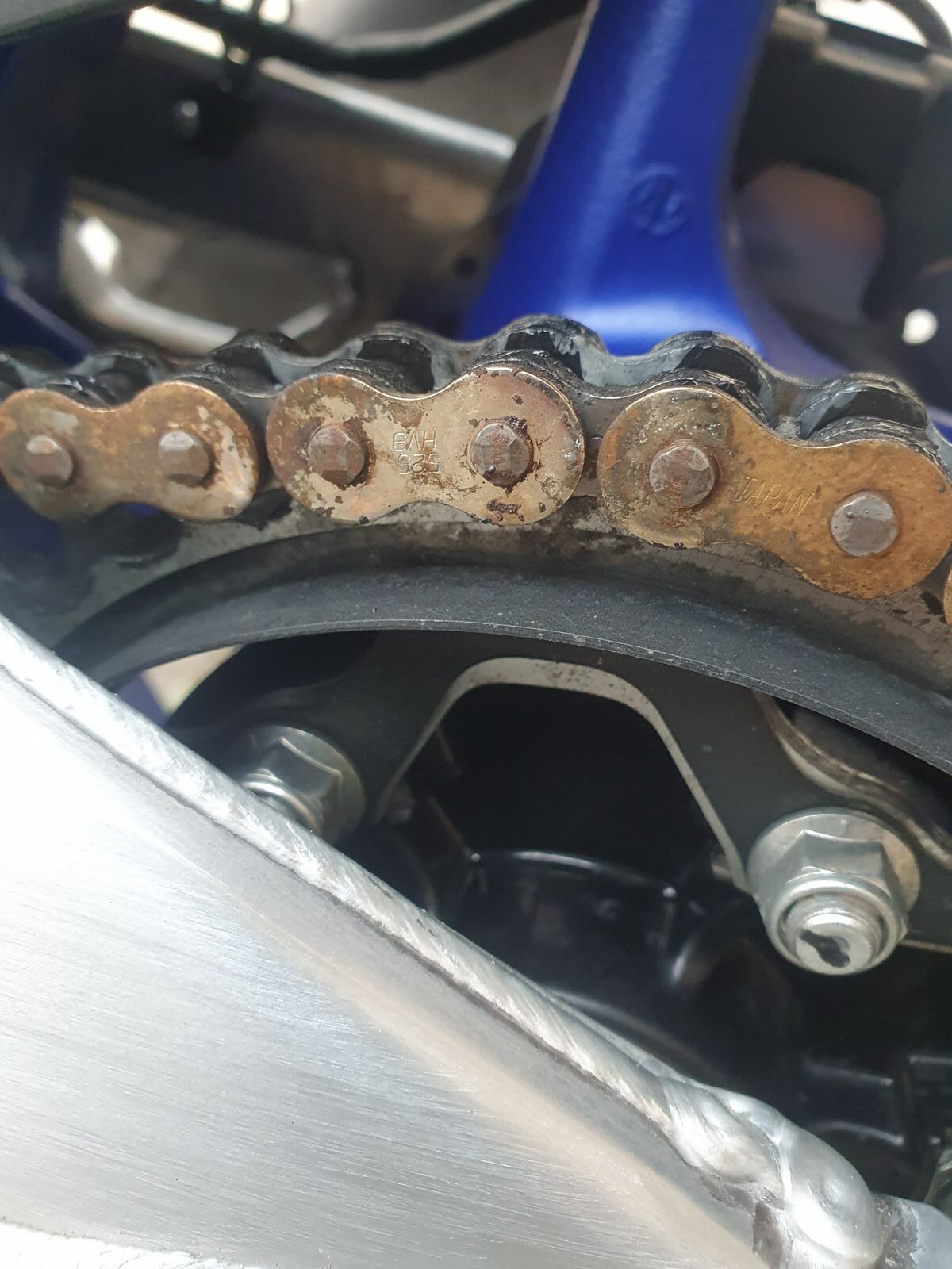

    wow das war ma ausführlich kurvenguide.
    werde mal so einiges ausprobieren. ICh denke mal wenn man benzin nimmt wird der geruch bestimmt mit der zeit auch wieder verfliegen?!

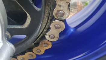

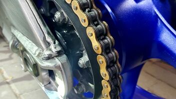

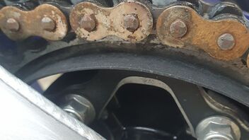

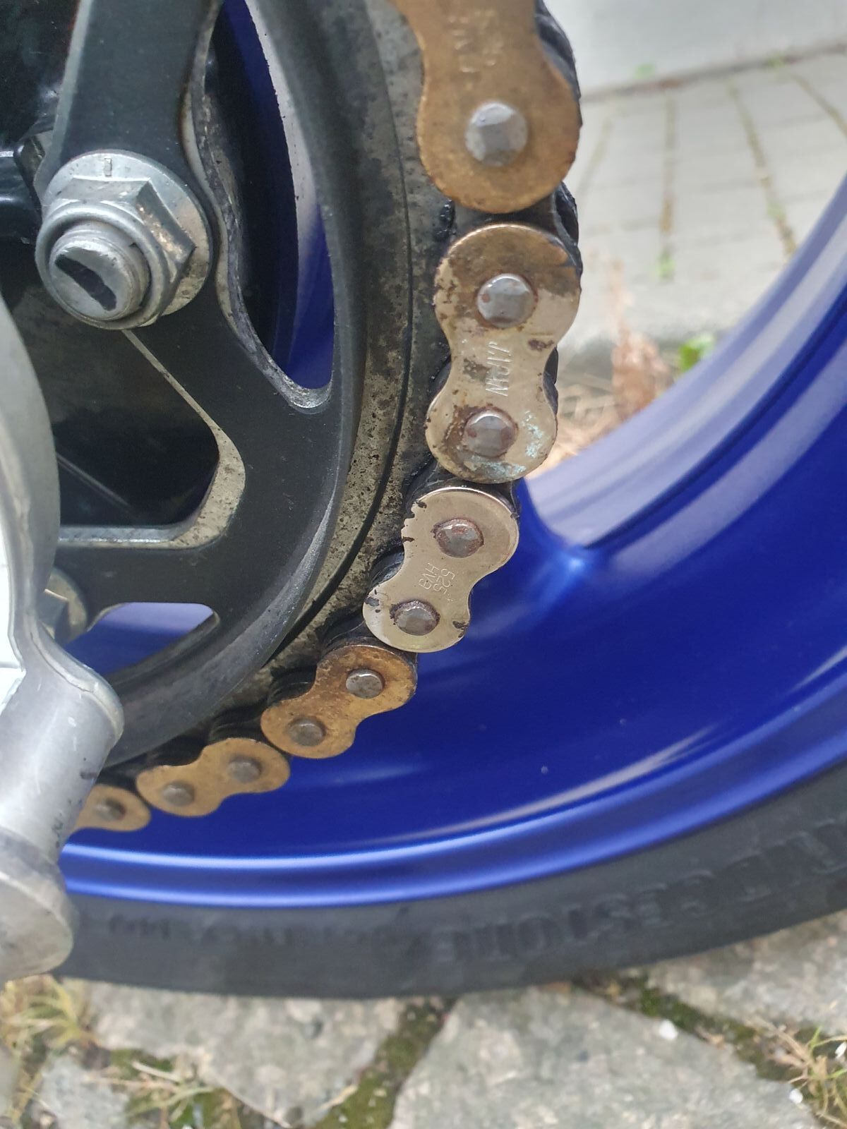

    mich wurmt das nun das bei einigen gliedern die farbe abgeht. kann das sein vom zu oft reinigen? alle 1000 km is doch ok hab ich gelesen aber gehen bestimmt auch die meinung weit auseinander. kann aber auch sein das ab und zu die abstände zu gering waren.
    was ich noch wissen wollte beeinträchtigt das kette wenn da bei einigen die goldene farbe ab is? oder dient die nur optisch zur schönheit?
    wie riecht denn petroleum?

    Benzin verdliegt sehr schnell. Sollst ja auch mit Wasser spülen. Aber deine Kette sieht komisch aus. Als hätte doch irgendwas angegriffen. Mekne sieht komplett gleichmäßig Gold aus nach 26.000km. Zeige es doch mal deinen Yamaha Händler.

    Ich hatte ein meiner R1 RN225 so eine goldene Kette von DID und selbst mit vernachlässigter Wartung vom Vorbesitzer die war nicht angefressen. Kann mir vorstellen dass der Händler das nicht wechselt wenn die Funktion noch einwandfrei gegeben ist.

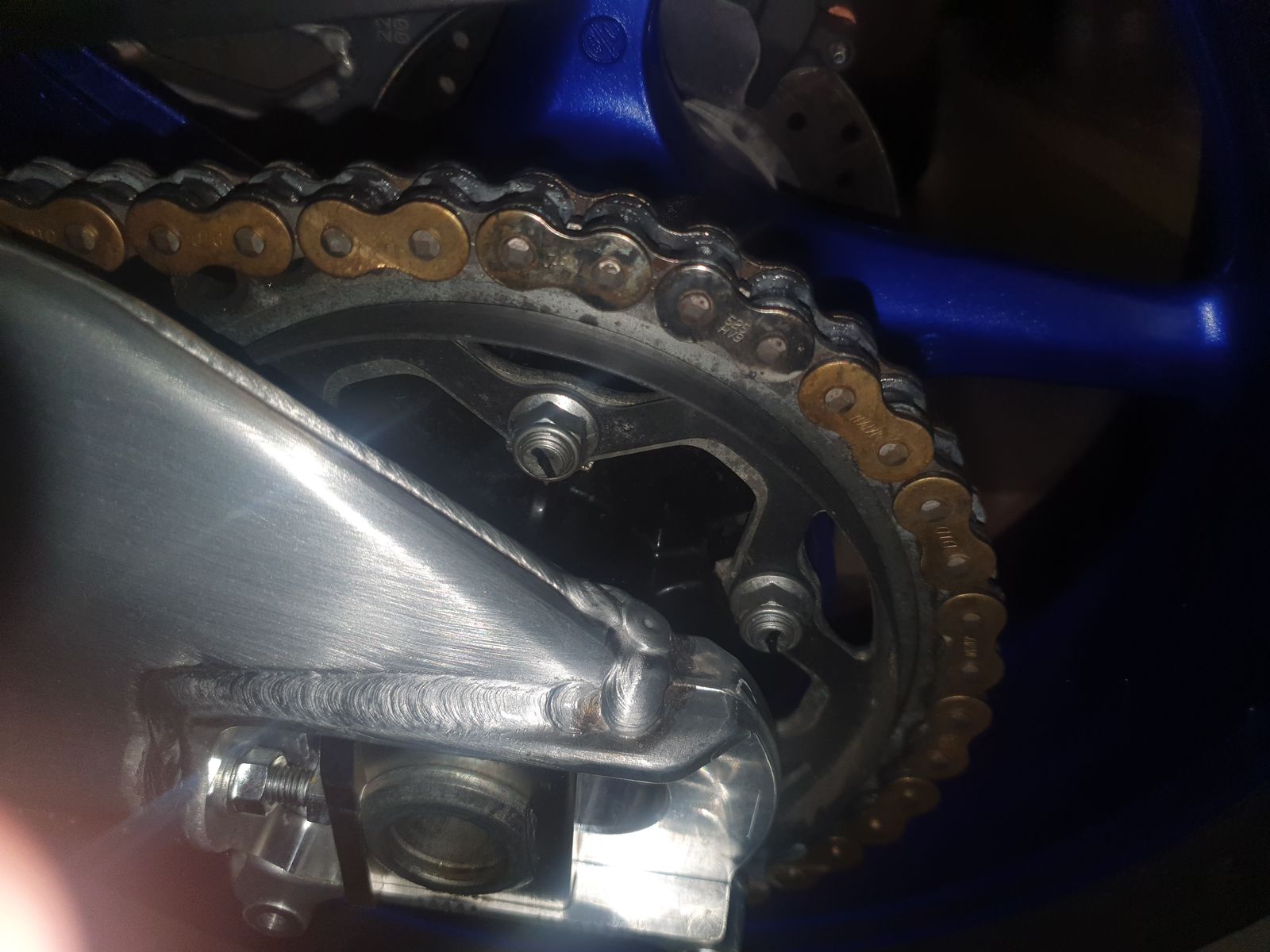

    Das Kettenblatt sieht aber arg verdreckt aus, mach das bitte vorher sauber bevor du zum Händler fährst. Der Wartungszustand des Bikes spielt bei Kulanz eine große Rolle.

    Die "Farbe" hat nicht nur optische Gründe, sondern stellt auch einen effektiven Korrosionsschutz dar.
    Denn die natürlichen, unbeschichteten Stahllaschen, bestehen aus einem zähen, hochfesten Stahl, der aber nicht rostfrei ist. Aus Edelstahl kann man solche Kettenlaschen nicht fertigen, weil dieser die Belastungen nicht aushalten würde.
    Zu den Bildern.....sowas hab ich noch nie gesehen. Das von einer DID Gold, die Laschen so extrem angegriffen sind.
    Die "Farbe" ist kein Lack, sondern eine galvanisch aufgebrachte Beschichtung.
    Die hält eigentlich einiges aus!
    Meiner Meinung, ist Petroleum, Diesel oder gar Benzin nicht vorteilhaft für die O-Ringe und schon garnicht für die Lebenszeitfettfüllung IN den Gliedern.
    So wie oben beschrieben, ist diese Interne-Lebenszeitfettfüllung zerstört oder nicht mehr vorhanden.....wird die Kette zeitnah das Verschleiß-Limit erreichen!
    Egal wie sie aussen aussieht, prrfekt sauber, dreckig, ungepflegt.......wenn die inneren Lager ihre Schmierung verlieren, ist das Ende nahe!

    Wurde die Kette mal mit einen wachsähnlichen Langzeit-Kettenschmiermittel behandelt, z.B. HKS?
    Das Zeug bildet eine bräunliche harte Beschichtung.
    Dieses Zeug geht extrem schwer wieder runter und benötigt einen recht aggressiven Entferner/Reiniger.........
    .....so sieht deine Kette fast aus, als hätte sie sowas bereits hinter sich.

    Ist es überhaupt sicher das es eine DiD Kette ist, sieht mir mehr nach billigem Schrott aus, ich fahre schon ewig mit den echten DiD Ketten, mal mehr mal weniger beim reinigen, aber meine sahen nie so aus. Ganz komische Bilder und Zustand.

    Jetzt mach ich mir ja immer mehr gedanken....
    Hätte eigtl gedacht das ich mein motorrad gut gepflegt habe bisher :(
    frage mich was ich falsch gemacht haben könnte das das bei mir so ausschaut wenn ihr alle sagt das ihr etliche km gefahren seit und bis jetzt immer noch gleichmässig die goldene farbe hat :(
    werd ma zum yamaha händler fahren....
    Kurvenguide hab die kette bisher immer nur mit dem kettenreiniger von dr. wack sauber gemacht.
    was die werkstatt drauf gemacht hat weis ich nich . Mit sicherheit aber bestimmt nix billiges?!
    wie mach ich das kettenblatt am besten sauber?
    aber schon mal vielen lieb dank an alle vorallem an Kurvenguide. Hat mir schon gut geholfen die ratschläge.
    Dachte ja immer das ich eigtl sehr gründlich mein motorrad sauber mache aber gerade was die Kette vlt angeht muss man vlt bisschen mehr zeit aufwenden.
    werd mir das auch annehmen immer direkt nach der fahrt die kette ölen und dann direkt stehen lassen. Genau wie das komplette reinigen der Felge.
    HAb ich das eine oder andere mal nicht direkt gemacht.
