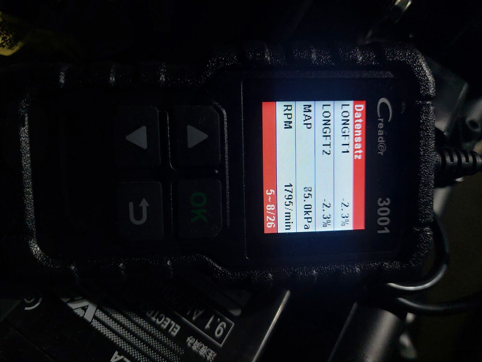

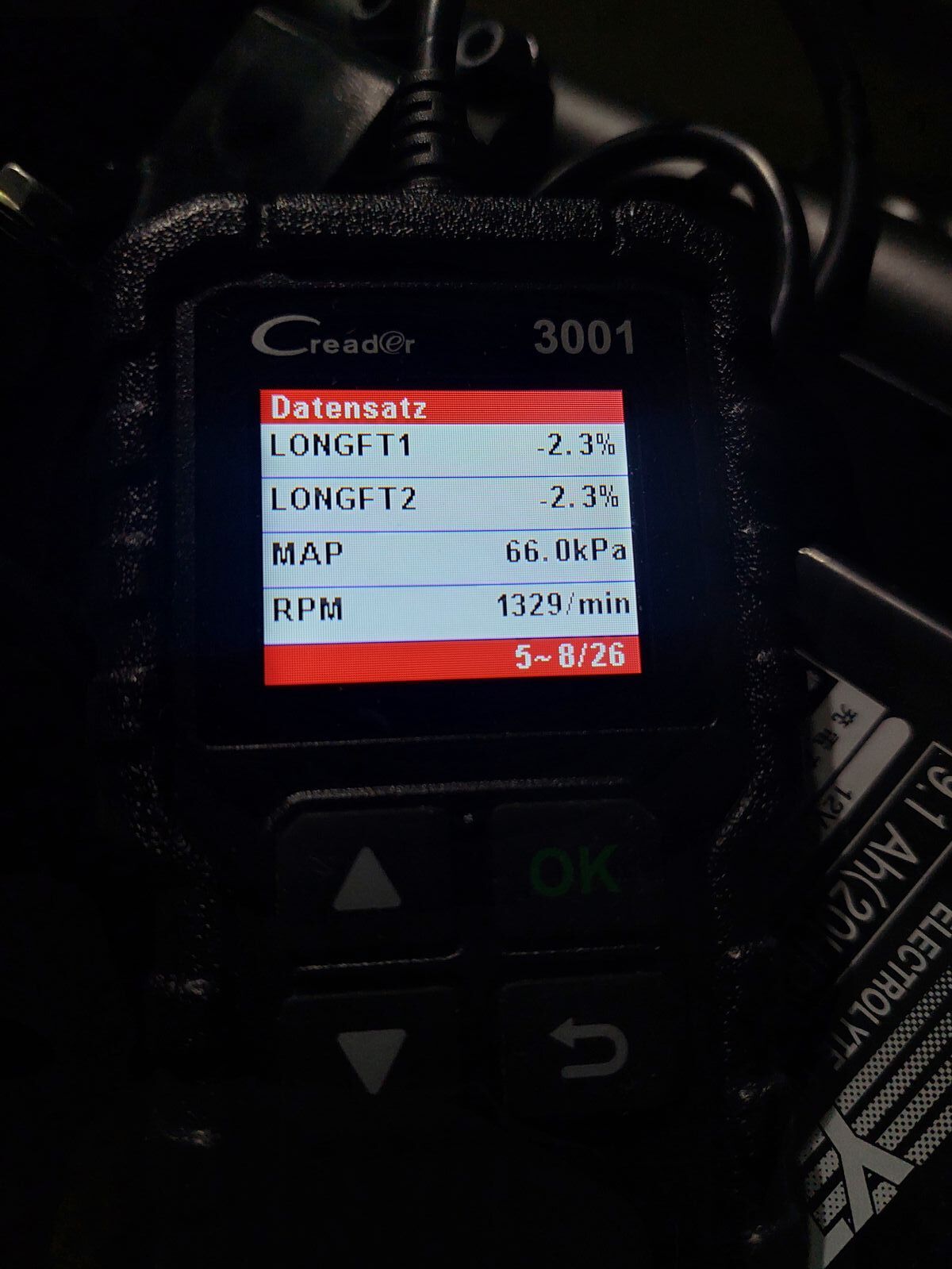

    Warum der Wert bei mir nicht verrechnet wird ist mir auch ein Rätsel, finde es aber gut so. So kann man gleich prüfen, ob er den Atmosphärendruck sauber erkennt, oder ob da schon Diskrepanzen bestehen.

    Yamaha sagt der Unterdruck soll 26kPa betragen. Ich messe 95kPa als Standardwert und dann etwa 66kPa als Wert (Schwankend) nach Kaltstart. Ergibt nach mir einen Unterdruck (oder eine Druckdifferenz) von 95 - 66 = 29 kPa
    Das wäre somit wieder fast in Ordnung, die paar kPa Unterschied sollten egal sein, denke ich. Oder mach ich da nen Überlegungsfehler?
    Könnte sein.. Die 95kPa im Stillstand entsprechen aber ziemlich genau dem Atmosphärendruck auf unserer Höhe..
    Jetzt weiss ich zwar, dass der Wert falsch liegt bin aber noch mehr verwirrt als vorher :P

    Der Wert ist ja noch weiter daneben als beim kurven.raeuber , demnach schliesse ich eine um 1 Zahn verstellte Nockenwelle fast schon wieder aus. zwei zähne verstellt kann ich mit noch weniger vorstellen, da hier dann der Motorlauf sicherlich darunter leiden würde und so schlecht bin ich beim Schrauben dann auch nicht.
    Ich werde wohl mal das Glump wieder auseinanderbauen müssen. Schläuchlein überprüfen, Schellen nachziehen und evtl. den Sensor tauschen. Oder doch nochmals den Ventildeckel abnehmen?
