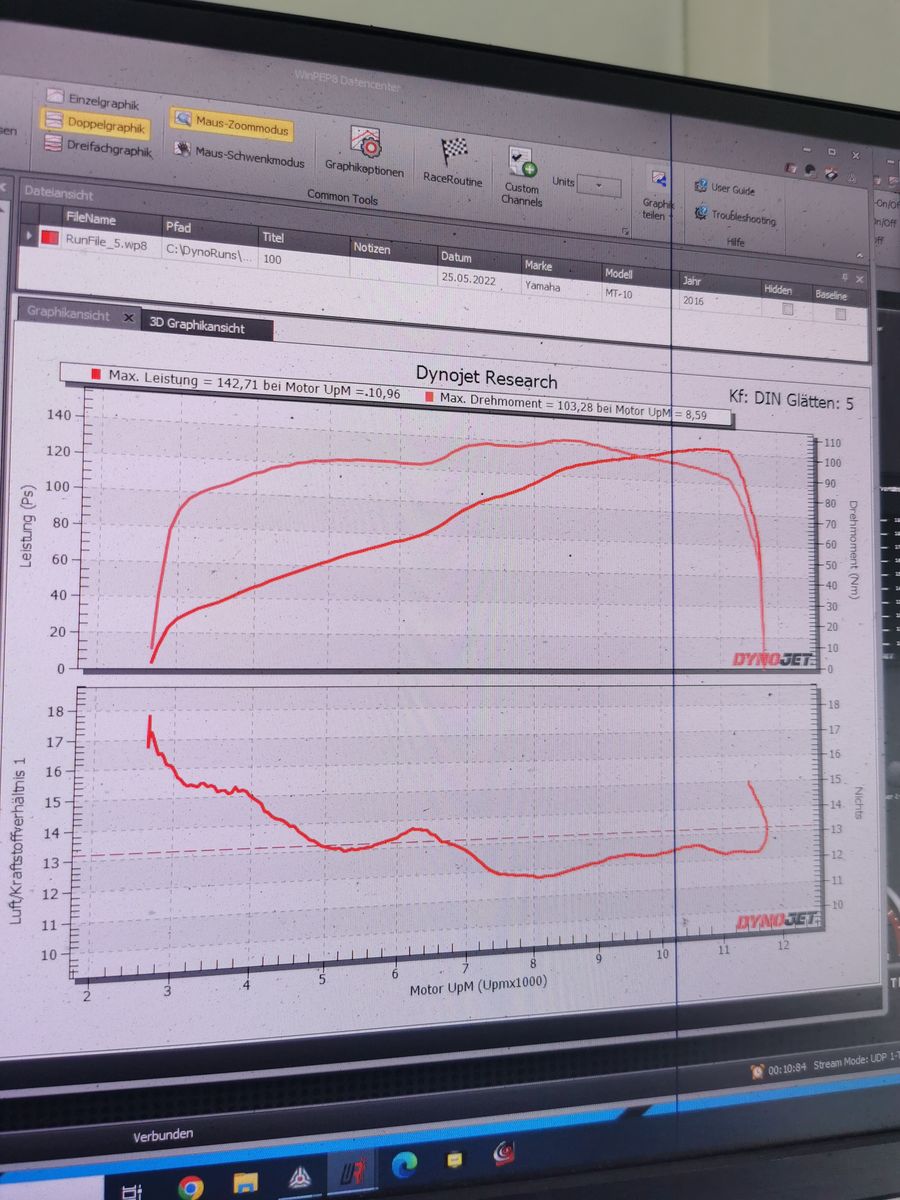

.... Zirka 10PS dazu, so hat sie die Serien PS.
Ich hatte mir beim ERSTEN Run, zwischen 125 und 130 PS erhofft, mehr net, aber 142PS, da haben wir alle blöd geschaut, auch Bogoly Peter.

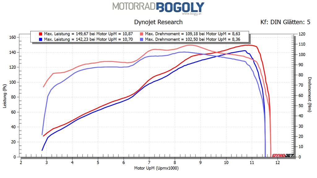

#16 Wobei die Maximal Leistung auch durch anheben der Drehzahlgrenze erkauft wird. Was man an der Leistungskurve allerdings nicht sieht ist, um wie viel besser die MT-10 unten und in der Mitte lÀuft, das ist der eigentliche Gewinn weil man dort doch hÀufiger unterwegs ist als im Bereich der Maximalleistung.
#17 Wobei die Maximal Leistung auch durch anheben der Drehzahlgrenze erkauft wird. Was man an der Leistungskurve allerdings nicht sieht ist, um wie viel besser die MT-10 unten und in der Mitte lÀuft, das ist der eigentliche Gewinn weil man dort doch hÀufiger unterwegs ist als im Bereich der Maximalleistung.
Hab ich eh gepostet, vorher nachher đ.
Blau, first run
Rot, finish
#20 . AKRA ESD, Sprintfilter!!! - >der bringt Mega was, die Airbox a bissl modifiziert 100 Octan OMV Sprit,
bei mir ist die AIRBOX auch offen .. glaube habe sogar denn selben filter... habe kein kat .. und auf 500 Umdrehung angehoben.. und ich habe nur 157,8 an der kupplung
