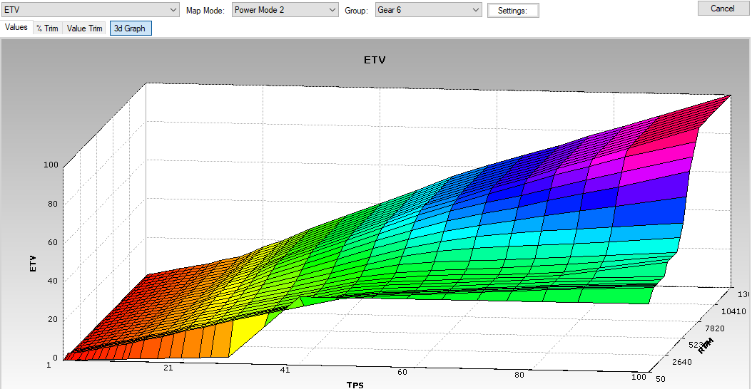

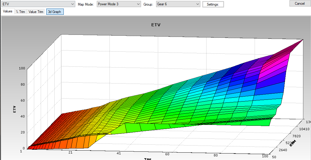

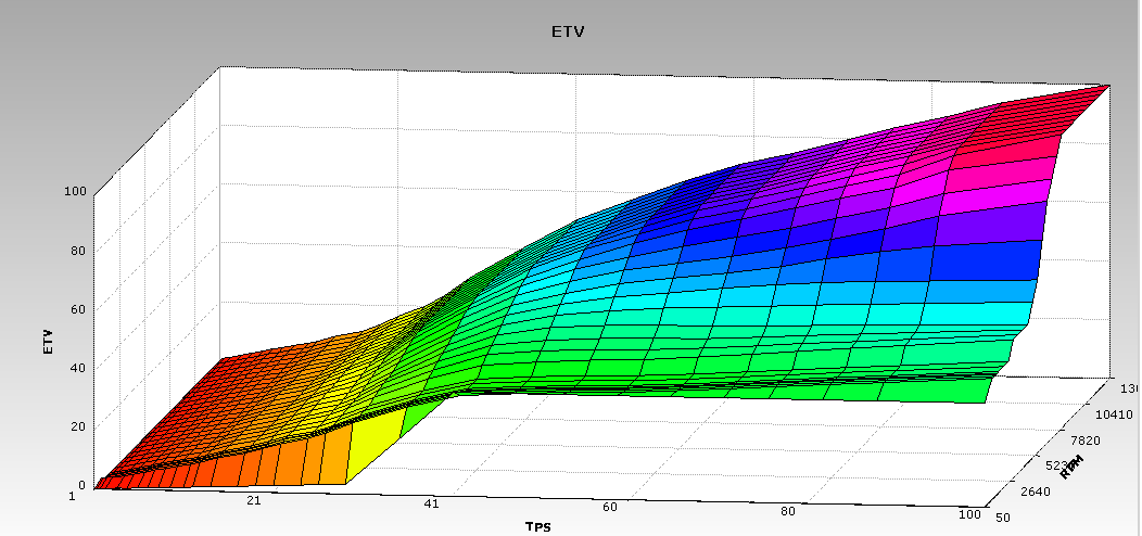

    Hier Mal die ETV Maps von der geflashten ECU. Bei 100% sind dann auch 100% Im Originalen gehen die Klappen bei 9000 wieder zu

    Der Motor ist 1:1 der selbe, nur dass die Kompression bei der mt10 12:1 und bei der R1 13:1 ist. Wenn du das auf vier Zylinder siehst, lass den unterschied vier hundertstel unterschied in der Kopfdichtung sein.
    Der Stecher macht in dem Video ja nur Mapping. Ich kenne kein Video wo er auf Zündeinstellung eingeht. Da liegt nämlich die Power.
    Die Drosselklappe auf echte 100% zu stellen macht schon einen Unterschied. Den hörst du, spürst du und kannst du messen. Das ist ein gewaltiger unterschied.
  • #17
    hab ja nicht gesagt, es würde überhaupt nichts bringen die Drosselklappen auf echte 100% zu bringen, sondern das es nichts bringt die in jeder Lage auf 100% zu stellen. Bestes Beispiel sind alle Bikes mit mechanischer Drosselklappe.... man kann dort die Drosselklappen immer auf 100% aufreissen, bringt dich aber in vielen Bereichen nicht weiter und bist auch nicht schneller als hätte man in der gleichen Situation die Drosselklappe nur zu 80% aufgemacht.

    Dann habe ich das falsch verstanden. Ja genau ein progressives Öffnen der Drosselklappe macht Sinn um den perfekten Strömungsdurchfluss zu haben. Ja das hat der Stecher wirklich gut erklärt.
