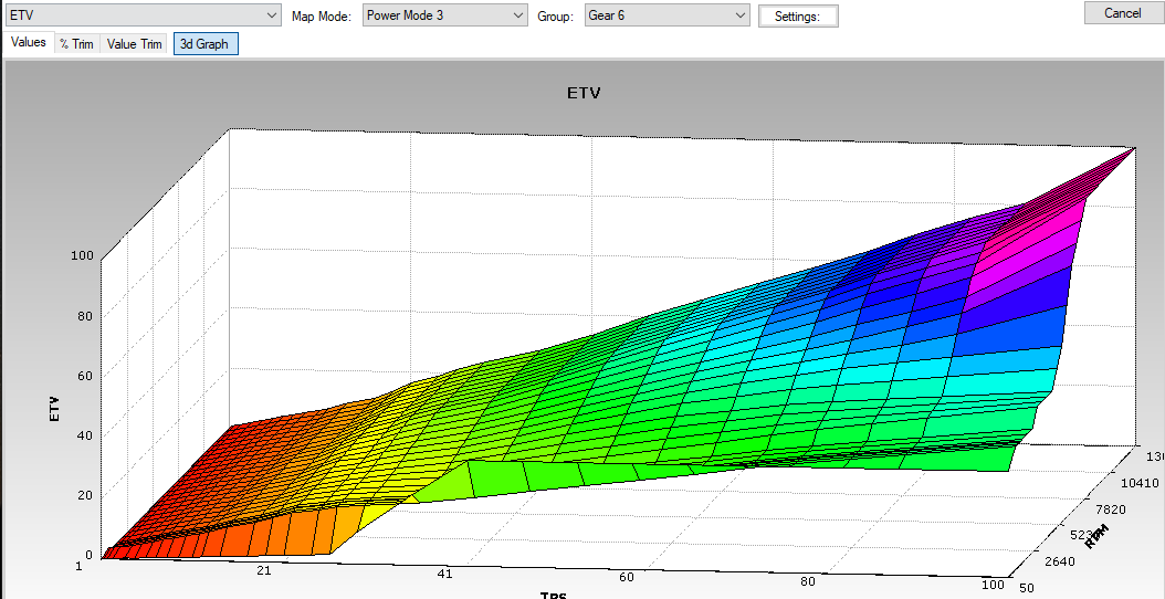

    Habe meine MT10 mit Woolich racing geflasht und bin sehr zufrieden.
    Wesentliche Hardware Veränderung:
    Airbox offen wie bei R1
    K&N Sportluftfilter
    LeoVince midpipe
    Folgende Veränderungen:
    Kühlertemperatur runter auf 95C gestellt. -->Merkt man direkt im Stadtverkehr dass die Maschine kühler läuft.
    Top-Speed limitier raus (GPS 305 kmh abhängig von Drehzahlbegrenzer)
    ETV (Electronic Throttle Valve) angepasst. --> Butterweiches gasgeben, Loch ab 3000U/min weg. Lineares beschleunigen zwischen 5000U/min und 6000U/min. 100% Drosselklappe nach 9000U/min bei 100% Gasgriff Stellung
    Zündung von 3. Gang auf alle Gänge -->Viel bessere Kraftentfaltung, besonders unten raus.
    Auspuffklappe deaktiviert + ausgebaut (wurde ersetzt durch leovince midpipe) -->Kerniger sound gemessen noch unter 98dbA
    Fuelcut deaktiviert --> Gas wird weiterhin eingespritzt bei entschleunigen --> Bang Bang Bang (für meinen Geschmack zu laut aber die Maschine hängt so geil am Gas. Verbrauch nicht spürbar mehr
    FuelMap angepasst --> unten sehr sparsam 5,1 L/100, oben raus deutlich mehr power, verbrauch k.a. (Augen auf der Straße :) )
    Drehzahlbegrenzer von 11800 auf 12500 erhöht. 13000 sicher möglich
    Power Wheelie bei 220 plötzlich möglich
    Negativ:
    Reifenverschleiß erhöht bei top Speed
    Volle Leistung fast nur mit Traktionskontrolle auf die Straße zu bringen
