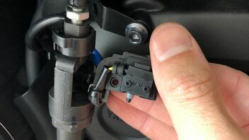

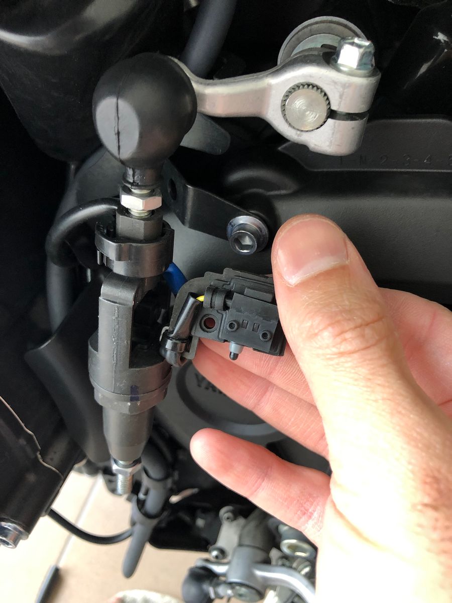

    zum Quickshifter:
    habe das Teil demontiert. Da ist ein Taster montiert, der sich etwa 1mm eindrücken lässt. Aber die Stange worauf der Taster anliegt, bewegt sich gar nicht. Wie zum Teufel soll der QS denn wissen wann sie unterbrechen muss?
    Dazu gibt es die Weisheit, dass der QS es nicht mag wenn sie minimal verspannt eingebaut ist. Leute im Ernst, Mythos widerlegt. Da ist nur ein popeliger Taster verbaut, sonst nichts!
    Im kalten Zustand kann man den QS sogar ab 3000rpm nutzen ohne dass er ruckt. Erst wenns warm wird machts was es will.
    Ich denke es liegt an der Qualität des QS dass dieser richtig schlecht ist. War bei meiner MT-09 auch so. Werde abwarten was Yamaha für 2022 vorstellt und mich dann entscheiden ob ich den QS mit Blipper nachrüste oder das Bike wechsele.
    Im Anhang der QS.
  • #40
    Das Gestänge gehört nicht verspannt verbaut, egal ob mit oder ohne QS und egal ob Schalter oder Drucksensor oder was auch immer verbaut ist.
    Wenn es von der Motortemperatur abhängt, kannst Du den Schalter ja eh ausschließen. Nach nur einem Jahr empfiehlt sich der Gang zum Händler, was angebaut ist, sollte auch funktionieren.
