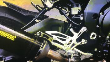

    Ich finde es vorallem schade, das es keinen Kat Ersatz mit Klappe gibt. Ich habe den Akrapovic Slip on und da gibt es leider keinen Db-Killer, heißt die Lautstärke ist nur abhängig von Klappe und Kat. Bei erhalt der Klappe + Mittelschaldämpfer (hab schon mit nur Rohr gehört, das grenzt an Körperveletzung!!!) könnte man in der Ortschaft schön leise fahren(klappe öffnet im 1. gang ca. bei 70, und 50 kann man auch im 3. fahren) und außerorts könnte man von etwas mehr Sound profitieren. Ich finde das Bike hat Serienmäßig bereits einen schönen Klang, es könnte jedoch etwas lauter sein.
