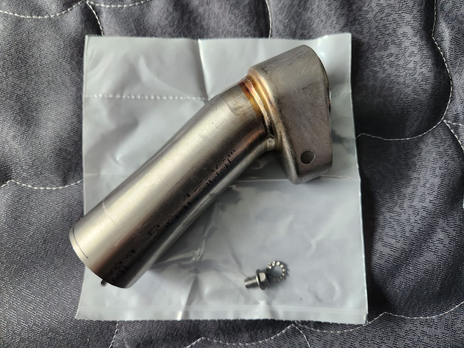

    es gibt aus England der bring aber kaum was -2-1 DB vllt.. ka wie der heißen der Akra hat auch ein DB killer.. gibst eine bei der seite zu kaufen. du muss nur ein loch bohren für die schraube .

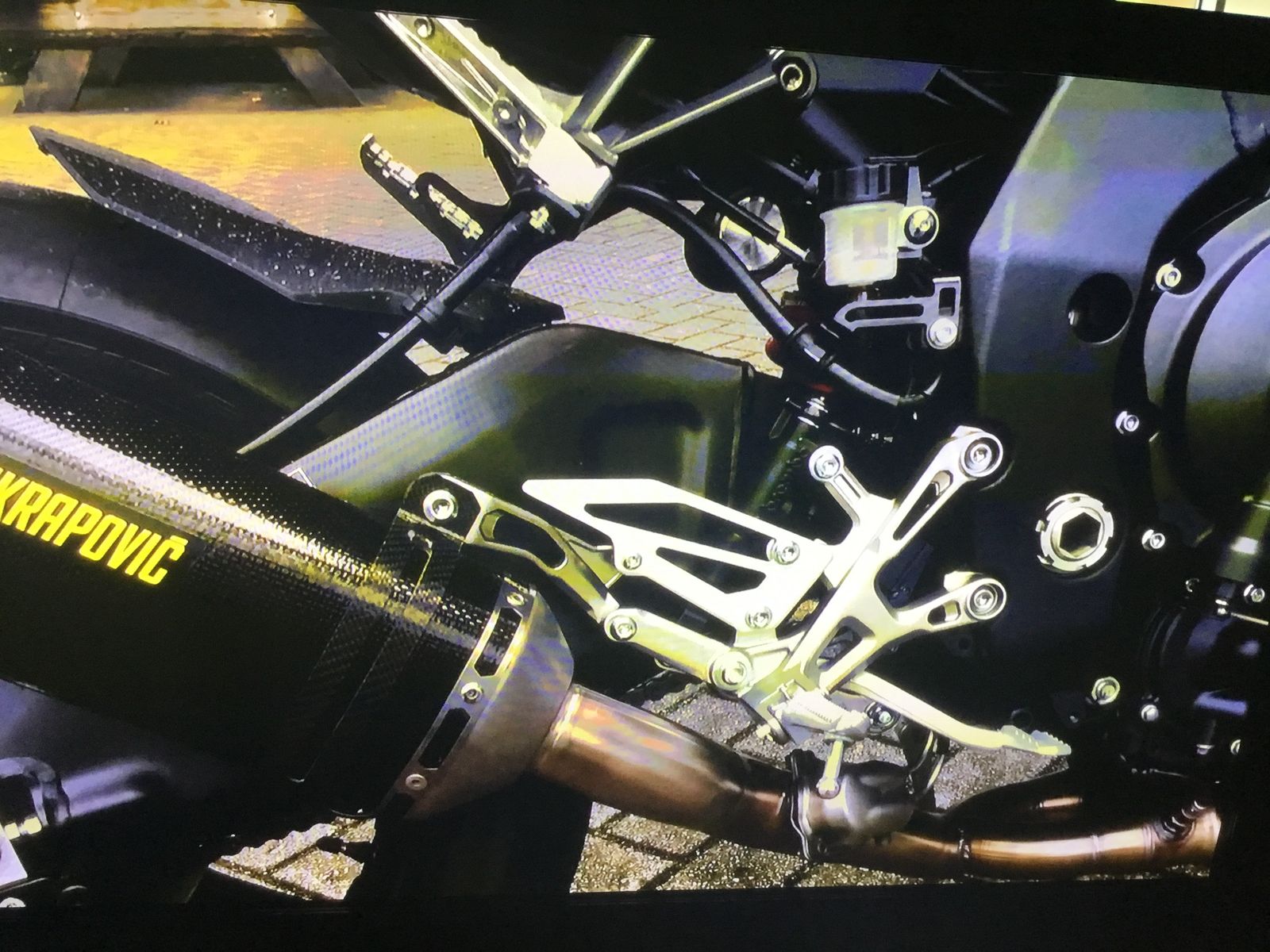

    Frage: macht das wirklich einen unterschied? Der Akra ist ja eigentlich fast nur ein Loch das so groß ist wie das Rohr und man kann komplett durchschauen. Ich habe den Akra beim Kauf vom Händler dazu bekommen bei einer Aktion.

    Das ist Geil, ein Ersatzrohr mit Klappe! Aber leider konnte ich das bisher nirgends finden. War sogar schon am überlegen mir einen gebrauchten Kat zu kaufen(hab einen gefunden für 120€) und den selbst zu bearbeiten, dann hätte ich die Klappe noch. Und dann könnte man auch ein Rohr mit Löschern in den Kat machen und den Rest mit Stahlwolle füllen.(hab da so ein Video gesehen für die MT07) Damit wäre es dann ein Mittelschaldämpfer. Und nicht so assozial Laut

    Der originale ESD ist auch nur ein Rohr. Klangbild mit Akra etwas schöner, kehliger. Aber nicht lauter. Ich würde auch immer einen Akra/Termi bevorzugen. Alles was im Dämpfungsvolumen ähnlich dem Serienpott ist eben. Bei den neueren Maschinen ist die Abstimmung empfindlich gegenüber Veränderungen am Abgasstrang, auch wenns nur ein Slipon ist. Macht eben einen Unterschied ob der Auslass 40mm oder 50mm hat (Stichwort Schall/Gegendruck und Zylinderfüllung).

    Den Unterschied macht der Akra imo durch das Titan und die etwas andere Form des Dämpfers. Dadurch ändert sich der Klangton. Die 1000er Reihe von Yamaha sind die einzigen die aber nicht RICHTIG besser werden. Der Klang ist geiler, aber nicht wirklich so lauter/ deutlich anders das es den Preis rechtfertigt.
