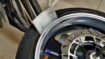

So haben heute wie gesagt das erste mal bei der MT die Reifen selber gewechselt. Hinten hat recht lange gedauert , hatten aber auch keinen Stress. Vorne ging flotter da sind nur die Bremszangen ziemlich nahe an der Felge.
Zu dem Gerät hat leider keine Aufschrift oder Druck, ist laut ihm von xlmoto.
Leider ist die Zentrierung da nicht so gut.
Also er meinte das bei dem Gerät wichtig sei das die Felge zentriert belibt und auch hält und nicht verrutscht. Zudem solltdn bdim Vorderrad die Bremsscheiben nicht aufliegen, desshalb die oben sichtbaren weissen Auflagen.
Er wird sich das bereits erwähnte bestellen. Seins geht für einen wechsel pro Jahr aber eben ists akteull mehr da er allen aushilft😅
Also für mich selber wird es sich wohl weniger rechnen desshalb werde ich meine wohl auch weiterhin abgeben anstatt selber zu machen.
Grüsse👍👋

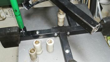

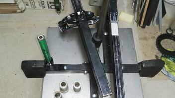

seit meiner KTM SMR990 Zeit montiere ich meine Reifen selbst. Mit der SMR hatte ich bis zu drei Hinterreifen pro Saison verschlissen.
Bis letzte Woche hatte ich vier Motorräder, da rechnet sich das schnell.
Ich hatte mir bei Ebay-Kleinanzeigen ein selbstgebautes Reifenmontiergerät für 70,- gekauft und dort noch die ein oder andere Verbesserung angebracht, Verstrebungen eingeschweißt und ein paar Adapterstücke für die verschiedenen Achsdurchmesser aus POM gedreht.
Einen Wuchtbock habe ich mir neu gekauft, soweit ich mich erinnere für ca. 100,- Euro.
Zwei Reifenschoner und zwei Montierhebel für ein paar Euro.
Dann noch ein paar Ventileinsätze, Wuchtgewichte und Reifenmontierpaste.
Ein Kompressor war schon vorhanden.
Wenn man bedenkt das beim Reifenhändler die Montage mit Wuchten bei selbst mitgebrachten Reifen pro Rad ca. 20,- Euro kostet, rechnet sich diese Investition ziemlich schnell.
Wuchten per Hand, so sagt man, sei auch präziser wie maschinell.
Anbei ein paar Bilder (wenns klappt), die Montiervorrichtung ist bestimmt nicht schön, funktioniert aber astrein.
Nick

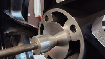

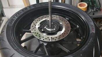

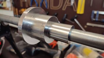

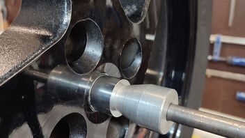

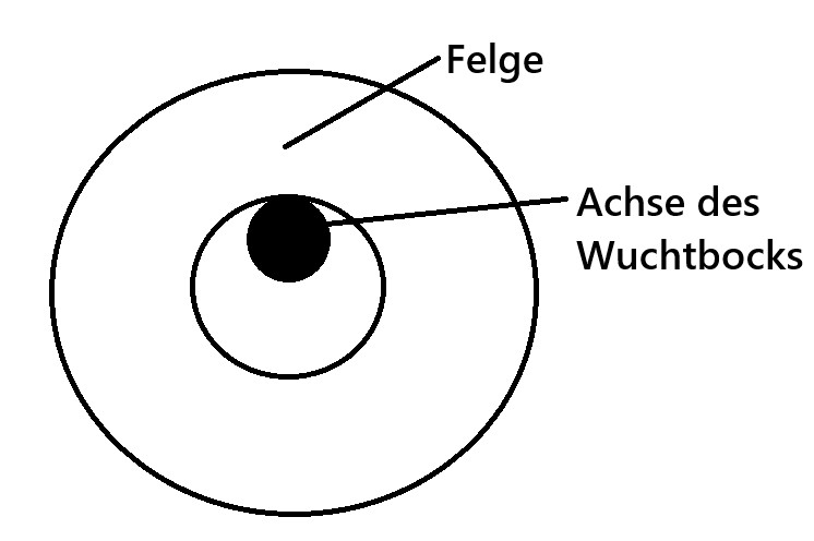

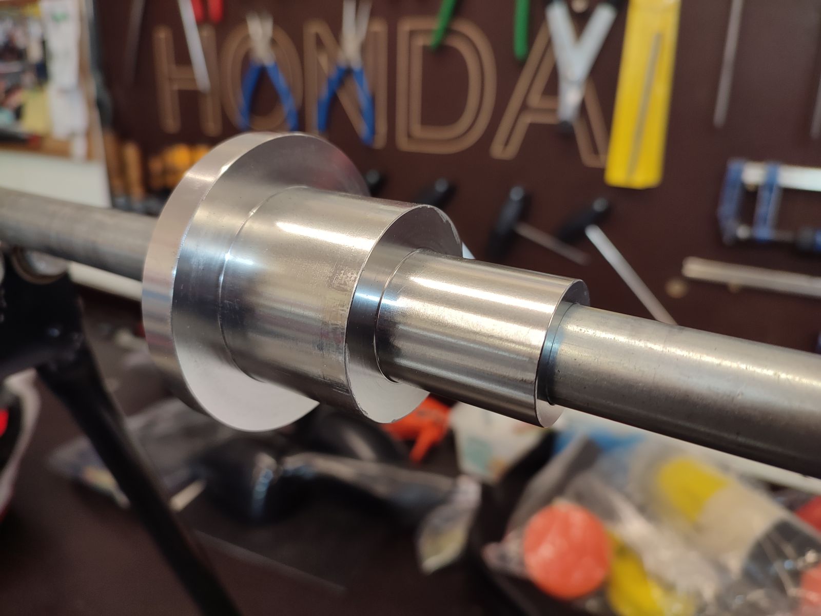

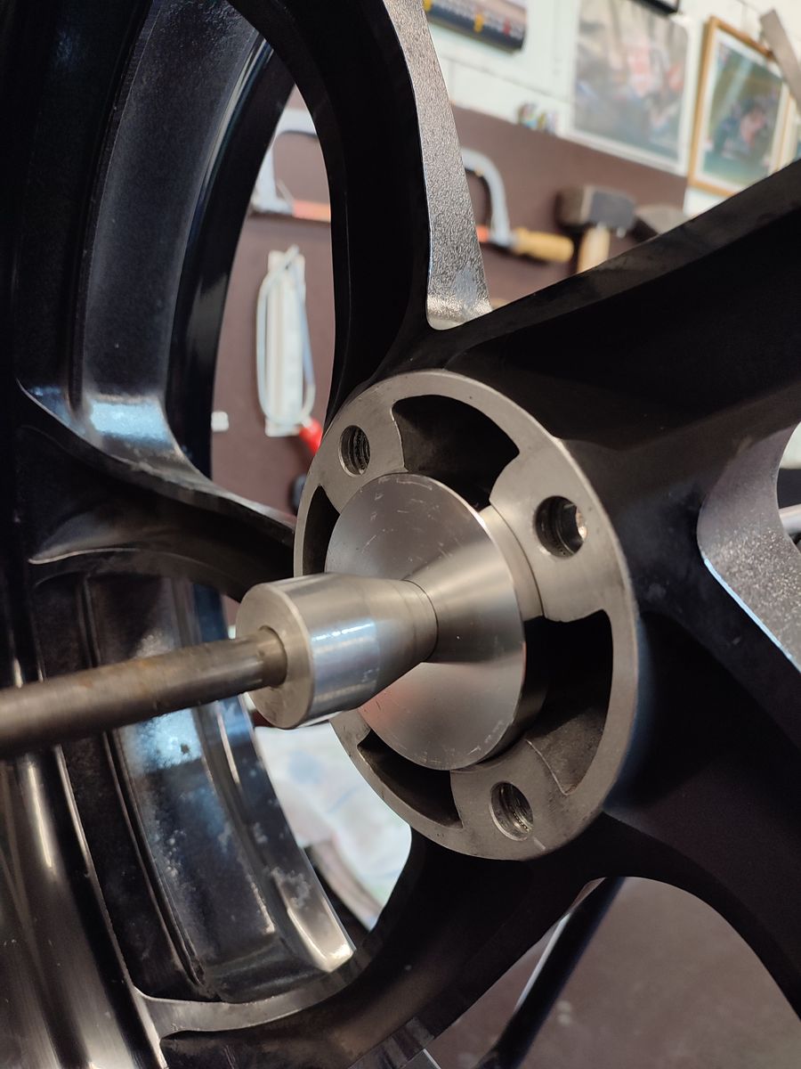

#18 An die Reifenmontierer unter uns: habt ihr auch jedes mal ein Problem mit dem Hinterreifen beim wuchten? Die scheiss lommelige Laufbuchse sorgt dafür, dass ich 4 leichteste Punkte an der Felge habe. Zum Schluss habe ich meinen Wuchtbock enger gestellt und mit der eigenen Achse gewuchtet (20g). Da hatte ich wenigstens ein wiederholbares Ergebnis.
Bei meiner R1 habe ich anstatt einer Laufbuchse ein anständiges Lager drin was die Sache viel einfacher macht. Kann man die Felge nicht auf solch ein geschlossenes Lager umbauen?
#19 Hi, ich wuchte hinten zwar nicht, aber das ist ein anders Thema.
Aber zum schauen wieviel es denn ist geht es ganz gut wenn eine Achse hast mit Zentriekonen die halten die Lager am richtigen Ort, haben die meisten Wuchtböcke so musst mal googeln, gibt die dinger auch einzeln ich hab meine einfach selbst gemacht.
Gruss
#20 Die Lagerbuchse hat etwas Spiel somit krieg ich da kein sauberes Ergebnis. Konen hab ich selbst gedrehte die haben immer einwandfrei funktioniert. Nur beim Hinterrad der Mt-10 ist das eine Drecksarbeit wegen der Buchse. Da bringt der Konus nicht viel wenn die Buchse etwas Spiel hat. Vorderreifen war kein Problem.
