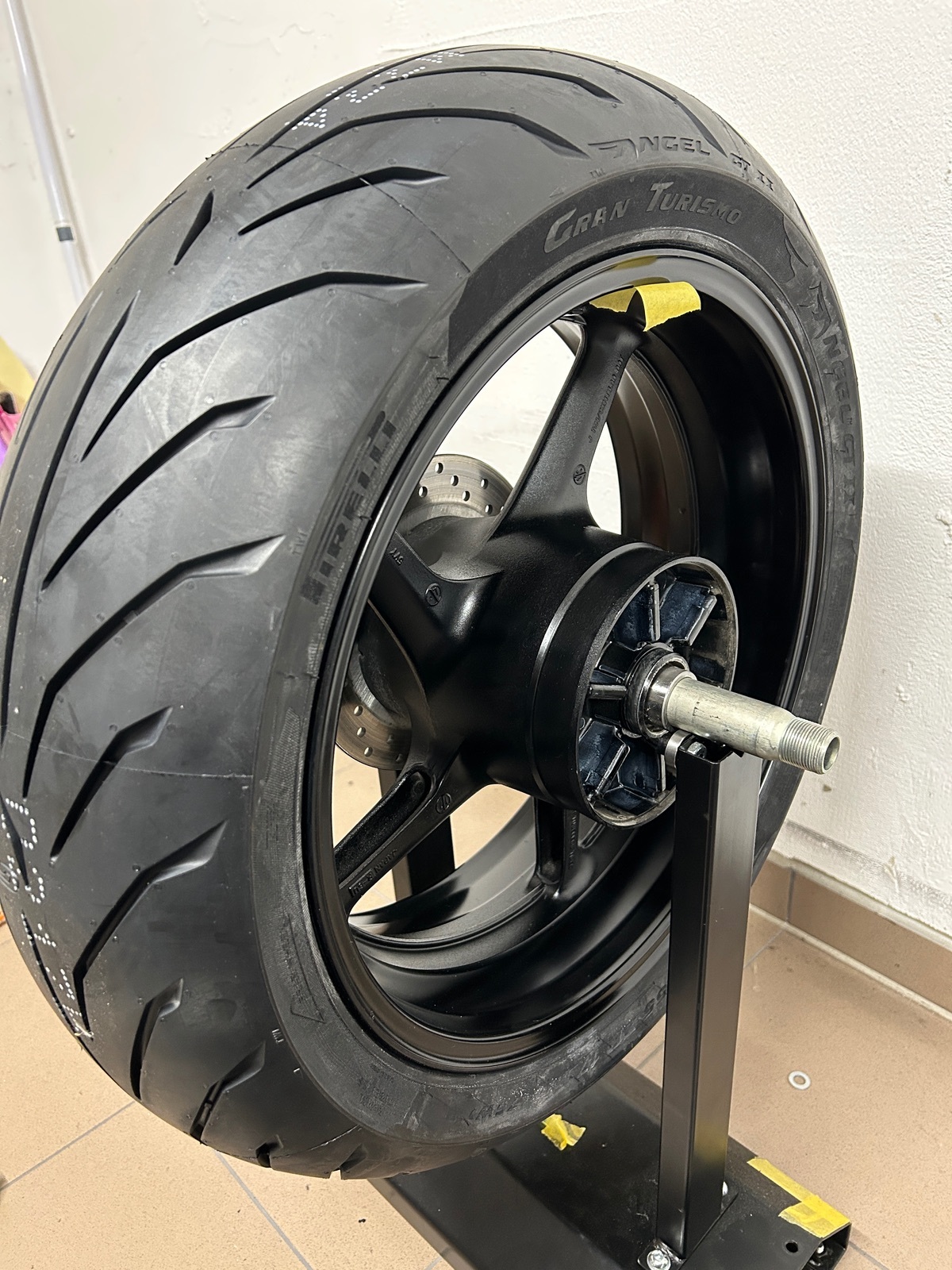

#18 An die Reifenmontierer unter uns: habt ihr auch jedes mal ein Problem mit dem Hinterreifen beim wuchten? Die scheiss lommelige Laufbuchse sorgt dafür, dass ich 4 leichteste Punkte an der Felge habe. Zum Schluss habe ich meinen Wuchtbock enger gestellt und mit der eigenen Achse gewuchtet (20g). Da hatte ich wenigstens ein wiederholbares Ergebnis.
Bei meiner R1 habe ich anstatt einer Laufbuchse ein anständiges Lager drin was die Sache viel einfacher macht. Kann man die Felge nicht auf solch ein geschlossenes Lager umbauen?
#19 Hi, ich wuchte hinten zwar nicht, aber das ist ein anders Thema.
Aber zum schauen wieviel es denn ist geht es ganz gut wenn eine Achse hast mit Zentriekonen die halten die Lager am richtigen Ort, haben die meisten Wuchtböcke so musst mal googeln, gibt die dinger auch einzeln ich hab meine einfach selbst gemacht.
Gruss
#20 Die Lagerbuchse hat etwas Spiel somit krieg ich da kein sauberes Ergebnis. Konen hab ich selbst gedrehte die haben immer einwandfrei funktioniert. Nur beim Hinterrad der Mt-10 ist das eine Drecksarbeit wegen der Buchse. Da bringt der Konus nicht viel wenn die Buchse etwas Spiel hat. Vorderreifen war kein Problem.
