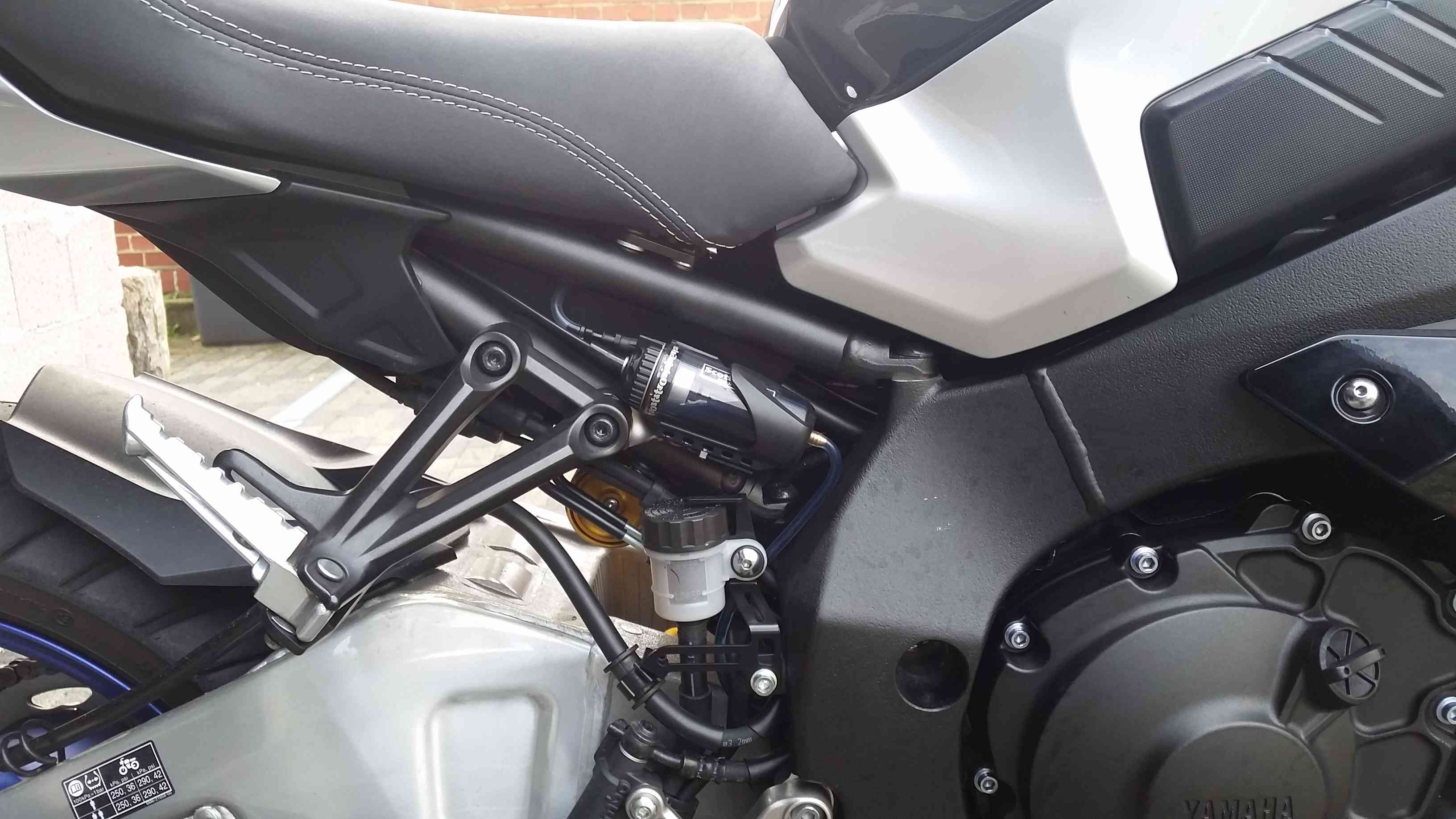

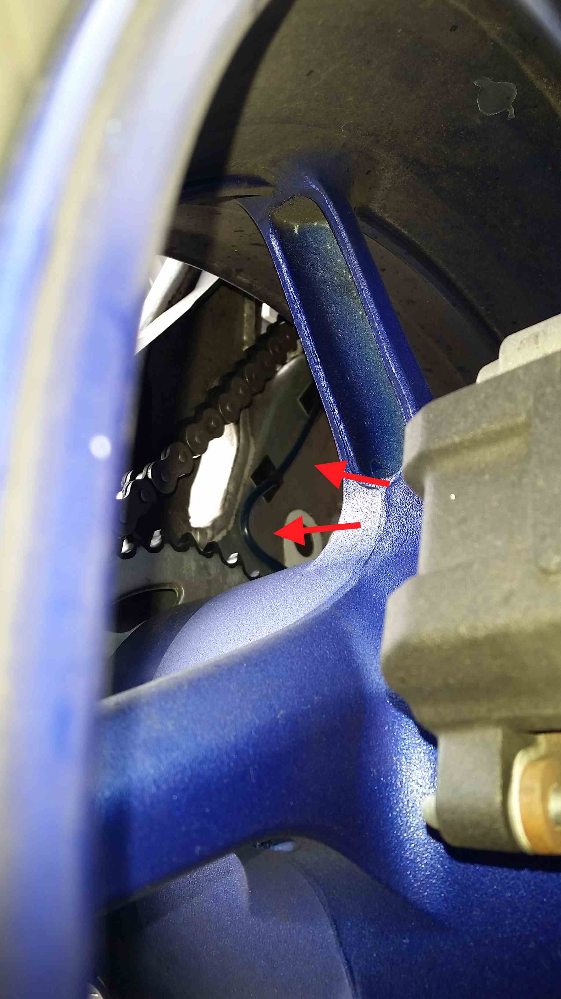

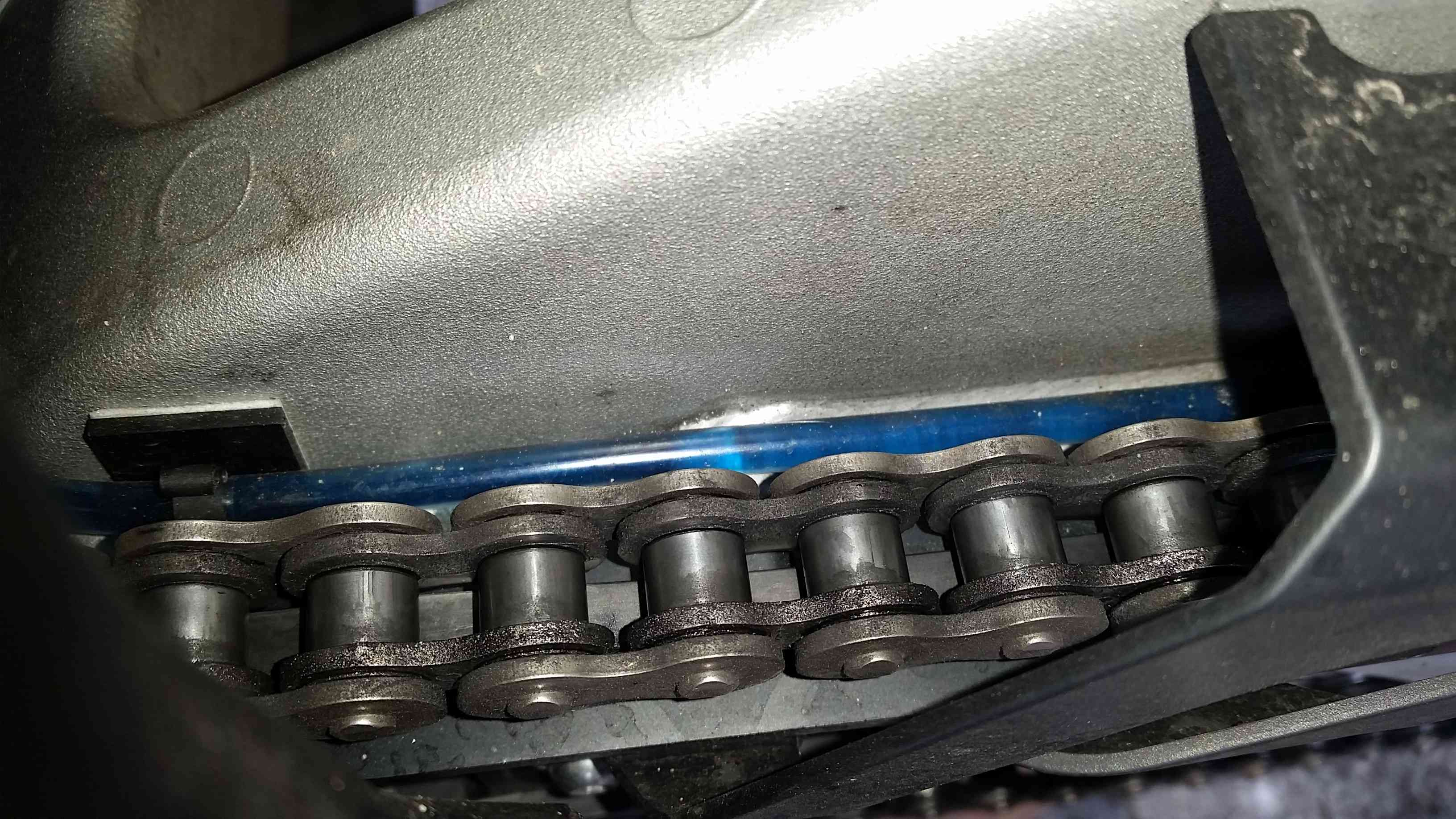

#27 Also, wenn ich lese, dass es Leute gibt, die nach 15-20 TKM die Kette wg. Verschleiß tauschen müssen, denke ich, dass Pflege/Schmierung als auch automatische Öler was bringen. Sogar, wenn ich länger drüber nachdenke. Kann natürlich sein, dass schlauere Leut da zu anderen Erkenntnissen kommen, meine Erfahrung jedenfalls: regelmäßige Reinigung und Kettenspray --> Haltbarkeit Kettensatz ca. 35TKM bei meinen letzten Mopeds (Speed Triple, CB1300).
Scottoiler: Haltbarkeit Kettensatz ca. 40TKM bei der Speed Triple.
Hängt neben Pflege und Schmierung sicher auch von der Fahrweise ab.
Dass sich das Öl nur auf den Röllchen verteilt halte ich für ein Gerücht. Bei den Bewegungskräften, denen das Zeug während der Fahrt ausgesetzt ist, verteilt sich das auch an andere Stellen, sieht man auch unten ....
Hier nun einige Fotos vom Scottoiler und Leitungen an meiner MT10SP ....
Grüße
Wobi -
