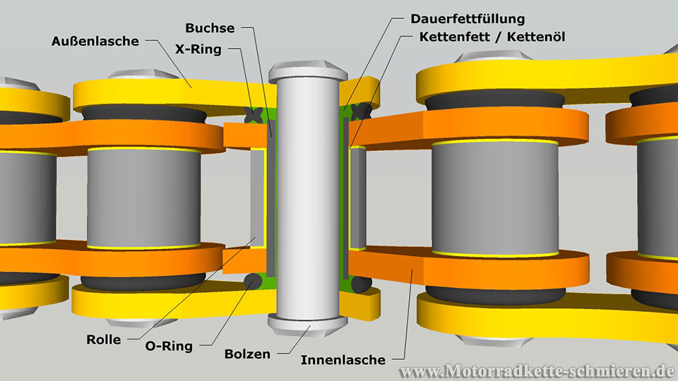

#35 Wo sind die Reibstellen?
Genau richtig innen, das hast du richtig erkannt. Warum wohl ist dort eine Fettpackung????Wegen der inneren Reibstelle!
Warum heißt die Rolle Rolle? Genau weil sie rollt....mal darüber nachdenken
Und du hast die Laschen vergessen...warum wohl ???
Die Fallen aber bei Abgedichteten Systemen nicht ins Gewicht da die Reibstelle nicht LascheLasche ist sondern Lasche Dichtung.Das was Du meinst ist außen. Der Zahn des Ritzels greift in die Kette ein > Auflagepunkt mit Linienberührung ist die Rolle..und nun aufgepasst....die dreht sich...welch Wunder...warum dreht die sich wohl?
Nochmal....Der Verschleiß der Kette äußert sich durch Kettenlängung. Der Verschleiß findet im Innern der Kette statt und nicht außen.
Das wissen aber viele nicht....deshalb gibt es immer noch Leute die ihre Kette mit Fett schmieren ( Ich rede nur von Lebensdauergeschmierten Ketten!)....was soll den das bringen ausser das das Fett oder Haftsprühöl außen klebt und Schmutz bindet welcher dann zwischen Rolle und Ritzel abrasiv wirkt. Haben wir alles seit vielen Jahren auf unseren Kettenprüfständen getestet. Wir sind Hersteller von Spezialschmierstoffen und Erstausrüster bei Kettenherstellern.Nochmals > Hier geht es nicht um Schmierung sondern rein um Kettenpflege und regelmäßige Reinigung....alles andere ist nicht notwendig.....außer bei nicht abgedichteten Ketten....
Wir testen alle möglichen Kettensysteme auf unserem Prüfstand... glaub mir wir wissen was wir tun...ich verdiene mein Geld damit...glaub es oder glaub es nicht....ich versuche nur meine professionellen Erfahrungen hier einzubringen mehr nicht......leider gibt es nun mal viel Unwissenheit und Halbwissen zu dem Thema..das ist halt so....
Schmierung bei nicht geschloßenen Systemen ist wichtig für die Lebensdauer....
Marathon Ketten haben eine vom Hersteller vorgegebene Lebensdauer die davon abhängt wie ich belaste und pflege....da nutzt Nachschmierung nichts...
Genauso wie es keinen Sinn macht geschlossene Wälzlager nachzuschmieren!

#36 Is mir schon klar das in die "Innenkammer" nichts reinkommt. Aber die Rolle ist nicht abgedichtet. Hier ist auch verschleiss ohne Schmierung vorhanden.
Wenn du damit dein Geld verdienst solltest du wissen das sich blankes Metall auf Metall nicht lange dreht. Entweder wird die Rolle fest oder bekommt zu viel Spiel!Ich hab mit Kettenwartung und Co auch schon mein Geld verdient.

Ich beschreibe das aus der Sicht des Experten und lege Fakten offen.O-Ring X-Ring W-Ring XW-Ring und wie die Ketten alle genannt werden für Motorräder haben eine Abdichtung und eine LEBENSDAUERSCHMIERUNG in Form eines Fettpaketes an der inneren Reibstelle des Bolzens in der Kette.
An diesem Bolzen findet der Verschleiß statt welcher sich in Kettenlängung äußert. Diese Ketten sind für eine Nachschmierung zur Lebensdauerverlängerung nicht vorgesehen. Soweit denke ich sind wir uns alle einig.

Es gibt keine Möglichkeit frischen Schmierstoff an die eigentliche Reibstelle ins innere zu bekommen. D.H. hier kann ich nichts machen. Verschleiß hängt ab wie ich belaste.Wenn ich nun ein Öl oder auch Fett oder what ever auf die Kette aufbringe, egal ob manuell oder über automatische Schmiersysteme, ändere ich nichts an dem Verschleiß welcher für die Kettenlängung verantwortlich ist.
Das ist dasselbe als würde ein BMWfahrer mit Kardanantrieb Öl oder Fett auf seinen Antriebsstrang kippen. Da macht das aber niemand aus verständlichen Gründen. Denn es macht keinen Sinn. So wie es keinen Sinn macht zu versuchen eine lebensdauergeschmierte Kette nachzuschmieren.So das ist der eine Punkt....der andere Punkt ist die Kettenpflege....
Der Kettentrieb ist äußeren Umwelteinflüßen ausgesetzt. Wenn wir mit unseren Bikes unterwegs sind dann fliegt da jede Menge Schmutz umher und teilweise ist auch je nach Witterung Feuchtigkeit im Spiel.
Angenommen wir haben eine vollkommen trockene Kette, dann ist die Tendez das sich Schmutzpartikel an der Kette festsetzen gering. Aber dennoch lagert sich Schmutz an den Spalten ab. Habe ich eine von außen gut geschmierte Kette mit Haftölen oder Haftfetten ( man möchte ja das abschleudern des Schmierstoffes verhindern) dann habe ich zum einen einen guten Korrosionschutz aber zum anderen bleibt auch jedes Staubkörnchen auf dem Fett haften. Schmutz Dreck Sand etc. in Verbindung mit Schmierstoff ergibt eine gute Schmiergelpaste. Es entsteht eine Abrasive Paste die vor allem für den Verschleiß an den Ritzeln sorgt. Hat das mal angefangen kommt zu der Paste noch der Eisenabrieb der Ritzel dazu. Das macht es nicht besser. Der Nachteil von solchen Haftprodukten wird nun klar und nichts desto trotz werden auch diese Produkte abgeschleudert, da meistens bei der Aufbringung schon überschmiert wird. Es gilt immer die Regel weniger ist mehr. Dann hab ich das Zeugs ( welches ja ursprünglich dafür gedacht ist an einer Reibstelle seine Arbeit zu verrichten) im Kettenschutz, Auf der Hinterradfelge, Schwinge und auf Verkleidungsteilen hängen. Da bringt mir der Schmiestoff nichts und ich muss das zusätzlich wieder sauber machen.Betrachten wir Ölaufbring Systeme.
Diese Systeme bringen dauernd und regelmäßig kleine mengen Schmierstoff auf die kette bzw. wie es manche machen auf das Ritzel. Das wäre für offene ketten das Beste was man tun kann um Standzeit heraus zu holen. Aber bei Lebensdauergeschmierten Ketten wider sinnlos, da das Öl nicht in den Bolzen gelangt. Der einzige positive Effekt dieser Systeme ist das wenig Schmierstoff auf der Kette ist und somit weniger Schmutz anhaften kann und eventuell anhaftende Schmutzpartikel, je nachdem welche Menge dosiert wird, abgespült werden. Aber die meisten Systeme sind sehr sparsam eingestellt. Der Nachteil ist....Teuer in der Anschaffung, muss verbaut werden, das Öl muss an die richtige Stelle, es schleudert sehr viel ab...siehe die Bilder hier im Fred...ein sehr gutes Beispiel....denn auch hier bringt das Öl auf der Felge nichts außer das es unschön aussieht und abgereinigt werden muss.
