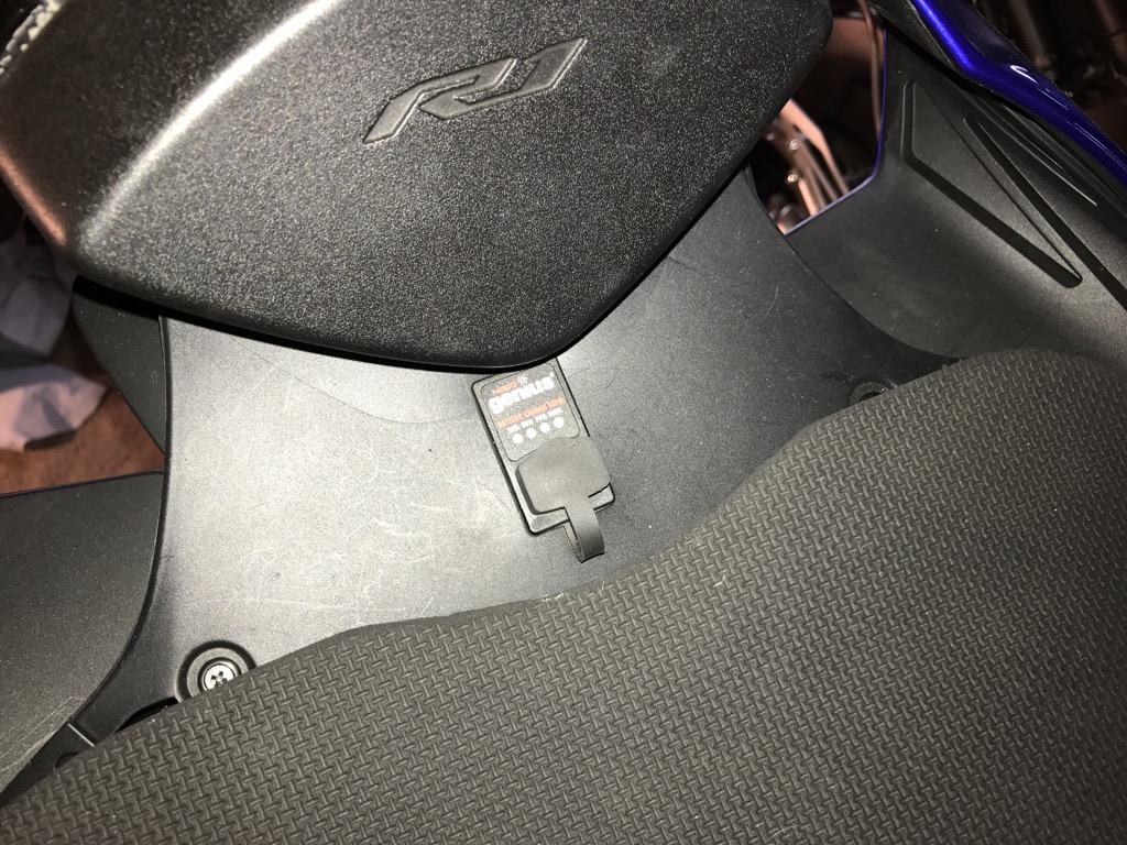

daher haben meine mopeds das hier eingebaut:
bei der MT-10
Dateianhang:
IMG_3404.jpg [ 121.75 KiB | 5932 mal betrachtet ]
und der R1
Dateianhang:
IMG_3406.jpg [ 317.2 KiB | 5932 mal betrachtet ]
erstens lässt sich der stand sofort kontrollieren
und zweitens, einfach antecken ; -)
hab ich bei der MV schon seit jahren
(gegen der ihre entladung sind die yomamas peanuts)

Grüße. Ja ich habe auch bereits so einen schnellladestecker mit anzeige verbaut. direkt den von yamaha. ich kann auch entwarnung geben, konnte heute wieder eine herrliche runde drehen bei blauem himmel. war wahrscheinlich nur eigene blödheit.:)
Man, geht die süße gut aufs hinterrad!
