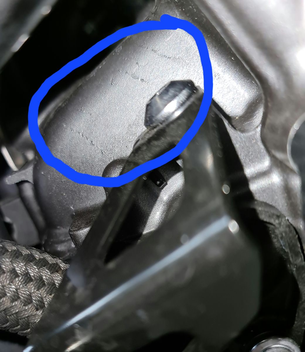

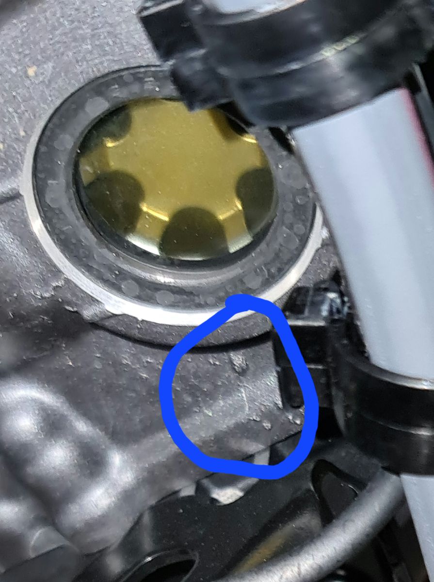

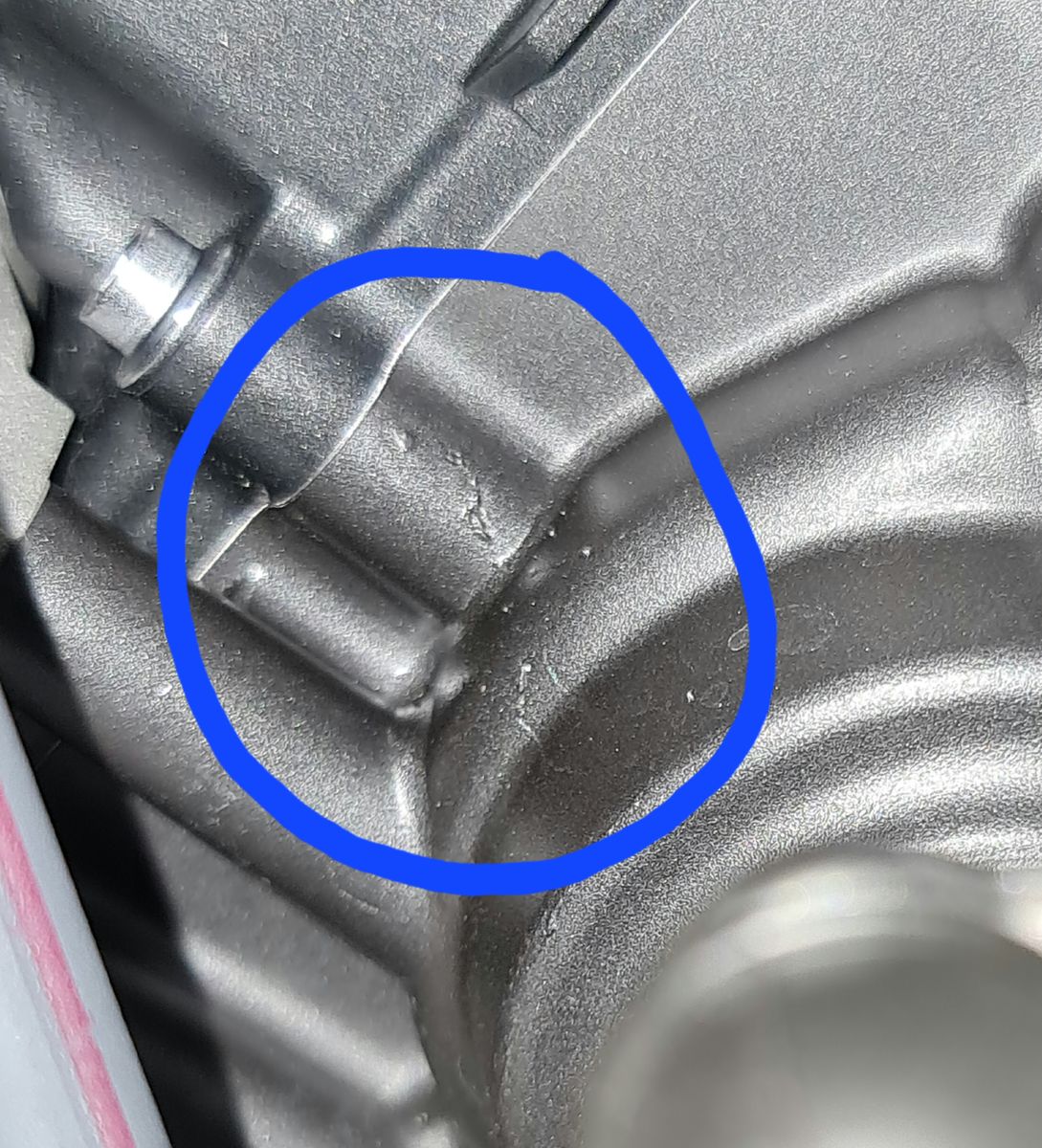

Alles anzeigenMöglich das es Ausgasungen vom Guss sind. Passiert häufiger... zu schlimm sollte es allerdings nicht werden
Ok. Habe mir auch überlegt ob es vom Guss kommt.
Zieht sich über die meisten Motorteile. Mal deutlicher, mal unauffälliger.
Wenn es nur optisch ist, dann ist es egal.
Wenn es nur vom Guss kommt ist es mir egal, aber wenn das "Korrosion" wäre, ist das natürlich nervig an einem neuen Motorrad.
Mir sind solche komischen Stellen an meiner MT10 aufgefallen.
Habt ihr das auch?
Kann das ein Aufblühen des Alumiums sein?
(Hab sie jetzt seit 4 Wochen, kam nie mit Salz in Kontakt)
