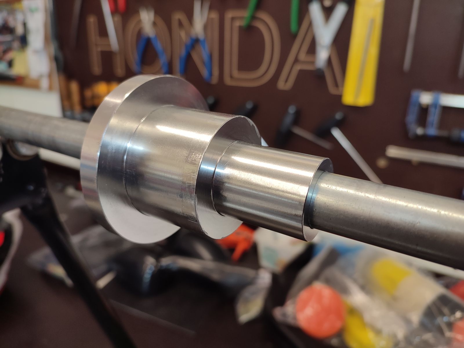

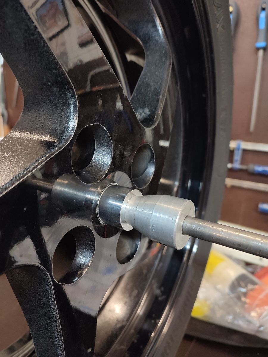

Alles anzeigenHab ja auch ne dünnere Welle und Konus drauf. Aber Hinterrad speziell bei der MT-10 mit der Dreckshülse im Radlager sorgt für Probleme beim wuchten, weshalb ich hier die Achse genommen habe. Mit dem Hinterrad der R1 hatte ich nie Probleme beim wuchten mit den Konen, ist aber auch ne andere Konstruktion als bei der Mt-10.
Ja die MT 10/RN 45 ist schon sehr speziell, was die Details angeht.
Das betrifft viele Teile an dem Moped. Auch was die ganzen Clips, Schrauben, Haken und Ösen angeht. Ich hatte bis jetzt noch kein anderes Motorrad, was so durchflutet war mit Klein- und Kleinstteilen. ![]()

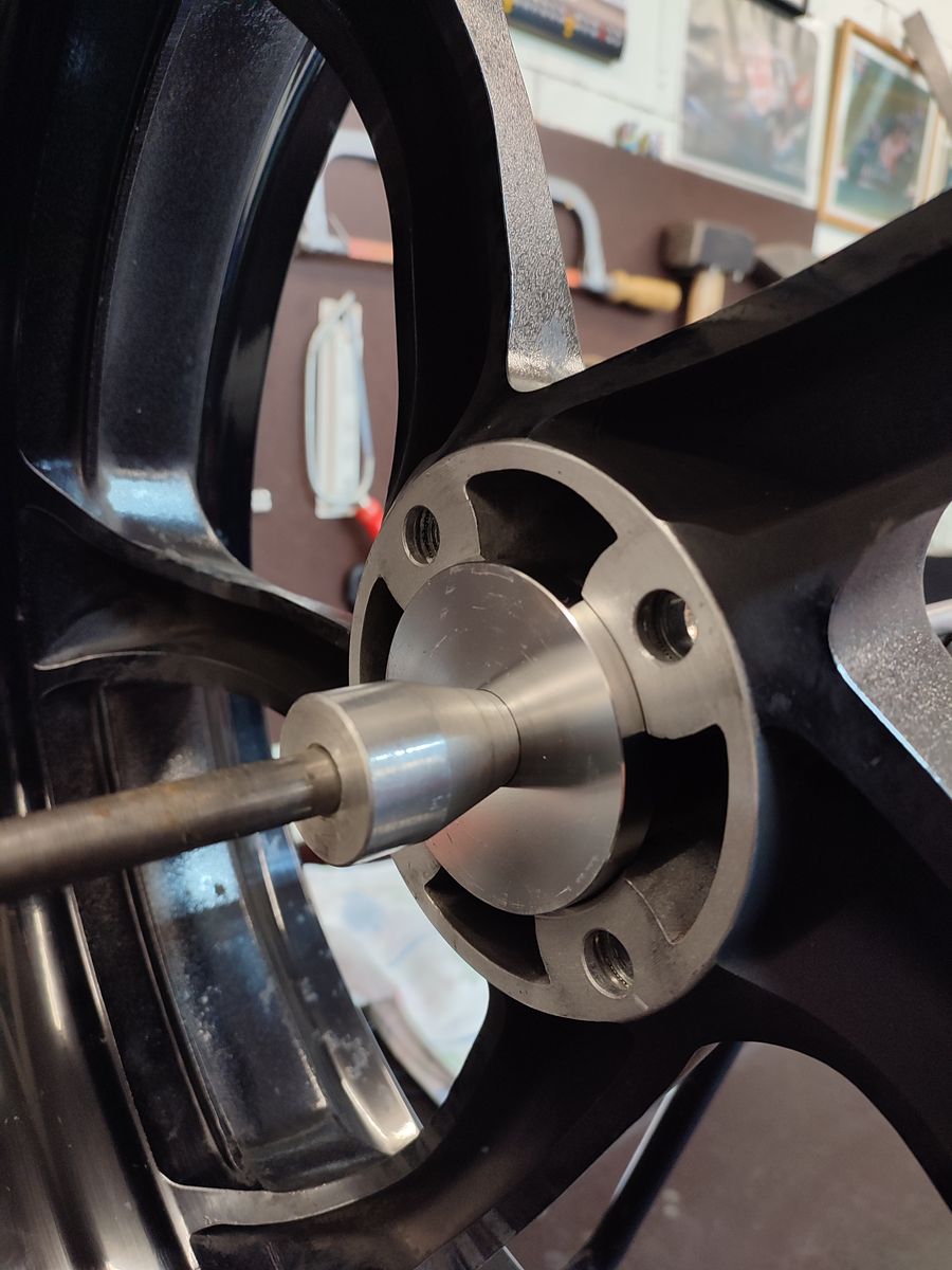

Alles anzeigenDie Achsen sind unterschiedlich, aber passt trotzdem weil eine Steckhülse mit Absätzen (Stufen) dabei ist, die unterschiedliche Durchmesser hat. Ich nutze die Steckhülse aber nicht wirklich, geht auch ohne.
Problem 1) der Abdrück-Arm wird vermutlich auch dauernd heraus rutschen, wenn ein Reifen fest auf der Felge sitzt. Ich habe das Vierkant-Profil fest geschweißt.Problem 2) Der Felgenstopper mit dem Gummiüberzug stößt bei der MT-10/R1 an die Bremsscheibe, was einen Verzug mit sich bringen kann. Diesen habe ich deutlich im Durchmesser abgedreht und mit Panzertape sauber abgeklebt, damit die Felgen keine Macken bekommen.
Und wichtig ist auch, Klebe die Auflageflächen der Abdrück-Kante (dieses auf dem Vierkant verschraubte Kantenblech) mit Panzertape ab, wenn der Reifen dabei abrupt vom Felgensitz rutscht knallt das Teil gegen den Felgenrand und du hast schnell Macken drin.
Ansonsten viel Spaß und denkt immer dran, genug schmiere dran und Laufrichtung beachten
Sehr gut beschrieben 👍
Genau so habe ich das bei meinem Montiergerät auch gemacht. Zusätzlich habe ich von der Welle und der abgestuften Hülse auch noch was abgedreht. War mir alles etwas zu schwergängig und ohne Silikonöl o.ä. kaum zu bewegen.
Das nervigste war aber der angeschraubte Abdrückarm, der sich jedesmal gelöst und selbstständig gemacht hat.
