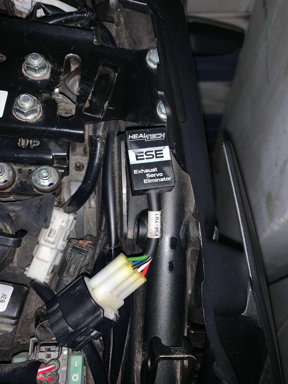

    Ich hatte mir ja neulich die gebrauchte MT-10 zugelegt. Beim Saubermachen ist mir dann aufgefallen, dass unter der Sitzbank ein EXUP-Eliminator verbaut ist. Es sieht so aus als wäre alles da und könnte es wieder zurück bauen aber ich bekomme es nicht hin.

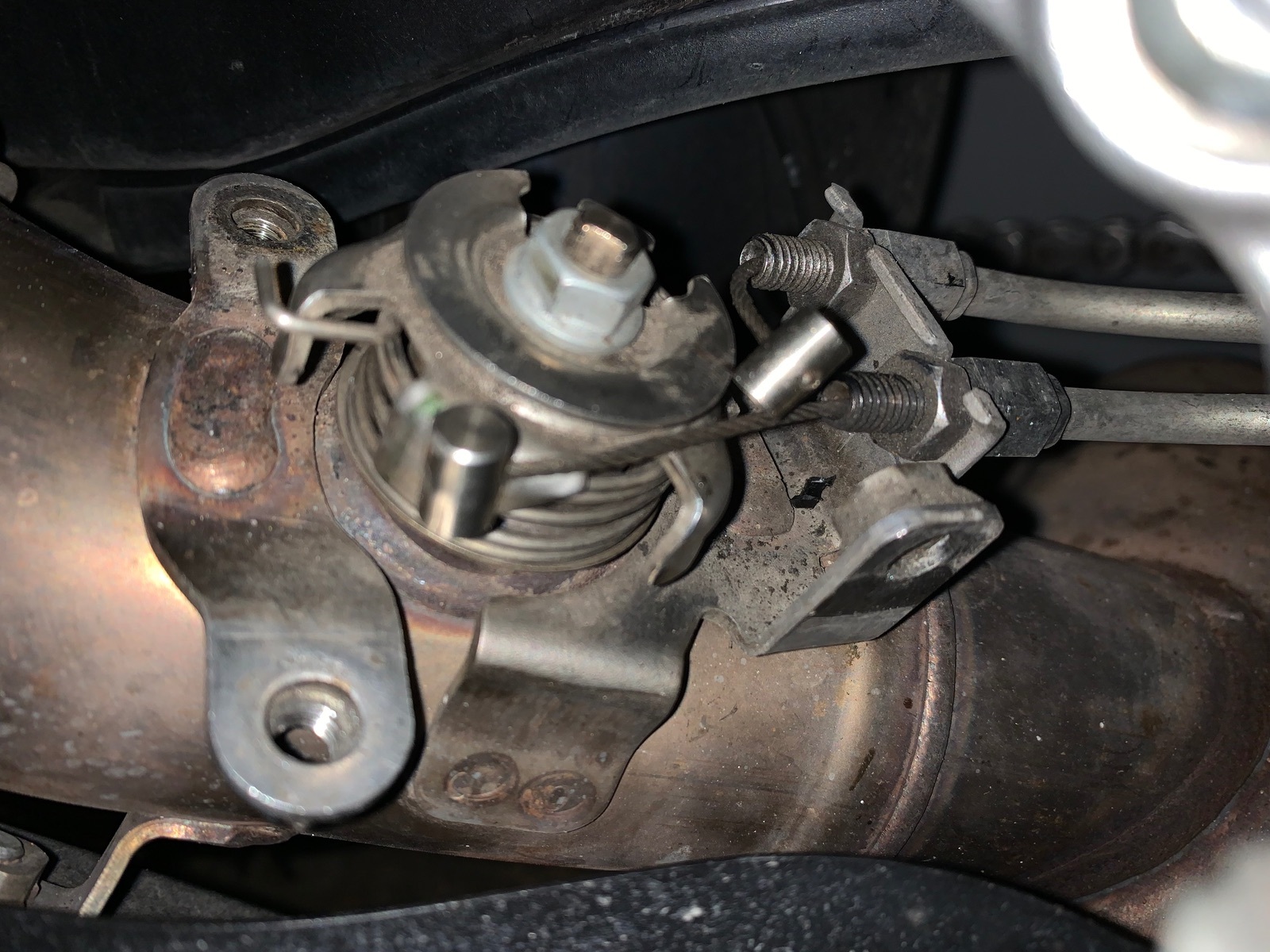

    Ich möchte fürs erste den Original-Zustand wieder herstellen. Wo ich aktuell nicht weiter komme sind die Züge an der Auspuffklappe und in welcher Stellung diese eingehängt werden sollen. Wo hakt denn die Feder in der Auspuffklappe ein und in welcher Position muss sich diese befinden? ||

    Wenn die Züge raus sind wird die Klappe geöffnet blockiert sein, das musst Du erstmal so zurückbauen, dass die Klappe von der Feder zu gehalten wird und sich gegen den Fededruck öffnen lässt. Dann Klappenstellmotor wieder anschließen, d.h. den ESE abziehen und den Stecker der vom Klappenstellmotor kommt in den Stecker des Kabelbaum einstecken.
    Dann Zündung einschalten und schauen ob der Stellmotor läuft, der macht zum Test die Klappe einmal auf und zu. Wenn Du das alles geprüft hast ergibt sich die richtige Position der Züge von selber.

    Kenn mich mit den Klappen inzwischen ganz gut aus. Bin aber grad echt schreibfaul, wahrscheinlich hat der Vogel einfach die Feder ausgebaut und verdreht wieder eingebaut. Das geht einfach, ist aber kacke zum zurückbauen.

    Danke! Ich hab schon gedacht, dass da was nicht stimmt. Ich kann die Klappe nicht so verdrehen, dass ich die Züge einhängen kann. Dein Tipp mit er Feder ist bestimmt Gold richtig.

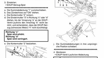

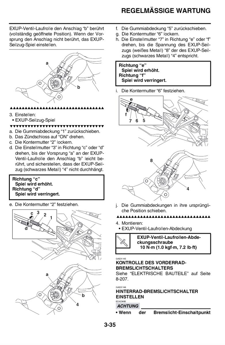

    Ja das ist cool aber ich kann die Klappe nicht so hin drehen wie auf dem Bild zu sehen. Ich sehe auch nicht wo die Feder eingehakt ist. Wenn alles so einfach wäre hätte ich erstgarnicht ein Thema eröffnet. Danke trotzdem, ich bleibe dran 8o
    Genau. So hätte ichs dir erklärt. Du musst halt die Federkappe abschrauben, drehen znd wieder dran machen. Pro tipp: um die Züge einzuhängen solltest du am Zugseil die muttern lösen, sonst reisst du dir nur die Finger auf. Verstellen kannst du da nichts, das sind nur fixierungen, die geben dir die letzten 2 cm weg um sie ohne Probleme einzuhängen.
    Wichtig wäre dann noch zu schauen das sie ordentlich läuft, also nicht knarzt und quietscht, dann musst du sie wie oben beschrieben noch einstellen.
