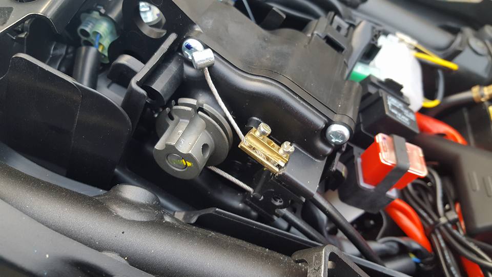

#147 Zitat von IndioAlles anzeigenhier die lösung der manuellen klappensteuerung
vom bademeister aus der R1 community bei einer MT-10was macht das ding?
mit dem taster kann man die klappe auf dauer öffenheisst:
LED an > klappe ständig offen
LED aus > nomale funktion der serieplatz ist genug:
kabel unter der seitlichen tankverkleidung nach vorne ziehen
um vorne hinter der linken ram-air attrappe herauszukommen
jetzt an schaltplus und masse anschliessen
noch 2 löcher bohren und fertig
finde hier ist die beste position für den taster und die LED ; -)
danke bademeister - super arbeit !!!
Das meine ich
