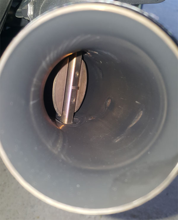

    Ich habe jetzt den Taster mal zum Schalter umgebaut einfach die Federn raus. Somit bleibt die Klappe bei den beiden äußeren Stellungen komplett offen oder komplett zu. In der mittleren Stellung wird der Strom genommen und die Klappe fährt wie gewohnt halb zu. Ich habe allerdings keine Ahnung ob es dem Exup-Motor so gut passt wenn er ständig Strom bekommt um komplett offen zu halten.
    Ich habe das mal aufgenommen. Kommt aber nicht so gut rüber wie es wirklich ist. Wenn ich es schaffe mache ich die Tage noch mal eine Video.
    Für mich ist das Bild im Moment eh verfälscht weil ich heute gerade den Laser bekommen habe und diesen Zeitgleich verbaut habe.

    habe den Stecker zum Stellmotor abgezogen und den Exup Eliminator mit dem Stecker verbunden.
    Danach habe ich kurz auf die beiden unteren Stecker des Stellmotors Strom gegeben und nach Abbau der Abdeckung (3 Inbus-Schrauben) über dem Stellrad am Auspuff die Stellung der Klappe kontrolliert. Im geschlossenen Zustand (Originalstellung) die Stellscheibe gemarkert. Kurz Strom auf die beiden Kontakte des Stellmotors geben und die Klappe fährt bis zum Maximum auf (erkennbar an der Endstellung der Drehscheibe bis zum Anschlag).
    Lösen des Endschalldämpfers nicht nötig, die Anschläge sind eindeutig zu erkennen.
    Sound ist super, meiner Meinung nach nicht zu laut. Trotzdem werde ich den Wippschalter noch einbauen. Suche nur einen passenden Platz, der nicht sofort auffällt. Werde berichten.
    Also eine sehr einfache Lösung, in ein paar Minuten zu realisieren. Der Rückbau für Werkstattbesuche oder TÜV geschieht ebenso schnell.
    Eine effektive und preisgünstige Lösung, wenn auch nicht ganz legal.
