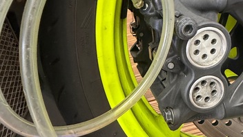

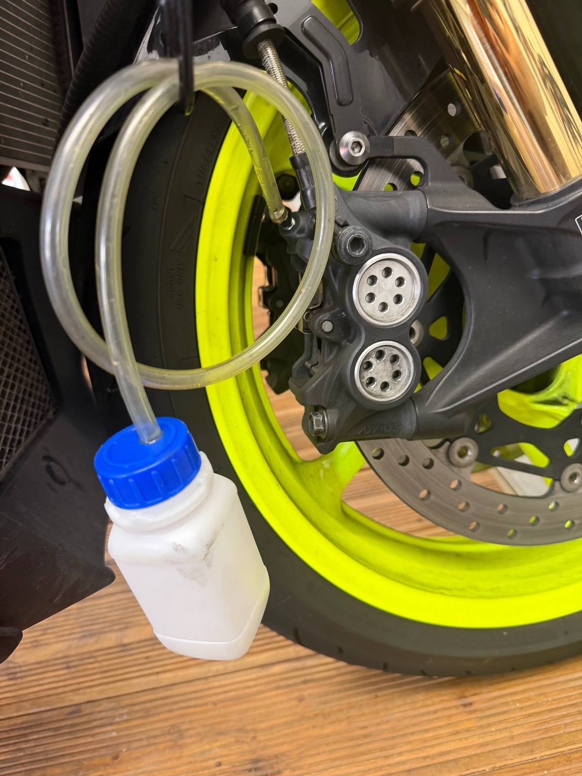

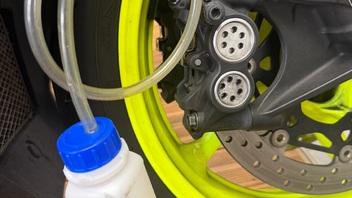

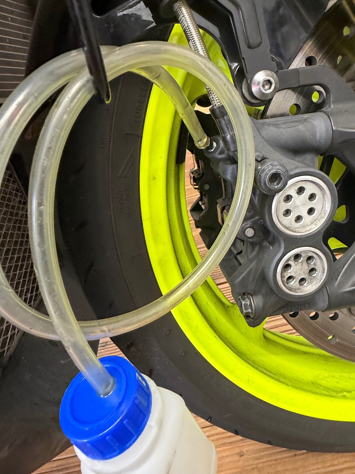

  • #14
    @ David : zuerst den Lenker das Motorrad so ausrichten, dass der Ausgleichsbehälter weitesgehend waagrecht steht. Als Nächstes öffnest du den Deckel des Ausgleichsbehälters und entnimmt die vorsichtig die Gummidichtung. Die alte Bremsflüssigkeit mit einer Pipette oder einer Spritze absaugen. Neue Bremsflüssigkeit nachfüllen gerne über den Mindestpegel. Als Nächstes brauchst du einen 8er Gabel / Ringschlüssel, Ringseite auf die Entlüftungschraube setzen. Einen 6 mm Silikonschlauch beispielsweise Benzinleitung am besten transparent auf den Entlüftungnippel aufsetzen und in einer Flasche einleiten Bremse auf Druck bringen. Bremshebel gezogen halten Schraube öffnen und schließen. Willst du entlüften so lange wiederholen bis keine Luftbläschen mehr im Silikonschlauch zu sehen, sind. Nicht vergessen sollte man den Ausgleichsbehälter regelmäßig nach zu füllen!!!! Von oben darf keine Luft ins System gelangen für den Wechsel Bremsflüssigkeit ungefähr 50 cm³ durchpumpen, fertig ist die Geschichte Machst es öfter, ich mach’s jedes Frühjahr 10-12 Hübel reichen aus. Damit ist die Feuchtigkeit aus der Bremszange weg und die Bremsflüssigkeit ist tipptopp. Wenn ich den Abfall im Behälter dann mit dem beschriebenen Messgerät prüfe, stelle ich fest, dass oft gelb selten rot angezeigt wird. Wie gesagt, wenn der aufpasst, dass oben keine Luft reinkommt und dass immer die Bremse gezogen ist beim Schließen der Entlüftungsschraube funktioniert das auch bei einer ABS Bremse einwandfrei. Viel Spaß dabei
