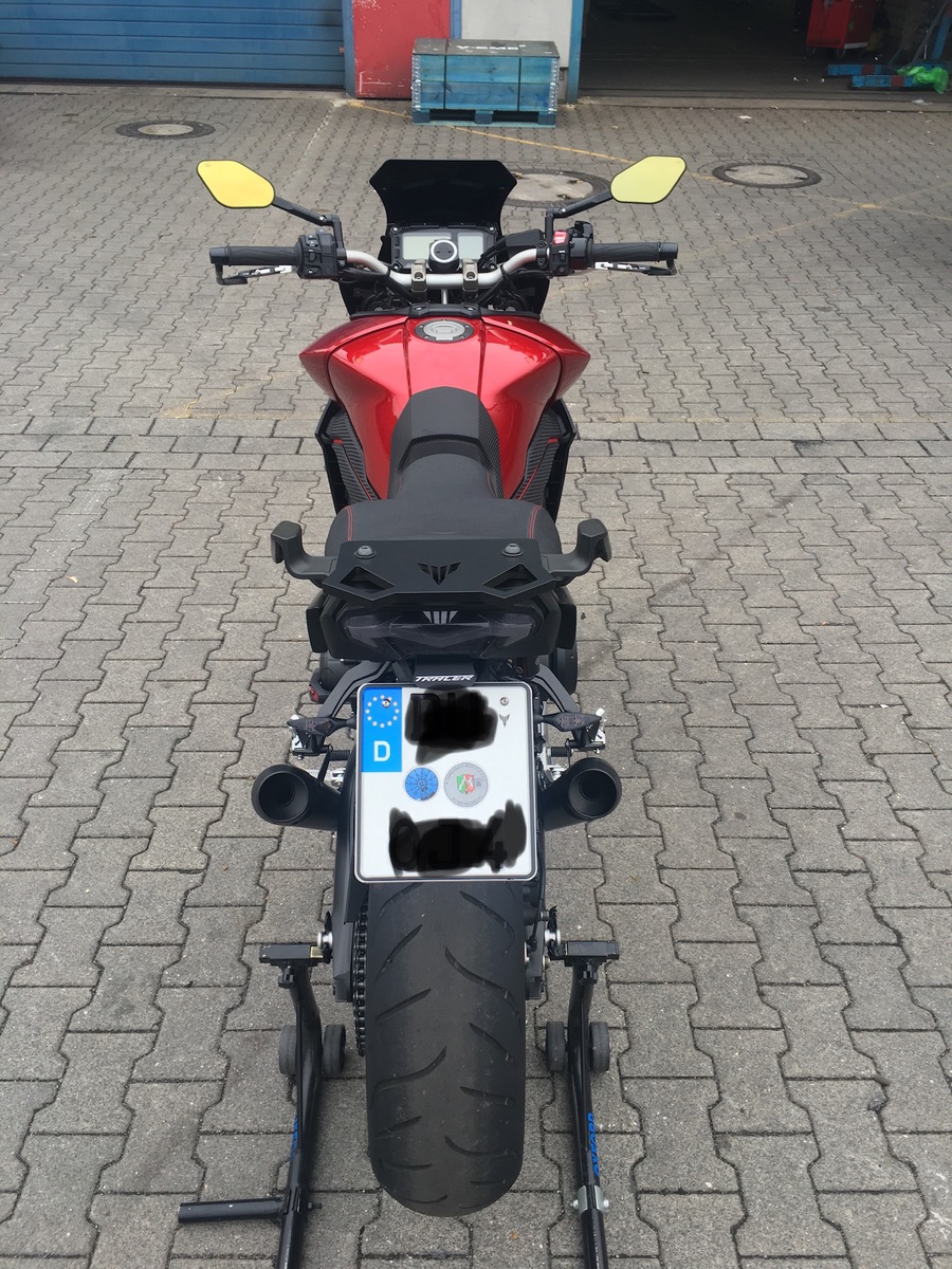

All meine Moppeds haben einen anderen Auspuff…aber ich denke für alle soweit OK außer man reißt auf…..hatte auf der Tracer mal einen drauf …der ist unter dem Helm so ins Ohr gekrochen ..das wollte ich dann doch nicht

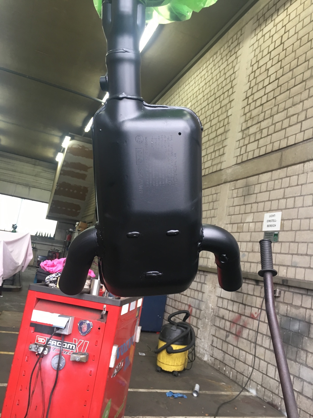

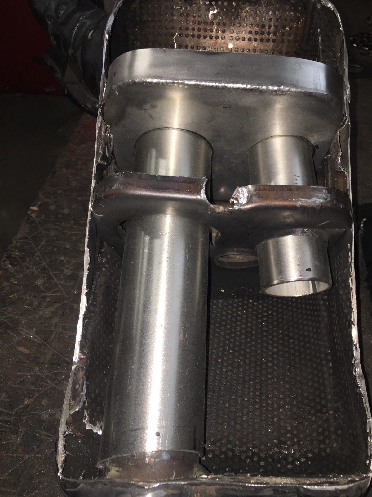

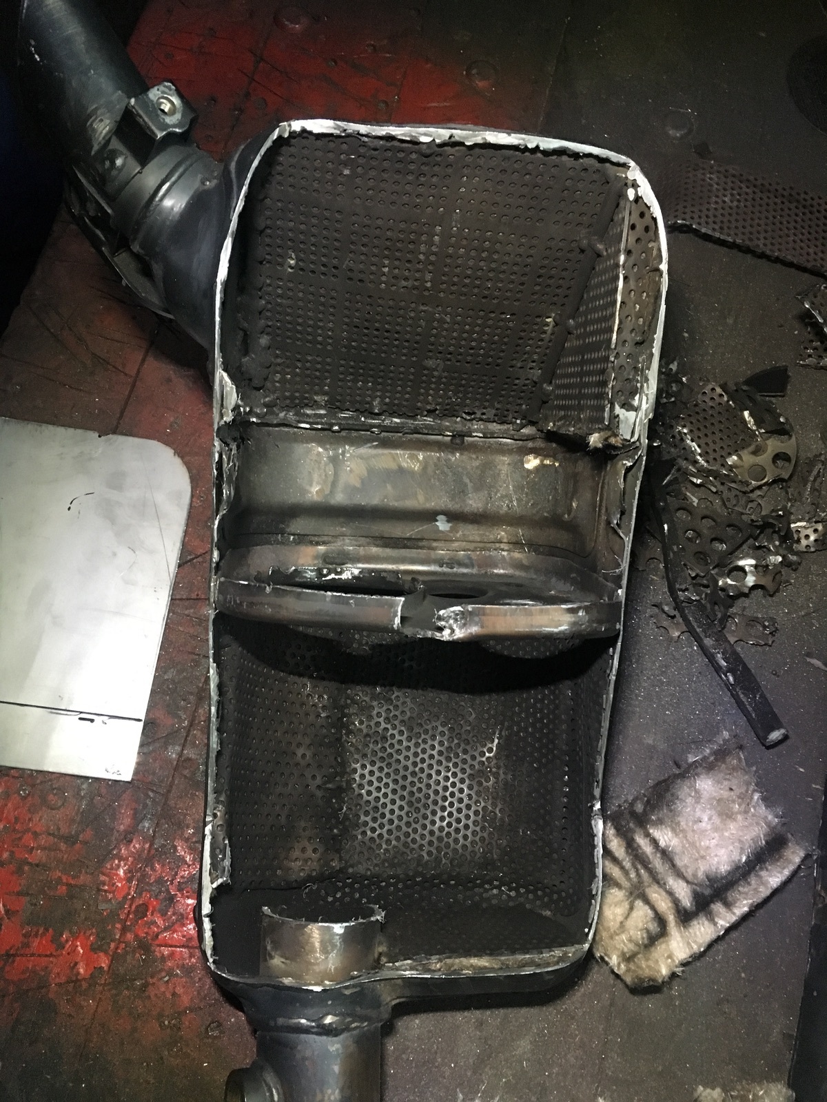

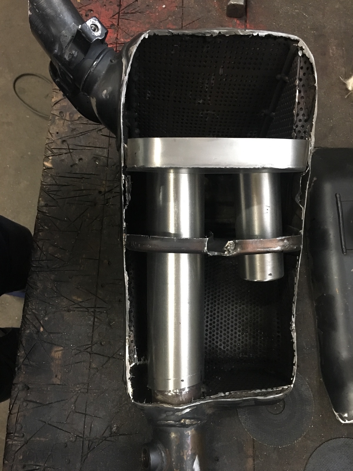

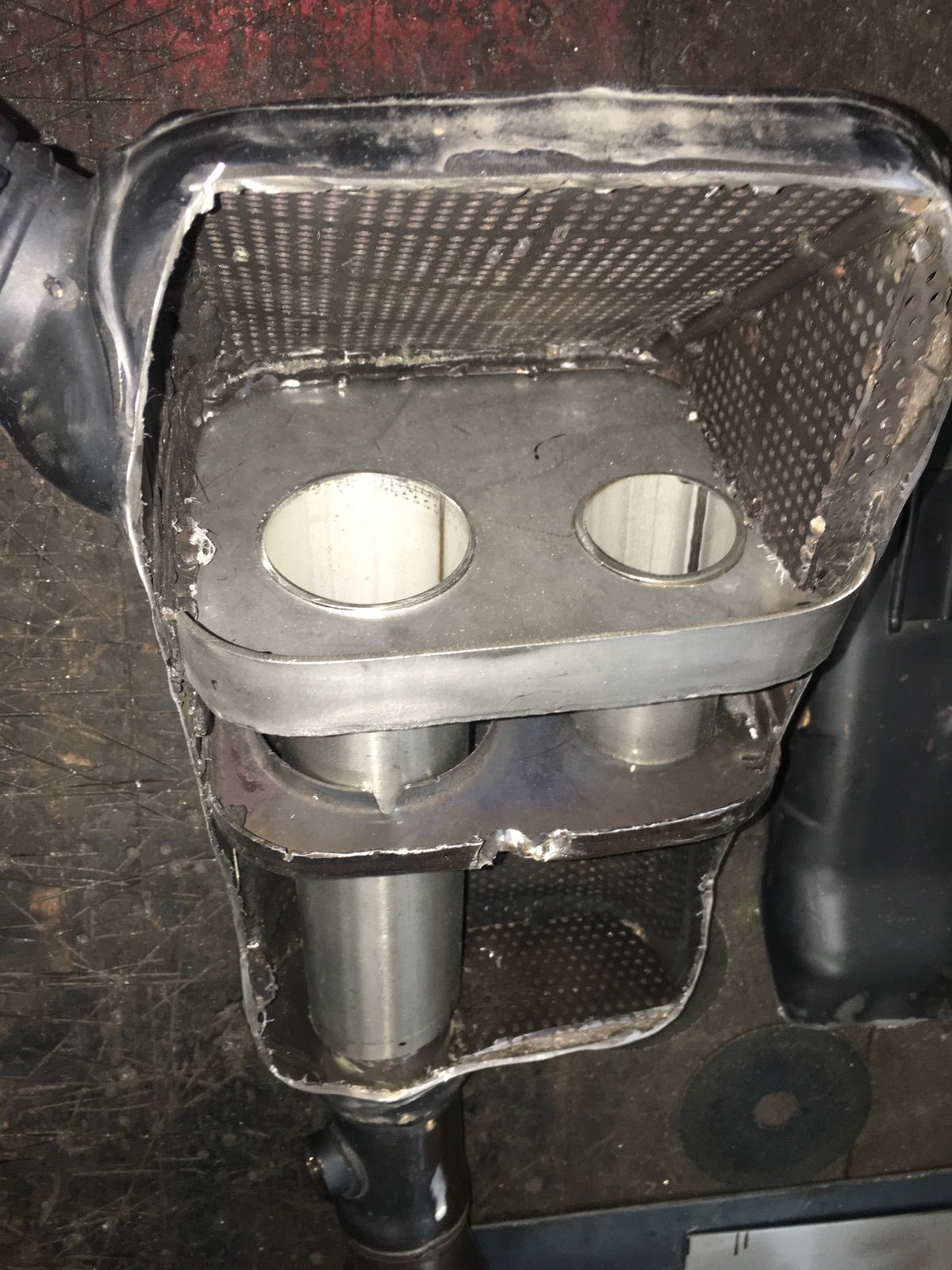

Das mit der Wolle….erhofft euch nicht den tollen Erfolg
Habe bei der MT09 damals auch einen leer geräumt…und dämmwolle darüber Lochblech wieder wolle und nochmal Lochblech…..Scheiß blechender Klang in bestimmten Drehzahlen
Da finde ich die Kammer Versionen die auch nie mehr lauter werden mit der Zeit…besser…
Man kann 3 Kammer 2 Kammern oder nur 1 benutzen
Ist halt viel Arbeit und man muss die Möglichkeit haben
