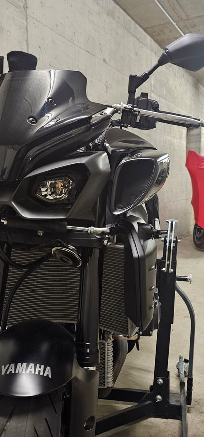

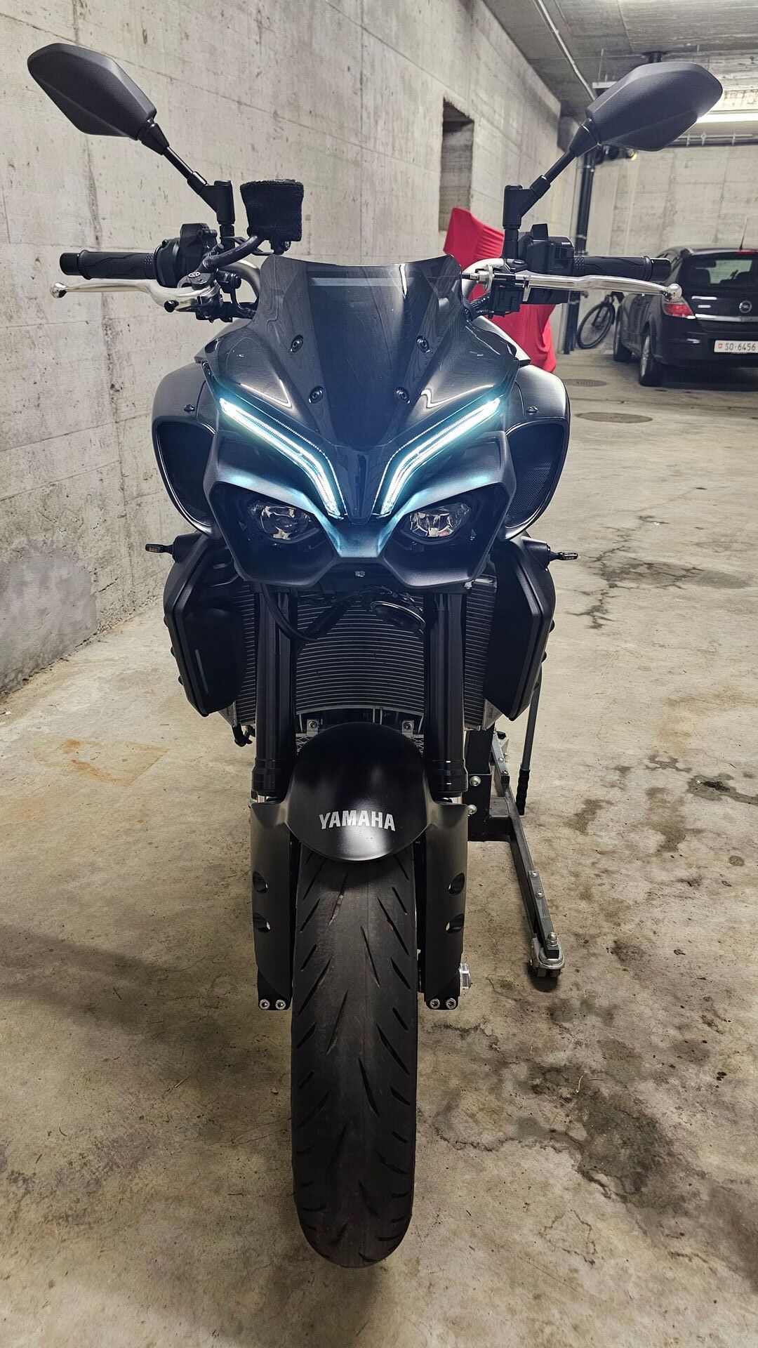

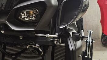

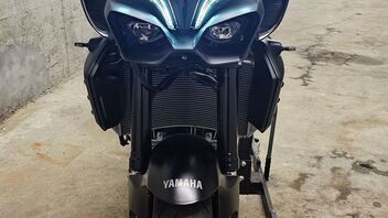

    So, ich habe es endlich geschafft 😅
    Die ersten Blinker, die ich gekauft habe, hatten nur 0,4 W. Die originalen haben 1,54 W. Deshalb hatte ich Hyperblinken.
    Ich hatte zwar nur einen Blinker angeschlossen – vielleicht war das auch eine zusätzliche Fehlerquelle für das Hyperblinken.
    Falls du einfach auf kleine LED-Blinker umbauen willst, würde ich nicht unter 1,5 W gehen. Dann bist du auf der sicheren Seite und es sollte alles sauber funktionieren.
    Ich bin kein Elektriker und auch kein Mechaniker. Was ich dazugelernt habe: Wenn man Blinker testen möchte, sollte man immer den vorderen und hinteren gleichzeitig ausprobieren – also entweder beide linken oder beide rechten – und nicht nur einen einzelnen Blinker.
