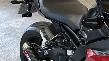

    Das ist angeblich mit meinem Schalldämpfer. 🤷🏻‍♂️

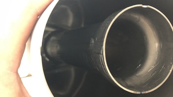

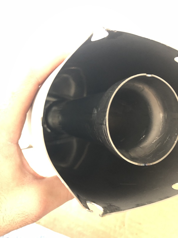

    Bei der RN45 ist tatsächlich jeder andere Topf lauter, da der Serienpott verjüngt ist. Der R1 RN32-65 ESD ist dagegen durchgängig groß und soundtechnisch deutlich voluminöser. Gibt User die haben einen 50-70€ R1 ESD verbaut und sind zufrieden vom Klang.
    Bei der RN78 war glaub schon die Serie wie bei der R1 durchgängig ohne verjüngung. Kann da mal einer reinleuchten und das Bild posten? Da wird dann nicht viel zu holen sein beim Sound.
