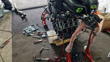

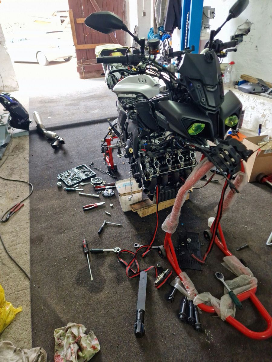

    Aufbocken über Lenkkopflager vorn und mit Boppins hinten. Dann hast du auch genug Platz beim Radwechsel.
    Vorne aufpassen beim Einfädeln, sonst gibt es Kratzer auf dem "Schutzblech" (Mikrofasertuch drunter).
    Wenn du alleine am Motorrad arbeitest lieber Zentralständer - ist sonst stressig.
    Im Winter rolle ich sie einmal in der Woche auf eine andere Stelle (Langeweile ^^ ).
    Reifendruck ab und zu mal kontrollieren (hab in 3Monaten kaum was reinpumpen müssen.

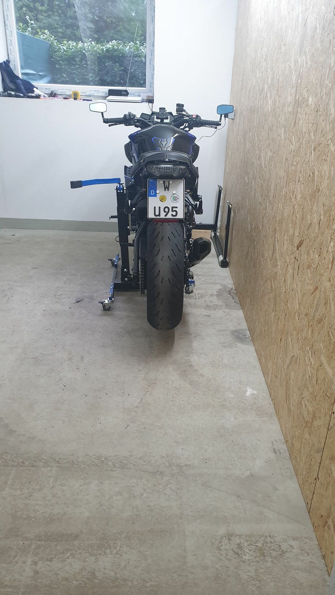

    Mein constand von Motea braucht einen Satz neue Rollen und da wo der Ständer ansetzt kommt man nicht an die dahinter liegenden Teile. Da der Ständer an der Motorhalterung und Schwinge ansetzt wird der Ausbau von Motor und Schwinge auch mit Zentralständer nicht möglich sein.
    Wenn man aber gerade keinen Motor zu wechseln hat, beste Wahl.
