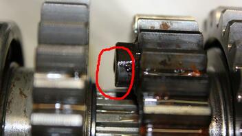

    die zähe kupplung mit dem schlechtem druckpunkt und das hakelige getriebe haben bei mir auch stets emotionen hervorgerufen, bis zum getriebeschaden. nach einer reparatur lief die maschine dann auch nochmal 300km. in dieser zeit habe ich ein 10w60 gefahren und damit hat sich das getriebe wirklich gut geschalten bis zum vollversagen. also ich würde mal ein 10w60 probieren.
