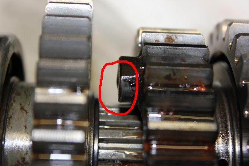

    Hab ein paar Videos zu dem Aufbau der Getriebe gesehen.
    Die Leerlaufdrehzahl sollte hoch (oder die Geschwindigkeit der Ausgangswelle/Hinterrad sollte sinken). Dadurch sind die Zahnräder des Leerlaufs und die Zahnräder für die Gänge ungefähr gleich schnell und der Schlag bleibt aus.
    Hatte Sorgen um das Getriebe. Aber vom Leerlauf in den 1. Gang werden die Leerlaufzahnräder ja auch schlagartig auf Stillstand gebremst - müsste also eine ähnliche Belastung sein (wenn ich nicht alles falsch verstanden hab :/ )
  • #26
    das ist das selbe Effekt wenn du stehst und du denn 1 gang rein machst. genau so ein Schlag . nur das bei fahren von Leerlauf in 1-2 ist halt 3 mal so stark || . also sollte man nicht so oft machen :S
  • #27
    Ok.
    Ist es stärker, weil es während der Fahrt passiert?
  • #28
    Ja weil die Verzahnung von motor nicht so schnell dreht wie das von rad . Guck dir video von getriebe an dann siehst du auch was ich meine 😉
    PS: die dinger meine ich.. und die Halten nicht so lange .. also wenn man das sehr oft macht. brechen die ab .. kannst bei Stecher das video mit Getriebe schaden angucken
