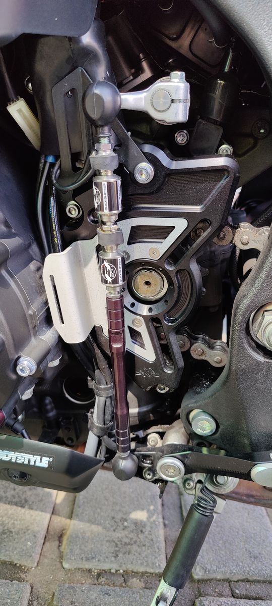

    Ich hab aktuell bei meiner MT10 BJ 2016 das Problem, dass ich beim Schalten ohne Kupplung der Quickshifter seine Arbeit nicht mehr macht. Runterschalten ohne Kupplung geht ohne Problem.
    Verbaut ist ein FT ECU (Quickshifter)/Blibber. (Siehe Bild)
    Ich weiß leider nicht was das genau für ein Quickshifter ist und ob es überhaupt die Aufgaben vom Quickshifter übernimmt, finde zu dem Produkt leider nur sehr wenig.

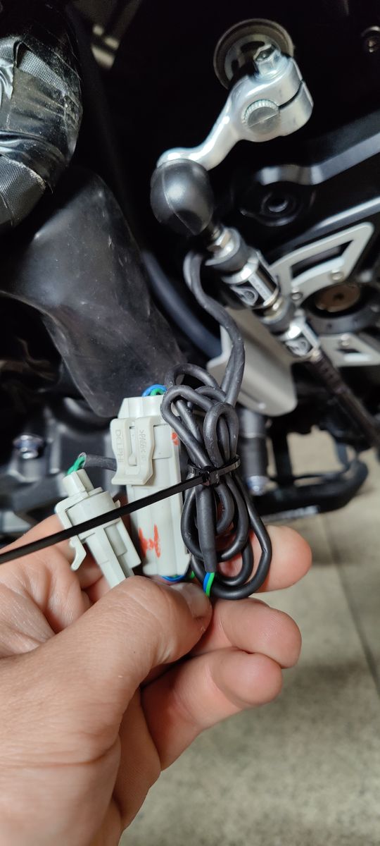

    Habe gerade Mal die Kabel angeschaut und der eine der wahrscheinlich für das Hochschalten zuständig ist ist stark geknickt gewesen (Bild)
    Leider konnte ich keinen Durchfluss als auch Widerstand bei beiden Sensoren messen. Was mich bisschen verwundert.

    Dann Stecker trennen und die Kontakte zum Blipper durchmessen. Beim betätigen muss es einen Durchgang geben, ansonsten hast du eine Unterbrechung, eventuell schon dieser Knick.

    Kabel auf Kabelbruch überprüft - Nichts festgestellt.
    Versucht durchzumessen, erstmal nichts festgestellt. Hat sich herausgestellt das dieser "Sensor" ein Drucktaster ist.
    Blipper hat funktioniert, Quickshifter nicht. Hat sich herausgestellt das der Quickshifter sich mit Dreck zugesetzt hat und nicht mehr Kontakt herstellen konnte.
    Händler angeschrieben und wurde ohne Probleme ersetzt.
