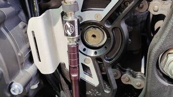

    AUFLÖSUNG:
    Kabel auf Kabelbruch überprüft - Nichts festgestellt.
    Versucht durchzumessen, erstmal nichts festgestellt. Hat sich herausgestellt das dieser "Sensor" ein Drucktaster ist.
    Blipper hat funktioniert, Quickshifter nicht. Hat sich herausgestellt das der Quickshifter sich mit Dreck zugesetzt hat und nicht mehr Kontakt herstellen konnte.
    Händler angeschrieben und wurde ohne Probleme ersetzt.
    Vielen Dank für eure Hilfe. :)

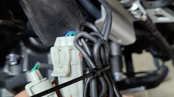

    Habe gerade Mal die Kabel angeschaut und der eine der wahrscheinlich für das Hochschalten zuständig ist ist stark geknickt gewesen (Bild)

    Grüßt euch,
    Ich hab aktuell bei meiner MT10 BJ 2016 das Problem, dass ich beim Schalten ohne Kupplung der Quickshifter seine Arbeit nicht mehr macht. Runterschalten ohne Kupplung geht ohne Problem.
    Verbaut ist ein FT ECU (Quickshifter)/Blibber. (Siehe Bild)
    Ich weiß leider nicht was das genau für ein Quickshifter ist und ob es überhaupt die Aufgaben vom Quickshifter übernimmt, finde zu dem Produkt leider nur sehr wenig.
    Hat jemand schon ähnliche Erfahrungen gemacht ?
