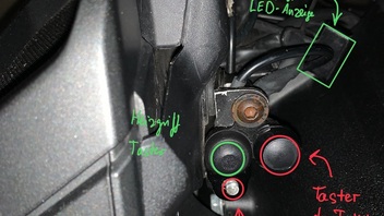

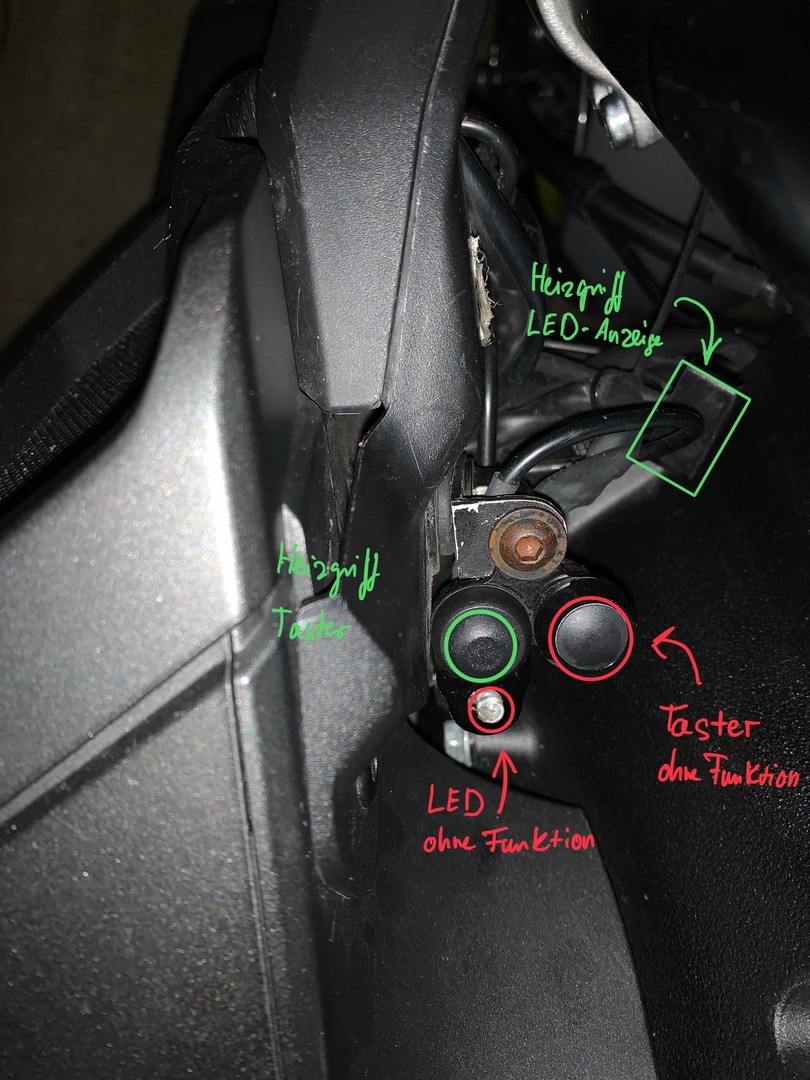

    ich hatte mir vor ein paar Monaten eine gebrauchte MT-10 gekauft, soweit alles prima.
    Neulich hab ich mir so gedacht, was ist das denn? Das sieht aus wie ein Taster/Schalter!? :/
    Es ist tatsächlich ein Taster aber was wird damit bedient, was macht der?
    Es gibt sogar eine LED-Anzeige. :D
    Der zweite Taster ist scheinbar ohne Funktion.

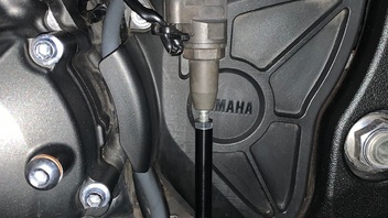

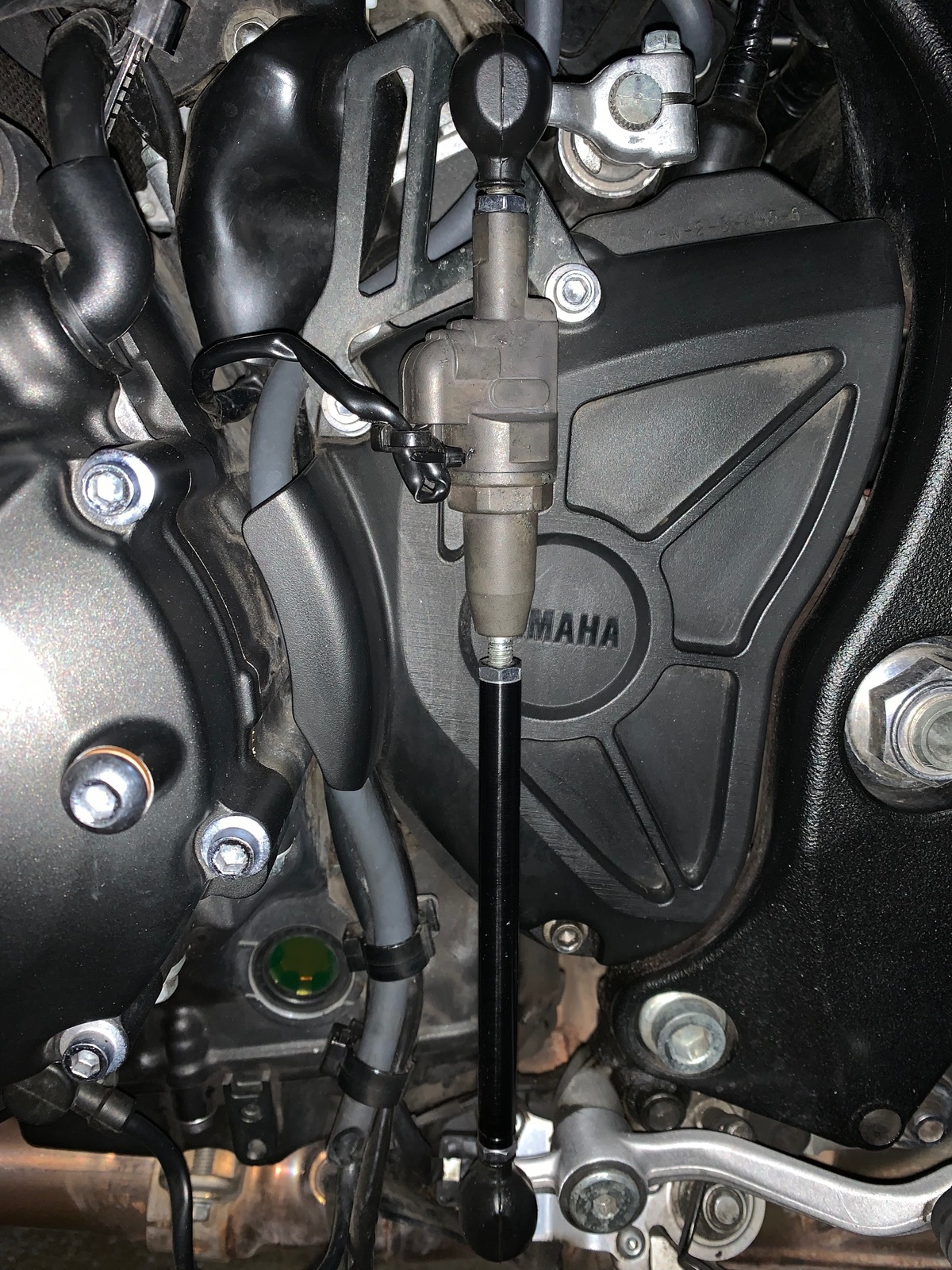

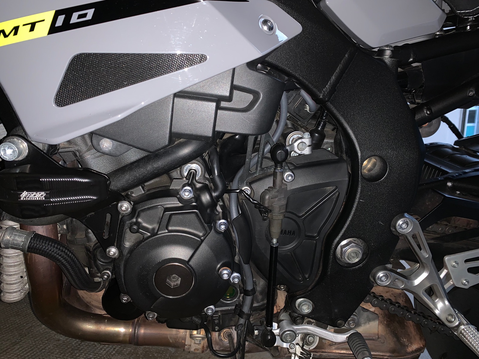

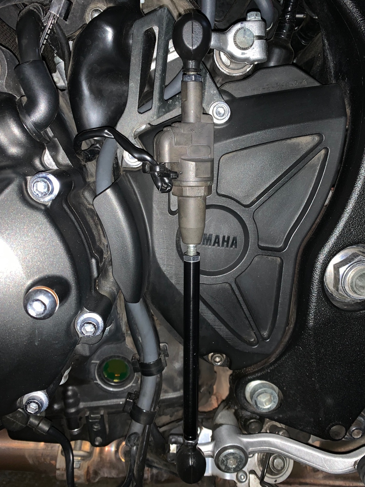

    Würd ich auch meinen, der Taster der die Led-Leiste schaltet wird wohl für Heizgriffe sein, der andere gehört m.M. zum Blipper den du evtl. drin hast, mach mal ein Bild vom Schaltgestänge.
    Mach mal das Moped an und drück da drauf, ist die Aufwärmfunktion für die Eisdiele und gibt mehrere Gasstösse bis der Motor warm ist, würd ich besser verstecken weil verboten wie auch der Blipper.
    Und ja ich hab auch einen aber so eingebaut das man´s nicht gleich sieht.
    Evtl eine nachgerüstete Sitzheizung?

    Ja es sind diese Patronen / Heizgriffe die Passadena erwähnt hat!!!
    Danke! :thumbup: :thumbup: :thumbup:

    Soweit ich weiß hab ich nur den Quickshifter. Danke für die Hinweise, könnte ja schon sein dass so ein Aufwärmprogramm abläuft. Man sieht es auf dem Video nicht so deutlich aber da gibts auch noch eine weitere LED, die so eine typische LED-Form hat.

    Sende mal ein Bild von deinem Schaltgestänge wie schon gefragt, bei TransLogic gibt es den Pit Lane Warm Up dazu, das Öl aufwärmen finde ich ganz praktisch weil bei mir direkt vor der Moped Garage die Bergische Achterbahn beginnt. Wer es vor der Eisdiele braucht woht vermutlich direkt über selbiger denn so schnell kühlt das Öl nicht ab wenn es erst mal warm ist. Mal 3 Sek drücken wenn der Motor an ist.
    Schaltgestänge
    An dem roten Taster hab ich bisher keine Funktion festgestellt. War gerade unten in der Garage und hab das Motorrad gestartet und dann den Taster für 3 oder 5 oder 10 Sekunden gedrückt gehalten, dabei ist nichts passiert. Das Motorrad hat ganz normal im Leerlauf vor sich her gegrummelt, so wie immer.
