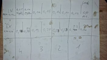

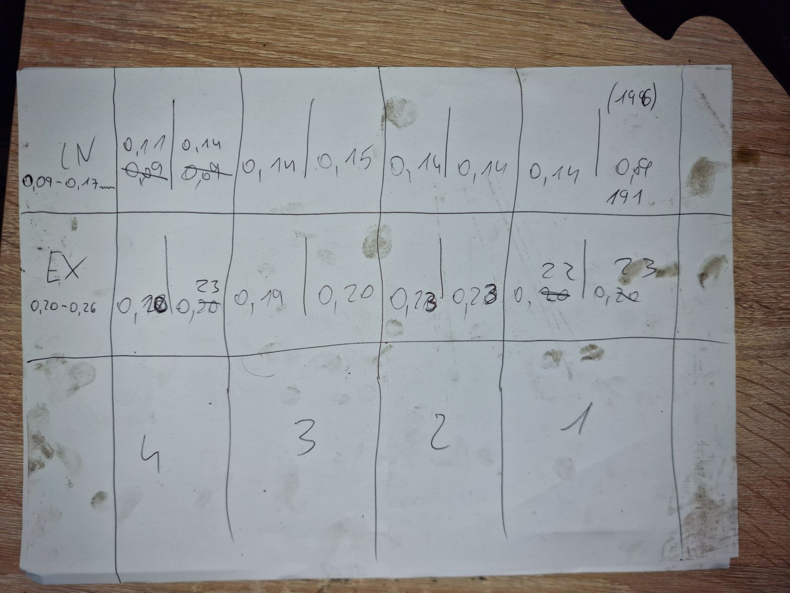

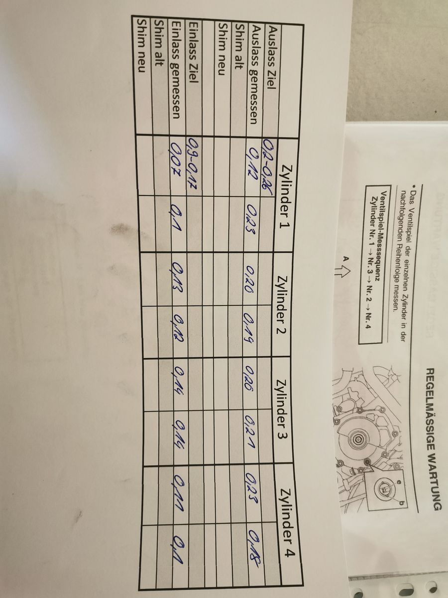

Wird jetzt jedenfalls alles sauber eingestellt.
Wäre interessant ob es von Werk aus so schlecht eingestellt wurde oder ob es Verschleiß ist.

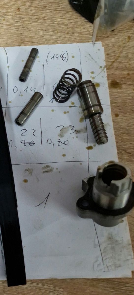

Korrigiere mich….bis auf einer sind alle in den angegeben Toleranzen…wo willst du hin???zu weniger Spiel oder mehr??
#185 Alles anzeigen4 Ventile sind außerhalb. Ziel ist mittig oder 1 bis 2/100 größer.

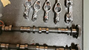

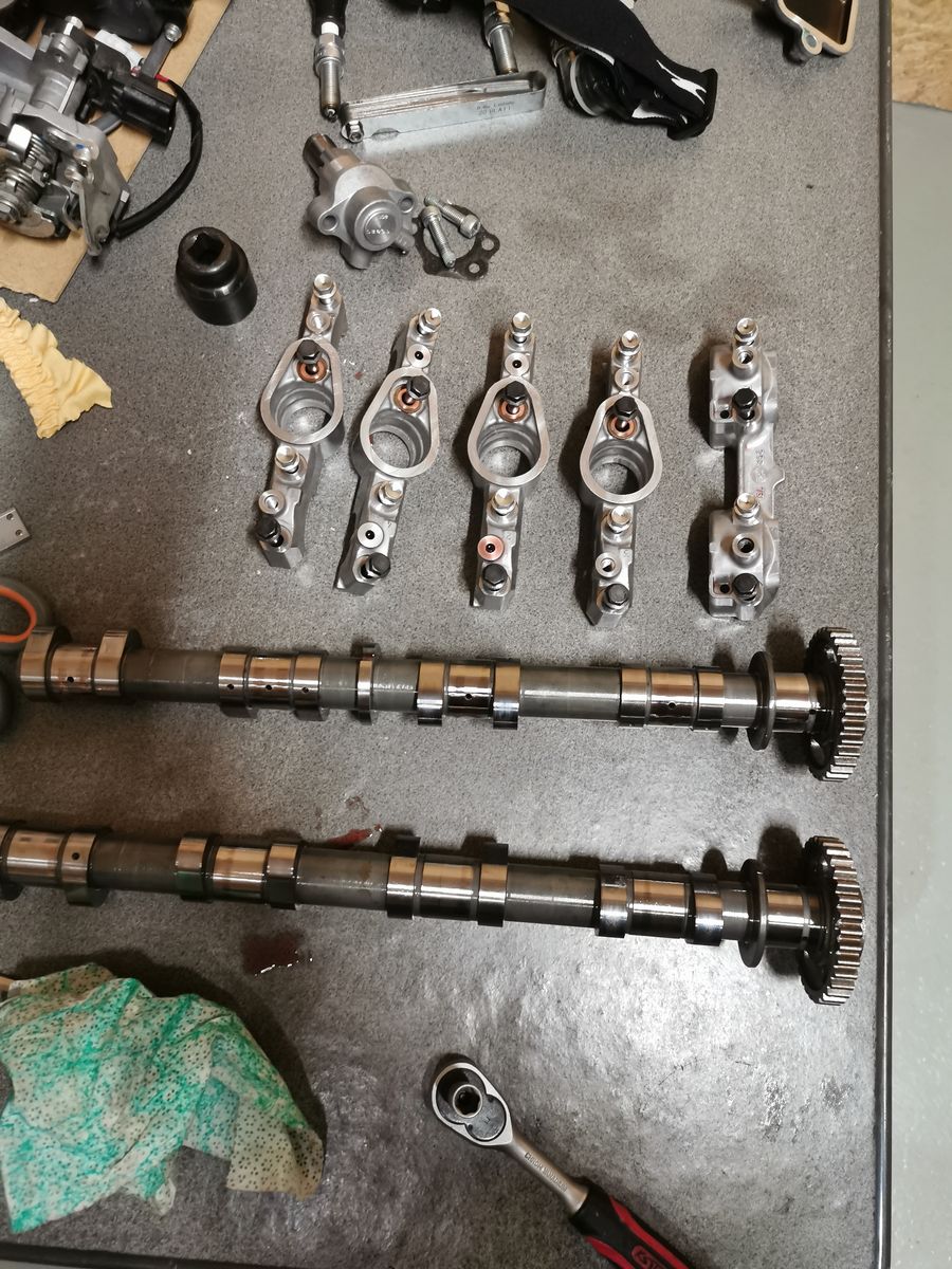

Autsch... merklich fühlbar oder eher nur optische Riefen drin?!
Wie sieht die Nockenwelle dort aus?

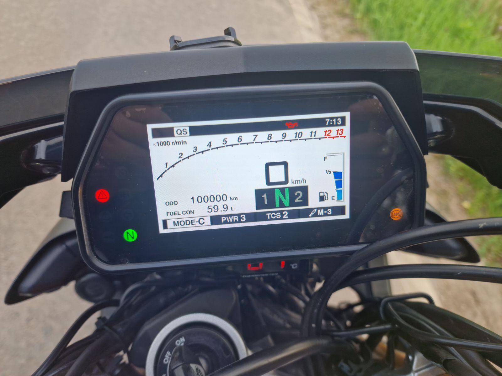

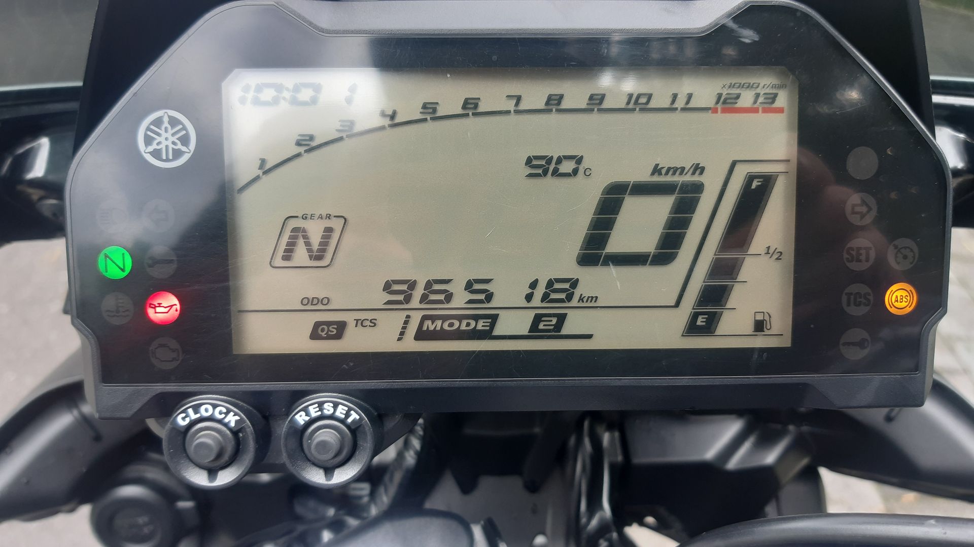

#188 Die vermeintlichen Kratzer am Lagerbock sind ja lediglich der Kreuzschliff ab Werk. Muss ja sein wegen der besseren Ölanhaftung. Was mich aber wundert weshalb die Gleitfläche nicht gleichmäßig plan ist , deshalb auch die unterschiedlichen Laufspuren an der Nockenwelle. Wieviel Kilometer hat der Motor eigentlich ?
#189 Alles anzeigen4 Ventile sind außerhalb. Ziel ist mittig oder 1 bis 2/100 größer.
Sieht denn das Gegenstück im Zyl. Kopf auch so aus ?
Geschliffen sieht anders aus.
Das hier sieht eher zerkratzt aus.
Sowas extremes habe ich bei diesen Teilen noch nicht gesehen.
Aber vielleicht ist das normal bei Yamaha.
