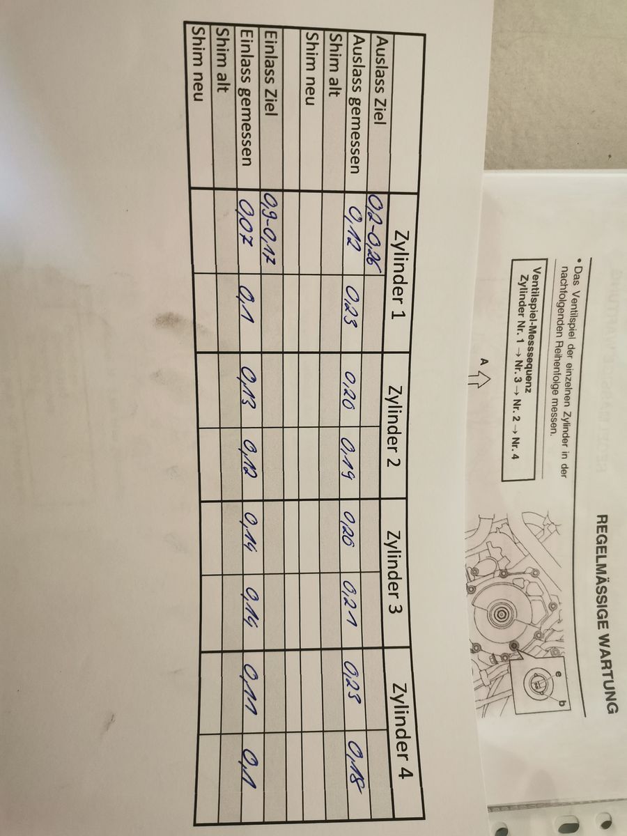

#172 Heute mal zerlegt noch schnell die Ventile Einlassventile von Zylinder 1 gemessen. Beide unter 0,09mm.
Unter 0.09 ? das heist 0.05 oder genau 0.09?
#177 Einlassziel sollte 0,09 sein, oder? Da ist aber einiges einzustellen .
Wieso ???sieht doch super aus
Das einen Einlass 0,07 ….na und ,,da passiert nichts
#179 Also super ausschauen is für mich was anderes.
Wird jetzt jedenfalls alles sauber eingestellt.
So sieht es aus. Wenn man schonmal Luft ran gelassen hat, dann kann man es auch gleich passend einstellen.
Hast Du denn schon die alten Shims raus und passende organisiert ?
Wenn die neuen Shims eingebaut sind, empfiehlt es sich den Motor von Hand ein paar mal durchzudrehen und dann nochmal das Ventilspiel zu messen, damit man auf der sicheren Seite ist.
Ich schreibe mir dann die aktuellen Werte auf für das nächste Mal.
