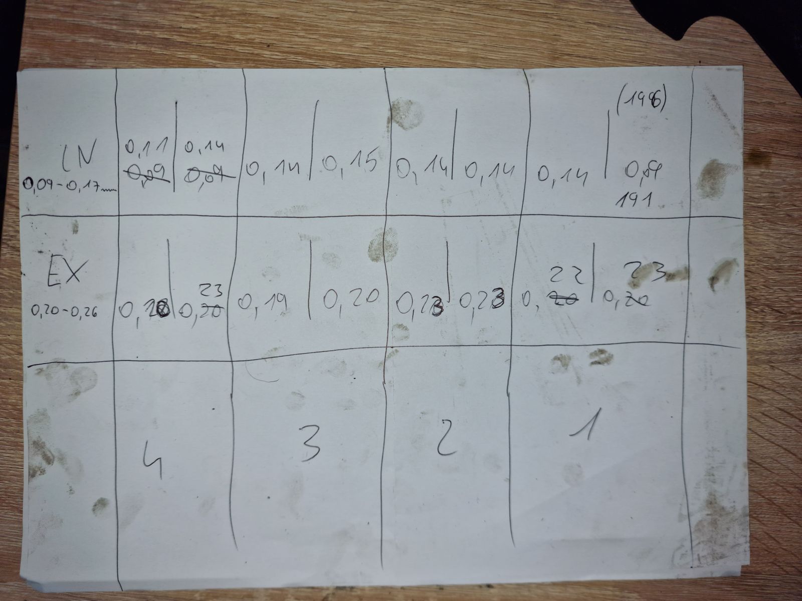

    Erfahrungsgemäß brauchst du meistens dünnere, als die verbauten, weil das Ventilspiel zu klein geworden ist.
    Ich hatte es schon, dass man die Shims untereinander tauschen konnte .
    Beim Set-Kauf brauchst du also kaum bis nie die dickeren Shims.
    Rausgeworfenes Geld für einmal Ventile einstellen.
    Mein Honda-Dealer tauscht mir sogar meine ausgebauten Shims gegen welche, die ich brauche.
    Gebrauchte gegen gebrauchte versteht sich. ;)
