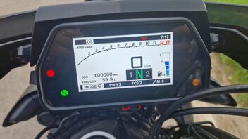

#118 Alles anzeigenWas hattest Du an deinem Motor alles machen müssen, da war doch was wenn ich mich recht erinnere.
bei 30t habe ich bei Zylinder 3 das Lager gewechselt . war aber meine schuld zu wenig Öl . habe nur lagerschallen gewechselt .. und bei irgend was bei 96t habe ich die Steuerkette gewechselt.. bei 10t km kam Flash STG rein und sonnst ja nichts
#119 Alles anzeigenbei 30t habe ich bei Zylinder 3 das Lager gewechselt . war aber meine schuld zu wenig Öl . habe nur lagerschallen gewechselt .. und bei irgend was bei 96t habe ich die Steuerkette gewechselt.. bei 10t km kam Flash STG rein und sonnst ja nichts
Was bedeutet Flash Steuergerät genau? Also was wurde angepasst?
#120 Alles anzeigenWas bedeutet Flash Steuergerät genau? Also was wurde angepasst?
Die 1.2 und 3 gang begrenzung sind raus . Sls und Lambdasonde deaktiviert. Bissen mehr sprit für bissen mehr ps . Also der ganze euro norm kacke ist raus
